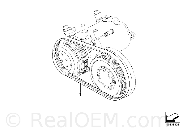

Mam e46 320d z samej końcówki produkcji i w moim modelu nie ma napinacza. Wygląda to tak:
Zastanawiam się czy może pasek się naciągnął i trzeba kupić nowy, czy może ten mechanik 'nie zauważył' śruby naciągającej pasek?

Kupiłem wczoraj nowy pasek, zamiennik BMW 64557795144 (Contitech 4PK917 ELAST) i okazuje się, że jak sama nazwa mówi jest elastyczny. Czyli nie ma żadnej śruby napinającej w tym modelu, a pasek mógł się naciągnąć.
Zawiozłem rano bumę do warsztatu. Mechanik od razu powiedział to samo co kolega Królik, że sprawdzi jeszcze tłumik na kole pasowym. Porównaliśmy też pasek stary i nowy i nowy jest minimalnie krótszy. Mam nadzieję, że wymiana paska wystarczy.

Tak, w '03 jest napinacz:
Wersja bez napinacza jest od września '04.
