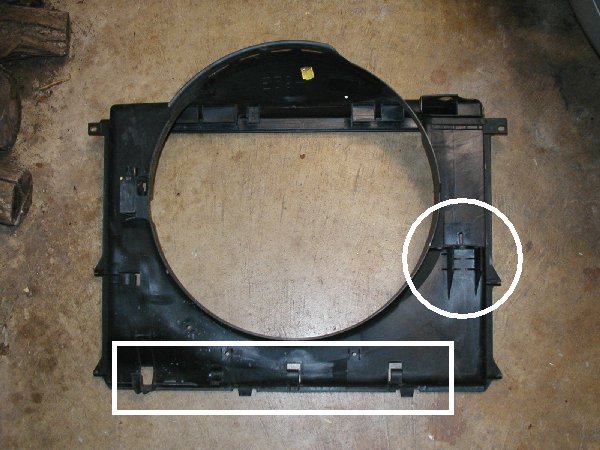

jaki rozmiar ma ta śruba ,pytam poniewaz musze odkrecić aby wymienić chłodnice , a niemoge podjechac pod sklep aby dobrać właściwy
http://www.bmwtips.com/tipsntricks/Ther ... an_nut.jpg
aby wyjąc chłodnice trzeba wpierw odkrecić wentylator (ktory jest zazwyczaj razem z wiskozą ) i wyciągnąć go z razem z osłoną http://www.bmwtips.com/tipsntricks/Ther ... inside.jpg
w przeciwnym razie niema mozliwości jej wysunięcia do góry, mimo odpiecia dwóch trzymającycjh ją od góry klipsów
http://www.bmwtips.com/tipsntricks/Ther ... inside.JPG
model e38 728i, automat 97r.
wiem ze odkreca sie w przeciwnym kierunku niz zwykle
i ze jest to klucz nr 30 , lub 32 (raczej 32)
przy montażu śruba powinna zostać dokręcona kluczem dynamometrycznym z siłą 29
