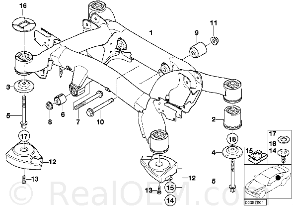

Widzę że nie tylko ja miałem ten problem w swojej E39. Jak ją kupiłem kilka lat temu to założyłem oponki 265 i autem się nie dało jeździć :(
Jak masz numer "2", te tuleje mają duży wpływ na odczucie auta np. w koleinach. To polecam wymienić, nawet jak pseudo mechanik twierdzi że są dobre. Dopiero w momencie jak się je wyciągnie to widać czy są tak naprawdę dobre czy nie.
