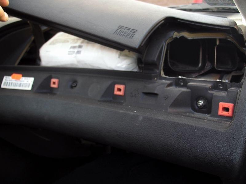

Mojej cudownej kobiecie położyło się.... (: pierścionki i kolczyki na podszybiu.
Gdy przecierała kurz w mojej „buni” , zepchnęła swoje „klejnoty” do wylotu powietrza na podszybiu.
Nigdy nie rozbierałem w BMW tej części tapicerki Panowie jak najłatwiej dostać się do tego tunelu. Zmodyfikuję na tę potrzebę zasysanie odkurzacza (zmniejszę średnicę rury) tylko gdzie ja wsadzić ,co rozebrać? Jak najłatwiej? Może za tą poduchą powietrzną jest dojście do łączenia tuneli czy coś . Ktoś to rozbierał?
Powiedziała że czeka mnie wielka nagroda............... Chcę tej nagrody (wiem co ma na myśli)!!!!!!!!!! Pomocy.
Dla pewności fotka ....To tam wpadły a dojścia nie ma. HELP.

Witaj Szczęściażu.Więc dla twojego dobra proponuje najpier od ściągnięcia schowka pasażera,bo jest najlatwiej.Wtedy ręką i latareczką pomacać tam,może akurat dostaniesz tego czego szukasz.Jak by nie było to daj znać pomyslimy dalej.POZDRAWIAM,kliknij jak pomogłem????.

Przecież nadmuch na szybę jest elementem zamkniętym od spodu, inaczej dmuchało by do schowka, a nie na szybę ;p Więc dojście przez schowek/poduszkę z góry skazane jest na porażkę. Chyba, że będziesz chciał wyjąć cały nawiew.
Jeśli filtr klimatyzacji jest pod konsolą środkową, jak w E36 to możesz po zdemontowaniu schowka sprawdzić, jak biegną kanały wentylacyjne. Przy odrobinie szczęścia kanał podszybia będzie pochylony pod pewnym kątem i pionowym elementem połączony będzie z obudową filtra. Wtedy można by spróbować wepchnąć tam "klejnoty" i zatrzymają się na filtrze. Wyjmujesz filtr i gotowe.
Jest to jednak czysto hipotetyczne rozwiązanie, gdyż nigdy nie interesowałem się budową nawiewu szyby przedniej.
EDIT: filtr w E46 jest na podszybiu, więc to nie przejdzie. tak, czy inaczej można sprawdzić czy nie ma jakiego rozdzielacza powietrza lub połączenia podszybia z nawiewem nóg.

wyjmij schowek, rozbierz kawałek plastikowego wlotu i poszukaj . . .

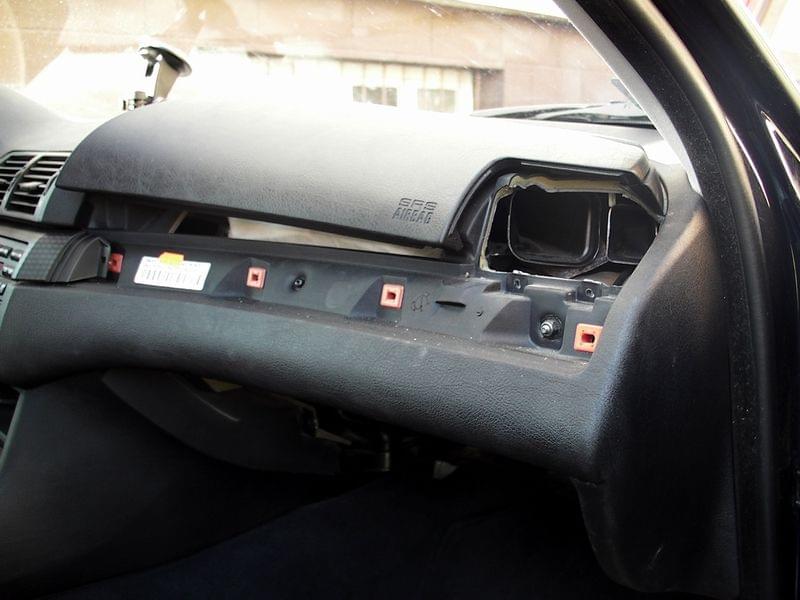

Dzisiejszy dzień niestety zakończony porażką ........pełna klęska.
Niestety nie ma możliwości dostania się do tego kanału po zdjęciu schowka.
Nawet gdybym rwał wyciszenie ,demontował instalacje ,wyciągał moduły z przekaźnikami, wiązki do bezpieczników i tak bym się tam nie dostał.
Rozebrałem zaślepkę poduszki tam pozornie bliżej ale i tak gdybym wyciągnął poduchę porozpinał obwody, musiał bym ciąć tunel a potem go łatać.
Tunel wskazywany przez kolegów (nr.2 ) jest jakby podwójny nie ma możliwości wyciagnięcia go bez rozebrania całej konsoli (dosłownie tak jak do przekładki "angola").
Dzisiaj tylko straty... porysowana listwa ozdobna ,przy wyciąganiu radia jego metalowym tyłem zahaczyłem o panel klimatroniku również dostał w prezencie rysę.
Decyzja zapadła pierścionki mojej lubej zostaną tam na zawsze. Obiecałem że kupimy nowe .
Reasumując koszty : zerwana spinka trzymająca zasłonę poduszki, porysowany panel klimatronika , porysowana listwa ozdobna, i tak kupię pierścionki wole to niż rozbieranie auta.
Jedno co mnie jeszcze jakoś trzyma to mam nadzieję że nagroda i tak będzie...
Dla potomnych............... nie zostawiajcie drobnych przedmiotów na podszybiu, gdy wpadną do nawiewu możecie o nich zapomnieć.
