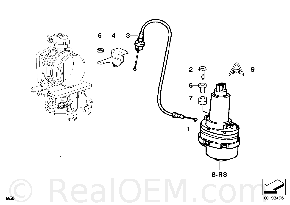

Witam, mam taki problem jeżeli ktoś by pomogł bym był wdzieczny,
mianowicie kupilem nie dawno e39 520i
jadac padł mi termostat (nie otwierał sie w ogole okazalo sie no mzoe przy 100 troszke)
zaczelo mi polynem, walic i to już usuniete,
ALE
stanelem by dolac niestety wody kupilem zeby do domu dojechac, wsiuadam zapalam auto ASC i zolta kontrolka od niego sie zapaliła i ciągle się swieci :/ czyli jest wylaczone :/
co sie stalo ? czego szukac ? e39 mam pierwszy raz i jestem zieony w systemach gdyz mialem e34 2.5 td
z gory dziekuje
PostNapisane: 29 marca 2009, 12:50
Posty: 237
Lokalizacja: WLKP
Moje BMW: M5 & 328i
Kod silnika: S85B50 & M52B28
sprawdz linke sterujaca ASC, szukaj na dolocie za przeplywka
element nr 3
