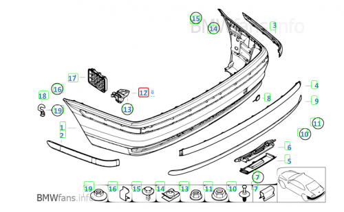

Tylny zderzak od strony pasażera opadł ok. 1cm. Zauważyłem, ze śruba przykręcana od wewnątrz nadkola wypadła. Prawdopodobnie nie jest to przyczyna. Muszę zdjąć cały zderzak i zobaczyć w czym problem. Czy ktoś zdejmował zderzak i może podpowiedzieć jak się do tego zabrać, żeby niczego nie pourywać?

obstawjam skorodowaną blache slizgu wymień ślizg kompletny powinno pomuc

u mnie też opadł z 2 stron, kupiłem w salonie bmw 2 ślizgi po kilka zł za sztukę i jest ok

Ten ślizg to będzie element 12?
