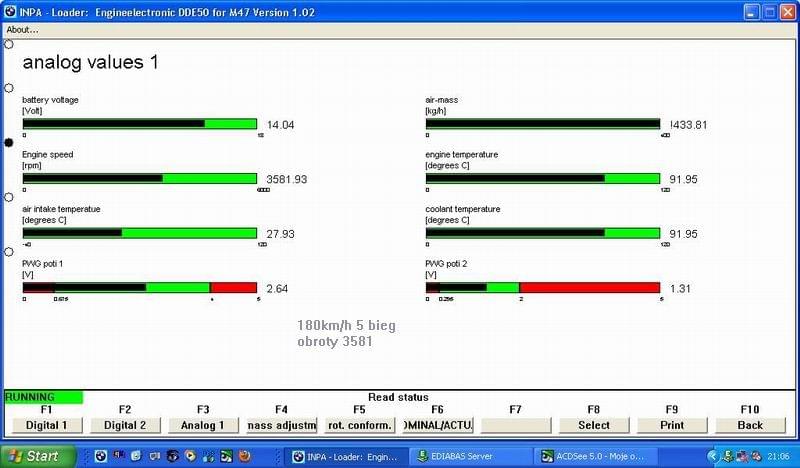

ROGER-NYSA mam do Ciebie taka prosbe, bo niestety nie mam mozliwosci pozyczenia od kogos na chwile poprawnie dzialajacej przeplywki (320d 150 KM).
Skoro troche bawiles sie z diagnoza przeplywki to czy mozesz podac jakie prawidlowe wskazania powinny byc przy roznych obr/min pod DIS-em albo INPA
PostNapisane: 9 września 2009, 20:04
Wiek: 50
Posty: 2607
Lokalizacja: Nysa Opolskie
Moje BMW: F07 535dx
Kod silnika: n57
Witam
Z tego co pamiętam wklejałem podobny materiał do jakiegoś postu na tym forum.
Nie widzę problemu więc wklejam tu ponownie.
Mam nadzieję że nie tylko tobie się przydadzą.
Jeśli pojawią się jakieś pytania..... dawać śmiało.
Pozdrawiam Krzysiek
