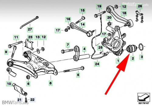

Ma ktoś może fotke , rysunek lub jakieś informacje odnośnie ściagacza do tulei wahliwej w E39 oczywiście w tylnym zawieszeniu lub sam to wymieniał i ma jakieś spostrzeżenia. Będe wdzięczny za info
Chodzi o ściągnięcie tej tulei

Wymieniałem tuleję pływajacą stara pewnie wypadie sama albo kawałkiem drewienka i młotkiem trzeba jej pomóc . Nowa natomiast , wciskana jest takim "wciskaczem" śrubą która ja wiem ma z jakieś 25 cm długości z jednej strony zapiera się takim odgietym kólkiem za wachacz a z drugiej strony na tą śrubę zakładasz tuleja pływająca podkłatka i nakrętka. z tej pierwszej strony kręcisz za śrubę a z drugiej trzymasz za nakrętke i tuleja wchodzi . Najważniejsze to współlinowość elemtów i trzeba pamietać że wszystko jest aluminowe :] miłej wymiany :] z kluczem pneumatycznym jakieś 1 h roboty. Pamiętaj o zbierzności po tej wymianie :]
