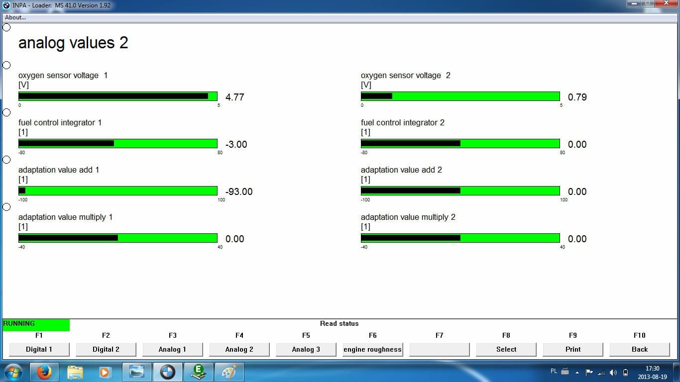

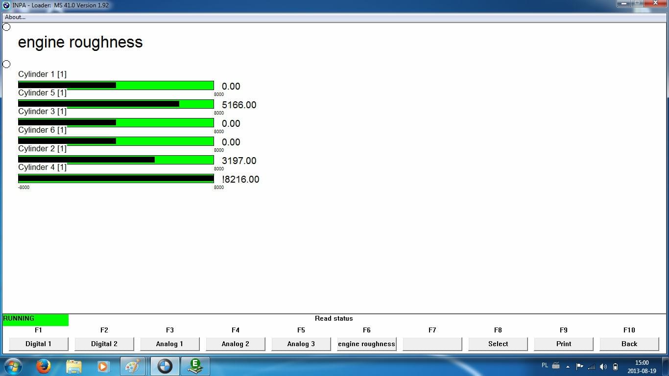

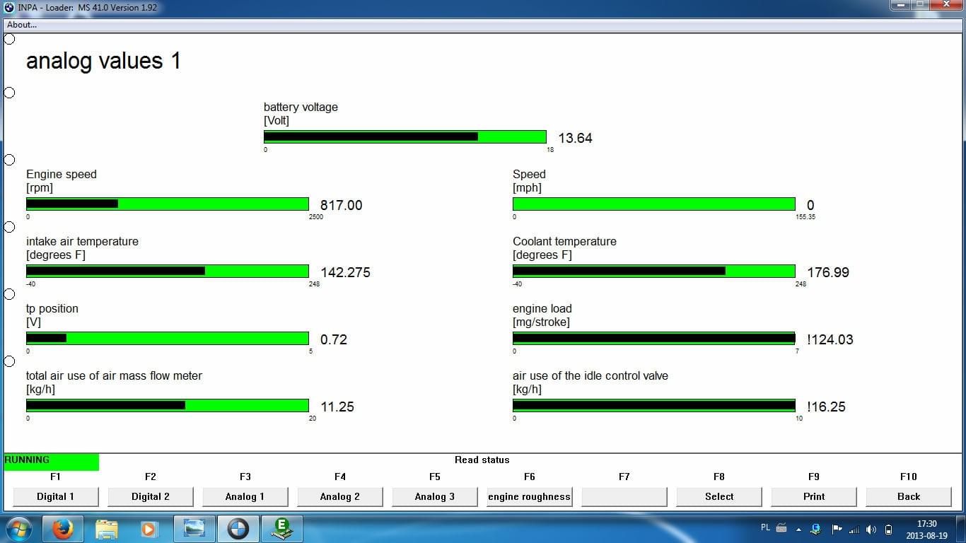

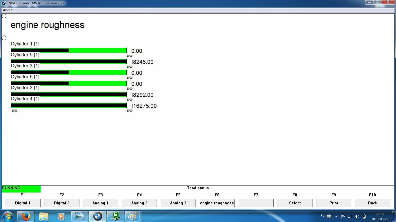

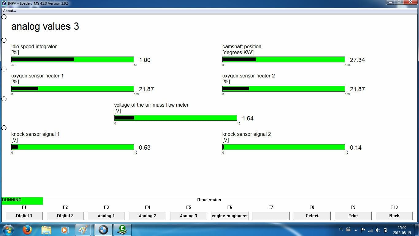

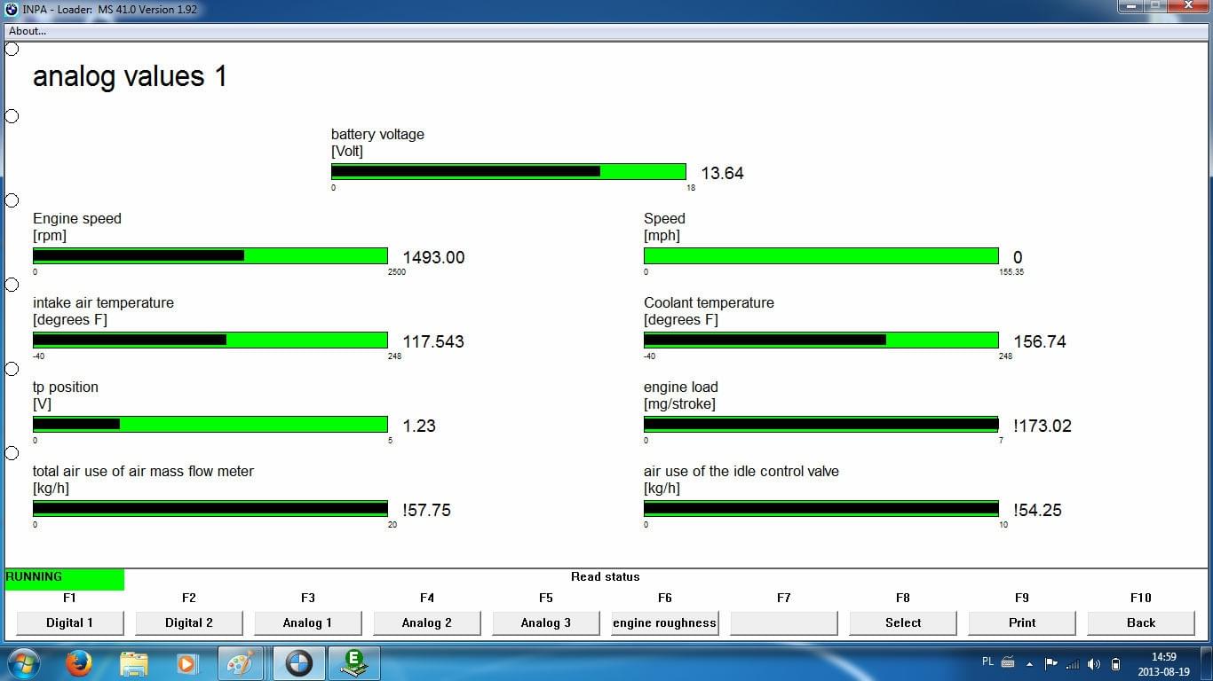

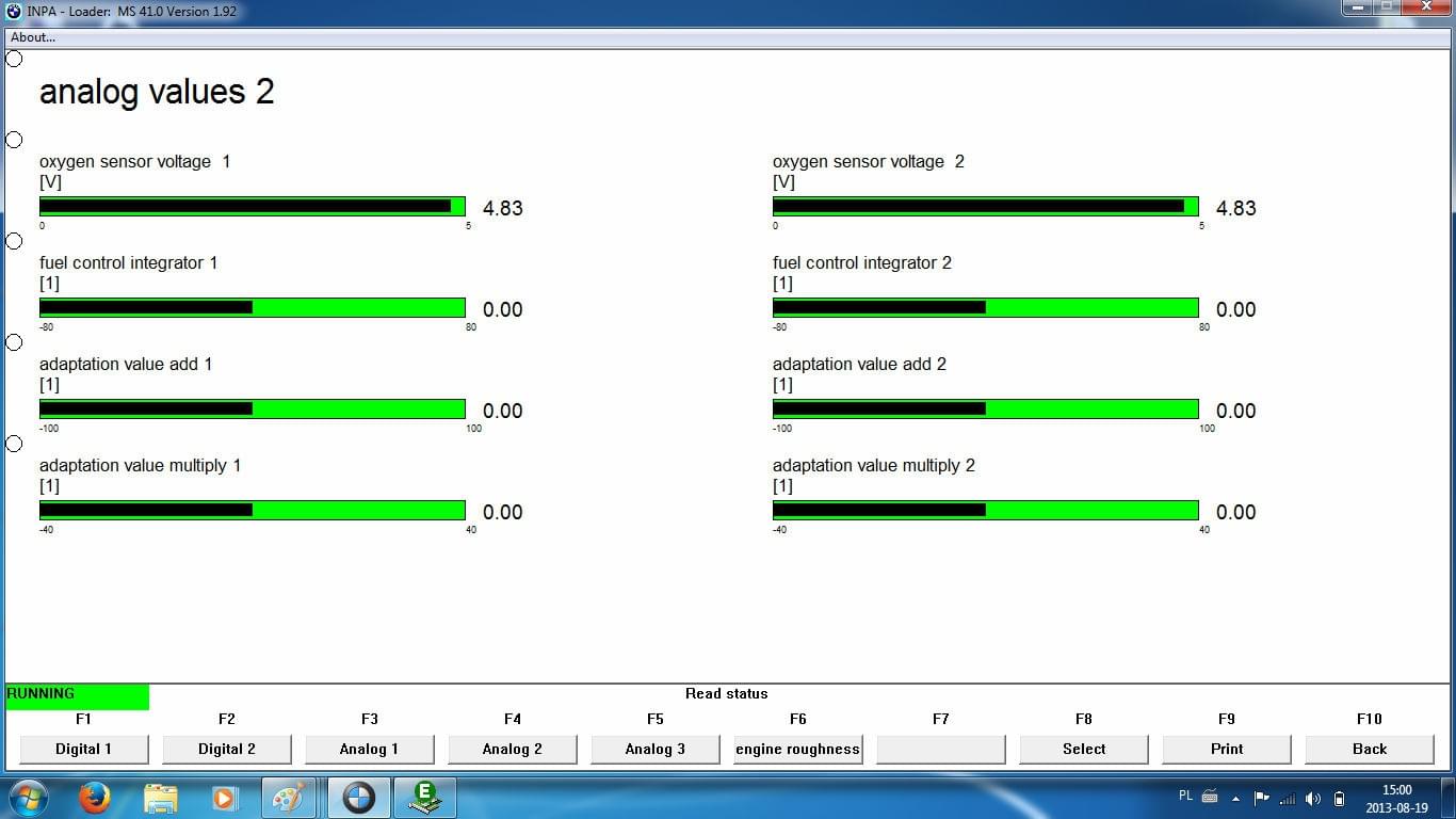

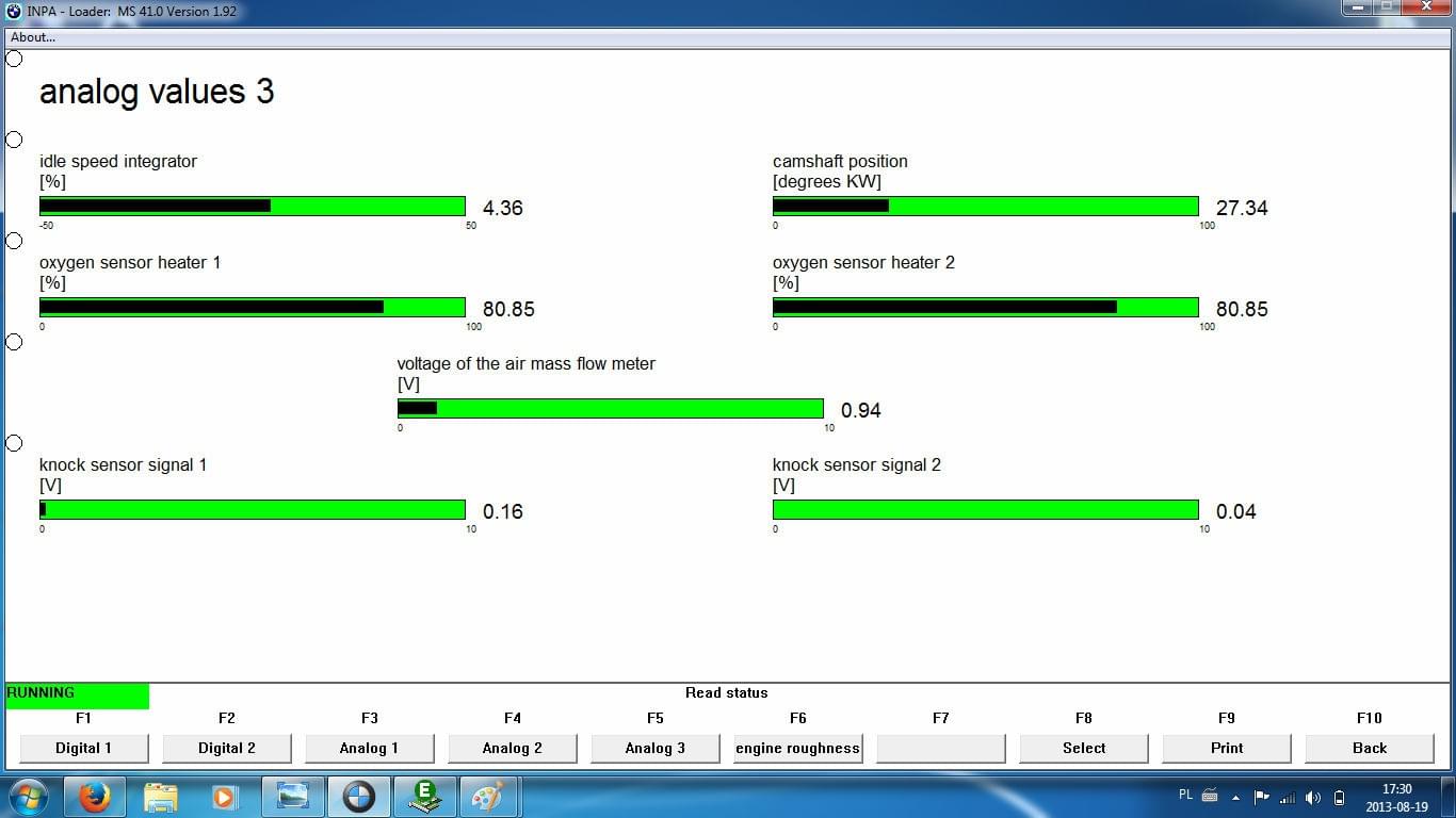

Mam problem z silnikiem m52. Zachowuje się tak jakby nie chodzil za wszystkie cylindry. A żeby go odpalić trzeba trzymac gaz inaczej ciężko pali. Jak również na wolnych obrotach trzeba go trzymać na gazie bo zgaśnie. a po wyżej 2.5 tys obrotów wszystko ok i czuły na gaz nie muli. Przedstawiam tutaj scren z inpy i proszę o pomoc bo juz nie wiem co to może być. Co odpowiada za takie zachowanie? Ze scren wynika jakby za dużo powietrza dostawał. I że 3 cylindry maja problem lecz dokładnie szukałem nieszczelności w układnie dolotowym i nic.

No własnie też tak myślałem lecz patrzyłem wcześniej i nie było tam oleju tak żeby pływał lecz sie pocił troche i sprawdze teraz jeszcze raz bo silnik jednak troche pochodził.
