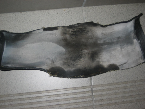

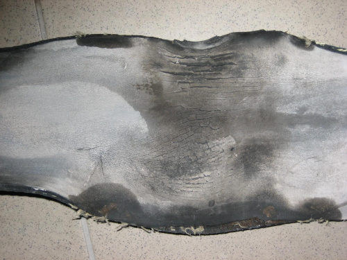

Jeśli mogę coś radzić, to profilaktycznie wymień korek i górny wąż, wisko nie jest też bez znaczenia. Płynu wchodzi 12l.
Tak wyglądał mój wąż w E38 4.4l przy przebiegu około 272 tyś. km;
