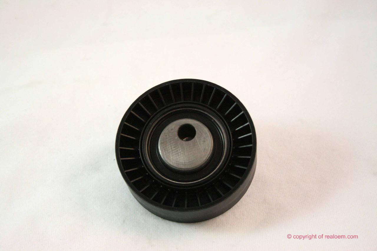

Jeżeli hydrauliczny to jest to nr 8 z rysunku
http://realoem.com/bmw/showparts.do?mod ... g=11&fg=18
Rolki to nr 15 (11287841228)
oraz 6 (11281748131)
Jeżeli chciałbyś i masz $ to możesz również kupić napinacz paska klimy
nr 2 (11281433571)
