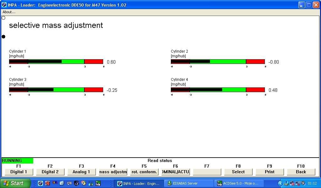

Witam. Borykam się ostatnio z problemem braku mocy w moim aucie. Autko jak w temacie. Nie ma dramatu - auto pali na dotyk, przyspiesza, nie dymi ale mam wrażenie że nie jeździ tak jak na początku. Czasami jakby budzi się do życia i ciągnie zdecydowanie mocniej. Byłem u mechanika, który przeczyścił zaworki od turbo, wymienił odmę i przepływomierz bo podobno był uwalony. Po tych wszystkich zabiegach nie ma żadnej poprawy. Pojechałem jeszcze raz i po podłączeniu pod kompa mechanik powiedział że mam wtryski do roboty bo na każdym jest MINUSOWA KOREKCJA....... (-1) a podobno wartość powinna być w zakresie 1 do 8. Czy któryś z forumowiczów miał podobny problem. Zanim zabiorę się za ten kosztowny krok wole dogłębnie zbadać temat. Z góry dziękuję za pomoc. Michał

Witam
Nie wiem jakim programem twój mechanik sprawdzał korekty ale według mnie tolerancja jest od +3 do -3 Słyszałem że nie widać różnic w pracy nawet gdy korekty podchodzą pod -5do+5 choć to już czerwone pole w INPIE.
Zobacz screen mamy takie same silniki -1 to całkiem niezły wynik!!
Jeśli dobrze pali ,nie dymi i masz nowy przepływomierz powinien zasuwać......

Wracając do wtryskiwaczy, to zmień mechanika, bo widzę że ten gość nieźle ciebie naciąga, wtryski o korekcjach -1 to napewno nie powód spadku mocy, kiedyś w 330d miałem -6 i +6 i w życiu nikt by się nie połapał gdyby nie inpa!!
Mówi się że korekcje mogą być -+3 przy większych wartościach na zimnym silniku będą już odczuwalne drgania.
Szkoda że mechanicy tak nabijaja ludzi w butelkę.

Koledzy wielkie dzięki za zainteresowanie tematem i wyczerpujące odpowiedzi (ROGER-NYSA szczególnie za wykresy i dane o korekcji). Zanim cokolwiek będę grzebał pojadę jeszcze do serwisu BOSCH-a w moim mieście. Rozmawiałem wczoraj przez telefon z mechanikiem z tego serwisu i powiedział abym nic nie robił przy wtryskach a on jeszcze raz dogłębnie stestuje auto i się zobaczy co i jaki. tez mi się wydała dziwna diagnoza o padniętych wtryskach skoro auto pali na dotyk i w sumie jeździ tylko nie na 100% wg mojego odczucia. chyba na testy wydrukuje wykresy ROGERA dla porównania i się zobaczy jak moje wyniki się do nich mają. Pozdrawiam. Michał
