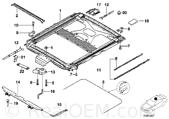

po ostatnich ulewach zauważyłem, że na podłodze pasażera gromadzi mi się woda w dywaniku. Czytałem, że jest to kwestia przeczyszczenia kanałku odprowadzającego wodę z komory szyberdachowej i wystarczy to kompresorem przedmuchać. Niestety w moim przypadku nie pozwoliło to na całkowite pozbycie się wody ponieważ nadal skapuje ona z okolic schowka "na rękawiczki". Zanim zacznę rozbierać pół kabiny chciałbym się spytać jak wygląda to odprowadzenie wody. Czy jest to rurka puszczona przez słupek aż do nadkola czy jest to może wydrążony kanał w karoserii ? Czy może jeszcze jakieś inne rozwiązanie ?
pozdrawiam
 Tytuł: Re: [e39] odprowadzenie wody z szyberdachu
PostNapisane: 9 czerwca 2011, 23:11
Posty: 3826
Rurka. (nr. 12)

a nie wiesz może jak ta rurka dalej idzie ?

albo jak się do niej dostać? bo dziś patrze i mi kapie woda z podsufitki :)
PostNapisane: 10 czerwca 2011, 09:12
Posty: 3826
Podsufitka w dół. :)
