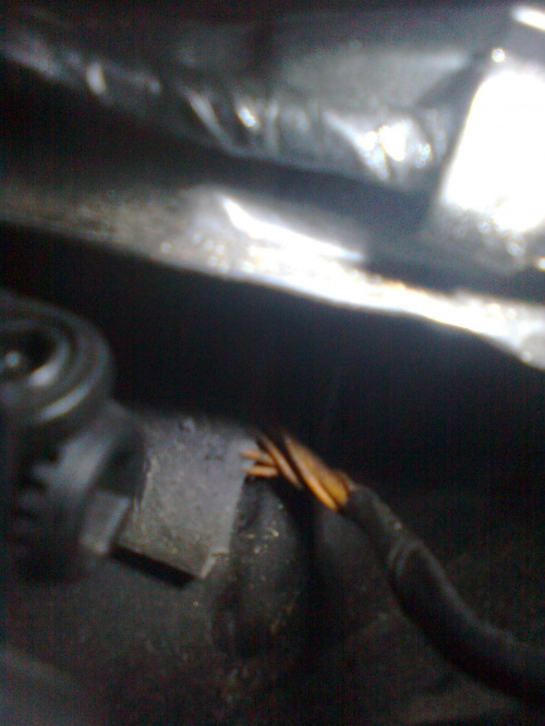

witam tak jak w temacie zastanawiam sie nad montazem halogenow. pierw jednak chce sie dowiedziec czy mam pod nie instalacje bo gdzies czytalem ze niektórzy mieli. w miejscu zaslepek halogenow nie widze wtyczek ale przy kierunkowskazach znalazlem te kable sa po obu stronach i sa zaizolowane z kablami od swiatel czy moga to byc one??

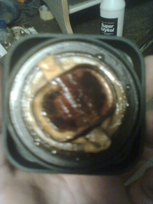

kozystajac z zalozonego tematu martwi mnie ten bialy kozuch pod korkiem oleju myslicie ze to cos groznego dodam ze bagnet jest czysty. pozdrawiam

te kable zapewne są koloru brązowego jest to masa .sam sobie musisz ciągnąc instalacje kupić przełącznik założyć przekaźnik i podłączyć.A napięcie wykorzystać od światła postojowego (przy włączniku)i będzie gitara.a co do 2 pytania wytrzyj i dobrze w piz..... :cenzura: ........ i nie będzie osadu .jeśli nie ma objaw uszczelki, to tak wygląda korek u emeryta ;)

szczerze mowiac to specjalnie manualny nie jestem i mialem cicha nadzieje ze znajde pod maska gotowa instalke... a z korkiem to faktycznie mozesz miec racje bo nic z autkiem sie nie dzieje a ja go nie butuje. dzieki za odp.

czyli moge zapomniec o tym ze moga byc pociagniete kable pod halogeny?

Posprawdzaj koło miejsc na halogeny.. jeśli masz jakieś wolne wtyczki to być może to od halogenow.
A jeśli nie masz to tak jak kolega wyżej pisał, wystarczy jeden przekaźnik, od biedy możesz nawet pociągnąć plusa bezpośrednio z aku (ale pamiętaj o bezpieczniku) i bedziesz mógł włączać je nawet bez świateł postojowych..

kostki do halogenow są koloru białego - nie sądze by były w aucie
