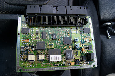

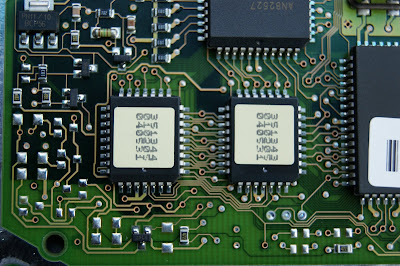

Witam;
Zakupiłem dwie kości z zmodyfikowanymi mapami. Mam problem z wylutowaniem poprzednich i wlutowaniem podstawek na nowe kości. Czy zna ktoś, jakiś punkt takich usług w Katowicach. Jóź mowie że pierwszy lepszy serwis gsm nie chce sie tego podjąć. Jak ktoś wie dokładnie kto takie coś wykonał by, proszę o info...

Nie no jasne, Program jest napisany pod konkretny samochód. Tak na marginesie od użytkownika Bagor. Co muszę sam zrobić to przylutować owe kości. Niestety w moim modelu są one przylutowane do płyty Sterownika. W innych modelach są już na podstawkach. Chciał bym jakiegoś zaufanego kolesia który by to zrobił....

już lutowałem "kości" z tunerów satelitarnych itp w obudowie TSOP48 (SMD) czyli "coś takiego":
a czym większy układ tym łatwiej (jaka to pamięć)

A jeśli już kupiłeś takie kości to idź do jakiegoś serwisu GSM tudzież innego elektronika i niech Ci to zrobi porządnie. Dużo nie zapłacisz a samemu lutując dużo ryzykujesz nie mając wprawy.
tak wyglądają....

Wiem wiem szukam, ale w serwisach GSM nie chcą tego zrobić [oczywiście tam gdzie szukałem]. Chciałem zasięgnąć informacji bo może ktoś zna miejsce i polecił by kogoś. Jednocześnie oszczędził by mi szukania i nieumiejętnych lutów od pseudo lutowniczych. ;) Mam tylko jeden Sterownik ;(

kristoff8112, ogólnie uważaj, nie oddaj tego komuś kto się totalnie nie zna, bo to dosyć precyzyjne luty , tzw "zimne luty" i myślę że musisz poszukać serwisu płyt głównych z komputerów PC/laptopów oni mają trochę to przeszkolone, bo płyta w PC jest często warstwowa (wyszkoleni w cięzkiej robocie;) ).
ok tu się zgodzę ale te kości to nie żadne układy bga i tym podobne,
dałbym radę przelutować je opalarką (serio)albo możesz też poszukać kogoś w krzemowej dolinie (taki mały żarcik :) )

Hehe Bagor?? mówisz znam temat doskonale sam u niego zawirusowałem 3 różne bmw i mogę śmiało powiedzieć że koleś to gigant i co racja to racja cięzko wlutować w e46 te kości zwłaszcza z podstawkami (miałem problem po wlutowaniu wszystko wyglądało doskonale a auto nie odpalało okazało się że powtórne wylutowanie i wlutowanie pomogło więc koleś musi to robić bardzo dokładnie) a sam mam przynajmniej 3 ludzi którzy to mi robią w jeden wieczór w domku, oczywiście bez naprawde dobrego sprzętu do zimnych lutów niech sie ludzie za to nie zabierają
