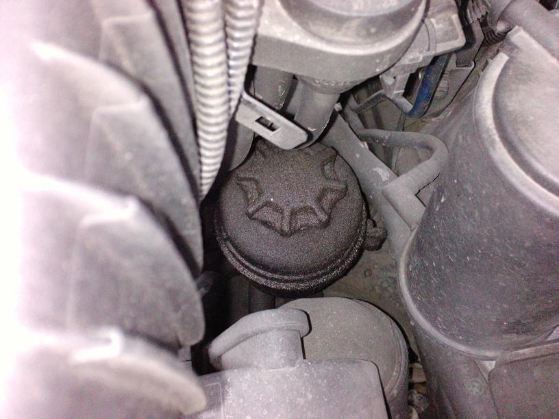

Cześć wszystkim, to mój pierwszy post na forum. Prosiłbym was o pomoc, gdyż chciałbym kupić sobie Z3 z silnikiem 2.8. Byłem dzisiaj 100km od miejsca zamieszkania oglądnąć ze zdjęć i opisu osoby sprzedającej fajną sztukę. Okazało się że ma (lub miała) wyciek (oleju innego płynu). w załączniku wrzucam zdjęcia z zapytaniem co to jest i czy jeżeli tak to wygląda czy opłaca się to kupić? Ogólnie wyciek jest w 2 miejscach pokazałem to na zdjęciach.Błagam pomóżcie bo dzisiaj nie będę mógł zasnąć. :)

Zdjęcie pierwsze to pocący się ziorniczek płynu wspomagania, wystarczy wymienić o-ring pod nakrętką.
Druga fotka to sterowanie vanosem, raczej cały wężyk do wymiany.

jest to przewód olejowy od vanosa do mojego E46 nowy orginalny kosztował 150zł,nie jest to żadna niebezpieczna rzecz poprostu trzeba to wymienic

Tak jak pisali 150zł za przewód i około 10zł za oring, prosta sprawa.

to normalne rzeczy kolego.1 fota to zbiorniczek płynu wspomagania.każdy sie poci bo ma małą dziurke w korku taki ala odpowietrznik.potem czepia sie kuz i tak wugląda,świadczy to o tym że koleś nie mył motorku.czyli sie nie boi o jakieś wycieki :super: 2 fota to przewód od oleju.prawdopodobnie jest do wymiany ewentualnie sprawdzic tę śrubę czy jest dokręcona. :piwo:

a jaki przelocik ?na 2 focie masz korek od wkładu filtra oleju silnikowego.taki nie stargany jest jak by mało razy go odkręcali.. :ok:
