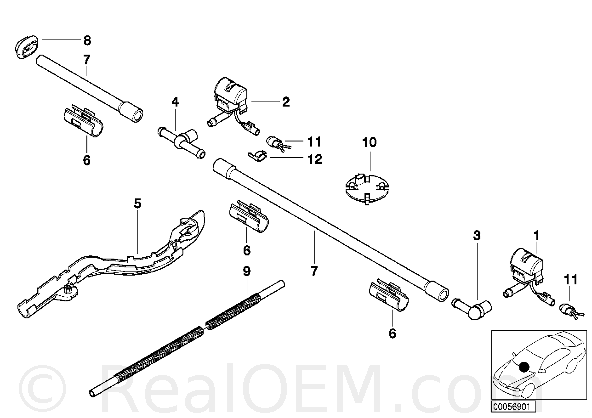

Posty: 25
Lokalizacja: PoznaĂą
Boggy e36 napisał(a):
Na pewno grzanie lusterek jest niezależne od grzania szyby tylnej.
Jak by tak było to szyba też automatycznie grzała by cały czas, a tak nie jest.
Byłem przekonany że czujnik od lusterek jest na dole zderzaka po przeciwnej stronie do czujnika temp. zewnętrznej...
ale ostatnio coś mi się obiło o uszy że ten czujnik jest od grzania spryskiwaczy ( jeżeli ktoś posiada grzane :P ).
Wiec już sam nie wiem skąd lusterko wie z jaką siłą ogrzewać. :|
Przepraszam ze sie tak wtrace w temat. Boggy E36 mowisz chyba o elemencie nr 10 . ?
przelacznik termiczny
Z tego co ja wiem jest to przelacznik termiczny ktory zalacza podgrzewanie spryskow szyby. (wydaje mi sie ze wszystkie e46 to maja. A opcją dodatkowa jest grzanie zamkow. Starczy podniesc maske i zerknac czy do dysz ida przewody czy tylko wezyk z plynem )
A przy okazji mam prosbe jak ktos przypadkiem bylby po autem........
Ja mam ten czujnik urwany, i wisi mi tam troche kabli od klaksonu od halogenu itp itd. Jakby mi ktos powiedzial jakiego koloru przewody sa podlaczone do tego czujnika bylbym wdzieczny :)i gdzie on dokladnie umiejscowiony był.....
