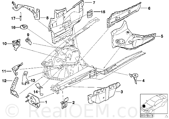

Mam mega problem ukrecona szpilka el nr3 wie ktoś co mozna zrobic by to naprawić? :szok:
http://www.realoem.com/bmw/showparts.do ... g=31&fg=10
szpilka el nr 3?
jak to naprwić zostaje tylko spawanie? :zdziwko:

Spawanie, ew. zrobić na odwrót, odwiercić, i nagwintować (jeśli jest w czym) i wkręcić śrubę.
Chociaż spawanie najłatwiejsze i najszybsze. Można też wymienić cale mocowanie stabilizatora, ale to już większa rzeźba.

jakto cale? mocowanie razem z belka? porazka:P
Kawałek śrubki wystawał wiec przyłapałem migiem ja i blaszke od gumy, jutro zadzwonie do serwisu i zobacze co mi powiedza.
Wlasnie nie ma na co nagwintowac to jest cienka blacha niestety.

element nr 3 do wymiany, żadna filozofia dla blacharza
Tych gum raczej nie słychać (powinny być dokręcane na stojącym na własnych kołach aucie), prędzej łączniki.
