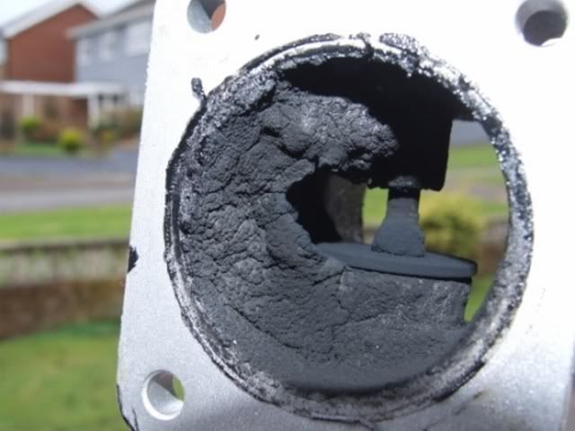

Znaczy się odma jest drożna. Olej w dolocie jest zawsze.
Przecież takie rzeczy nie biorą się z samej sadzy.
