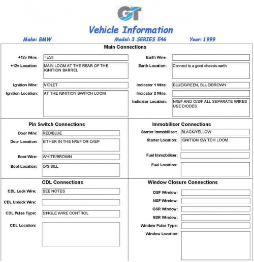

Czy nikt się na tym nie zna??
dołańczam całą instrukcje jaka była
znalazlem taką rozpiske moze ktos wie coś wiecej z tego lub to przetłumaczy???
Nooooo to juz wiem jak zagiąć typoweko fana bmw dać mu dwa proste schematy instalacji i zamilknie w postach...:P
brak zgody na link

i co nikt nie miał z tym do czynienia??? z tego co dowiedziałem się na innych forach BMW to są dwie opcje podłączenia centralki czyli obok drzwi u dołu koło pedału sprzęgłą lub przy module komfortu pod schowkiem, będę to montował przy drzwiach kierowcy tam jest ponoć wtyczka centralnego, orientuje się ktoś czy bmw stosuje jakieś ogólnie kolory kabli i ich oznaczenia czy co marka to inny kolor kabla o tym samym zastosowaniu????
