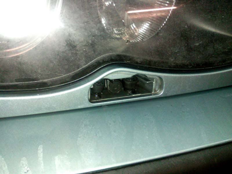

Witam Panowie, dziś zauważyłem, że zniknęła osłonka prawego spryskiwacza ksenona. Nie wnikam, czy ktoś mi ją brutalnie [cenzura] czy sama w magiczny sposób odpadła. Nie chcę się uruchamiać, więc omijam ten temat. Teraz pytanie, czy można kupić taką samą, czy ktoś wie ile to kosztuje? Na real oem nie udało mi się znaleźć. Czy ta osłonka występuje jako pojedynczy element, czy trzeba będzie coś kombinować i kupować razem z czymś innym. Jak wyglądają ceny samej części i ile może kosztować lakierowanie?
Pozdrawiam!
Aha, na koniec foteczka, żeby wszyscy wiedzieli o co chodzi:

Mozna dokupic 1szt w serwisie albo allegro. W orginale jest czarna, wiec konieczne malowanie.

Bez problemu dokupisz w ASO, ja płaciłem około 20pln, o lakierowanie musisz pytać lakiernika. Groszowa sprawa pod warunkiem, że lakiernik będzie miał chęci i taki lakier. Zakłada się też bez problemu, wystarczy złapać spryskiwacz jak będzie się chował i wcisnąć od góry aż do kliknięcia.

Występuje jako pojedynczy element. Tutaj masz link: http://www.realoem.com/bmw/showparts.do ... g=45&hl=25
Cena w serwisie około 20 zł

O kurde, dzięki Panowie! To mnie trochę pocieszyliście, teraz to już tylko będę musiał poszukać lakiernika, żeby mi to zrobił i mieć święty spokój. Ciekaw jestem czy znajdę kogoś, kto mi to w ogóle pomaluje :D jak widzicie kolor samochodu nietypowy, a powierzchnia do malowania jest skrajnie niewielka.

Panowie, no więc tak. Element kosztuje w ASO 20PLN, ale za malowanie zażyczyli sobie 240 złotych (!!!!!) tak więc biorę sam element, który jest zagruntowany. Pytanie do Was, gdzie w Warszawie albo okolicach jest jakaś mieszalnia farb, gdzie domieszaliby mi pod kolor samochodu 100ml, tak żebym mógł to sobie samemu pociągnąć aerografem?

W mieszalniach farb dobierzesz lakier i nabiją ci w dobry, wysokocisnieniowy aerozol. Do tego jakiś clar, i ew. podkład do plastiku (to jest taki bezbarwny elastyczny). Będziesz miał na przyszłość, poza tym na takim elemencie nie będzie śladu po tym, że to nie jest malowane pistoletem. Ja bym tak zrobił.

Panowie, klapka zamontowana, na razie jeszcze bez koloru. W najbliższych dniach odbędzie się lakierowanie, możliwe że u poleconego lakiernika. A jak nie to, samemu aerografem. Apropos, pytanie... jak się dobiera kolor, to w takiej mieszalni farb jak oni to robią? Jakoś obczajają kolor i wielka tęga głowa miesza dorzucając szczyptę tego, szczyptę owego :szok: , czy też może mają do tego jakąś maszynkę?
