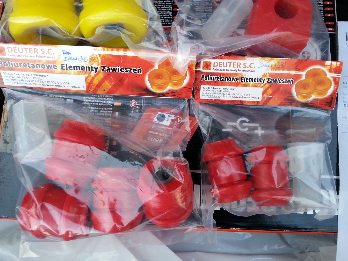

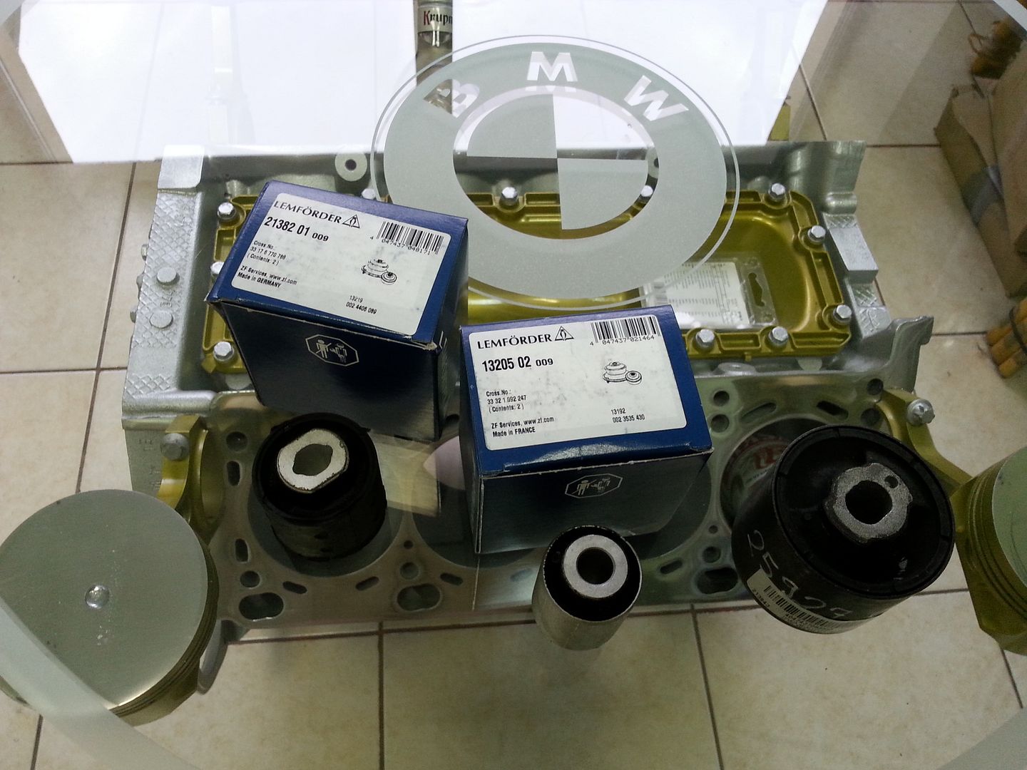

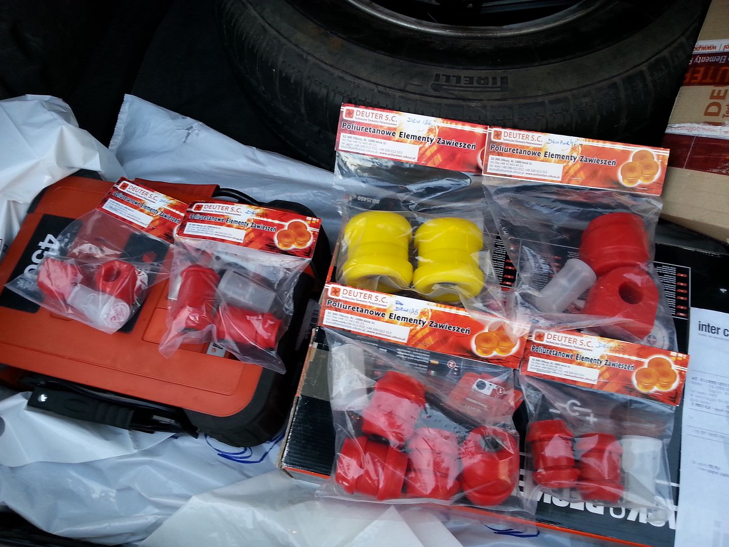

adriancard, hej

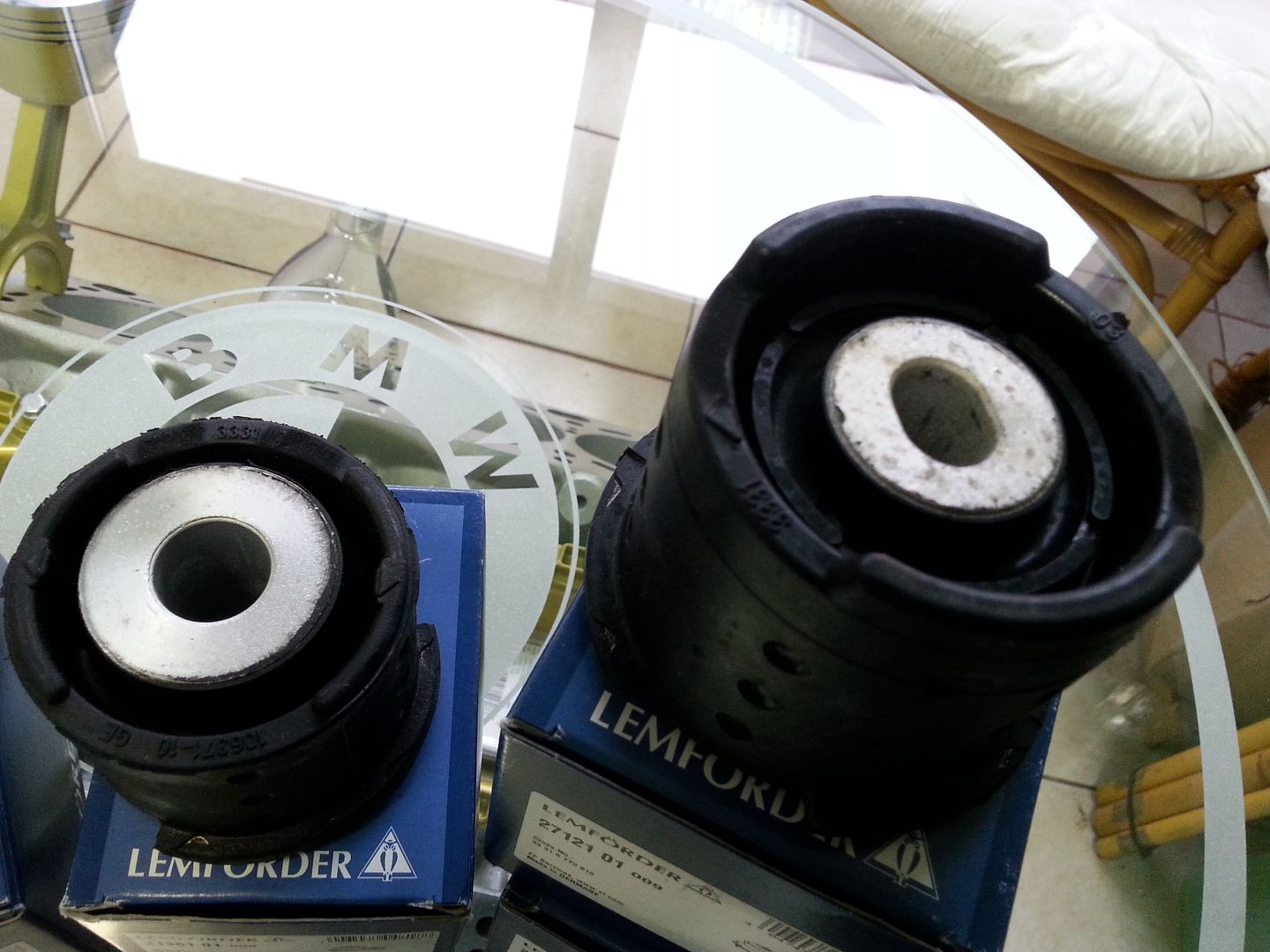

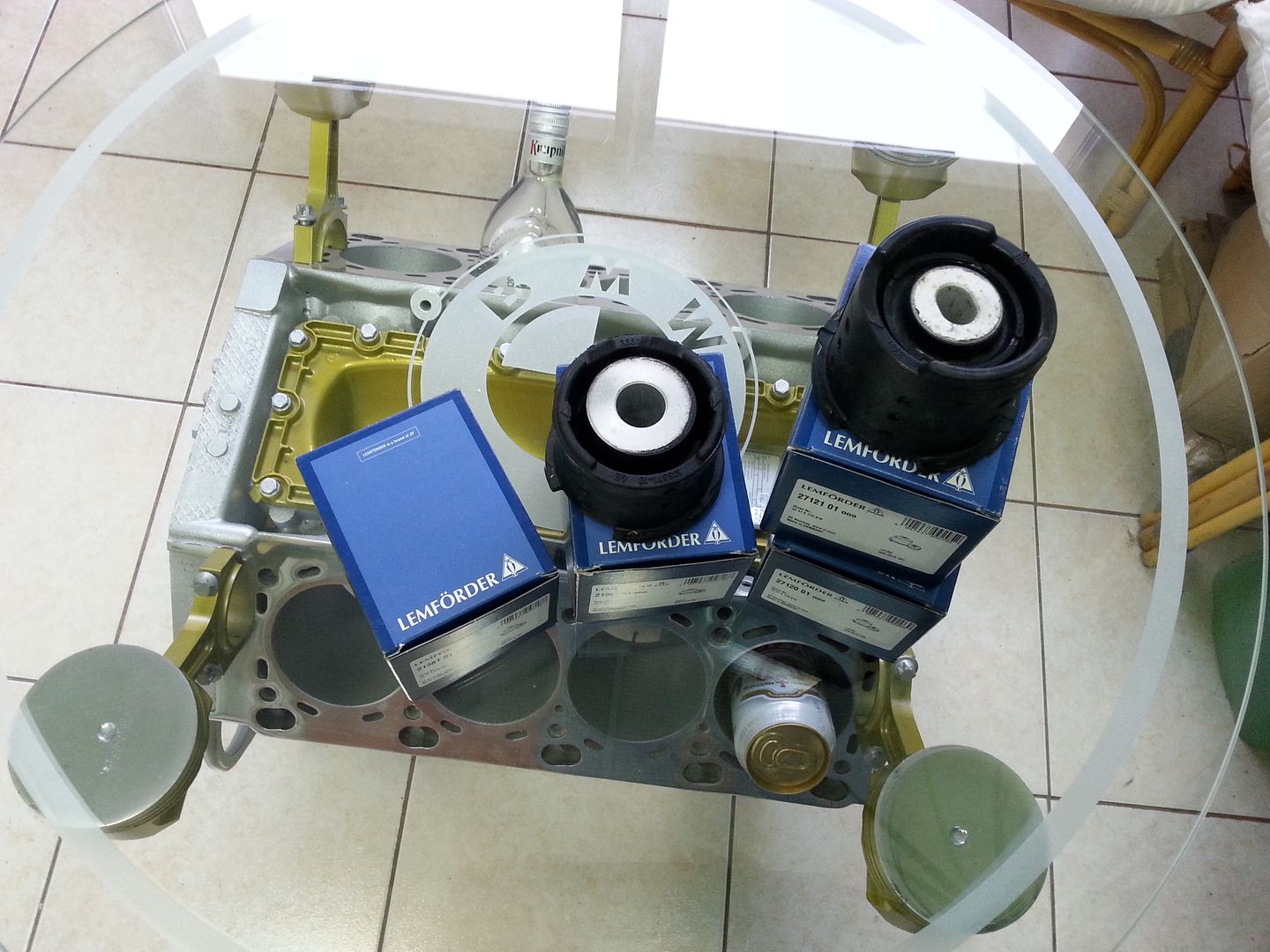

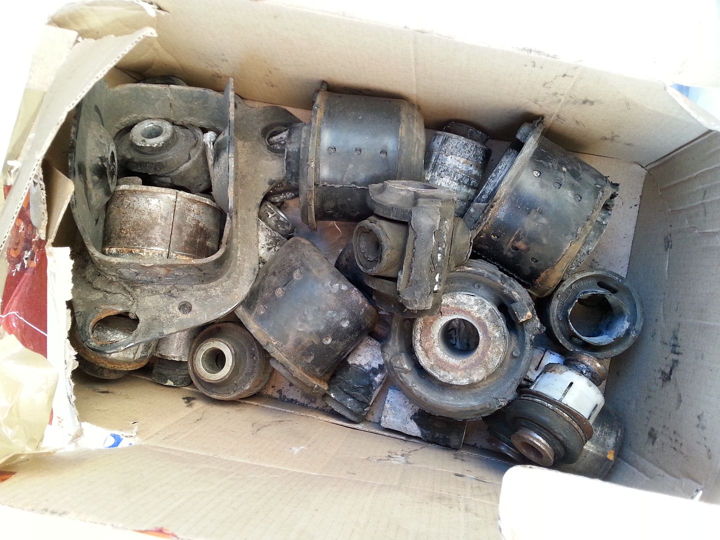

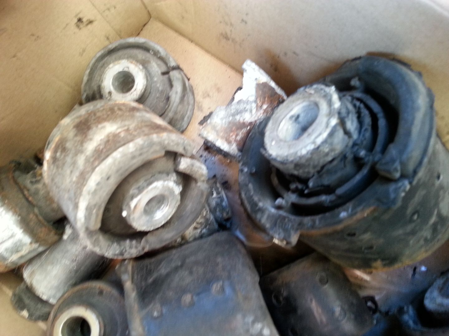

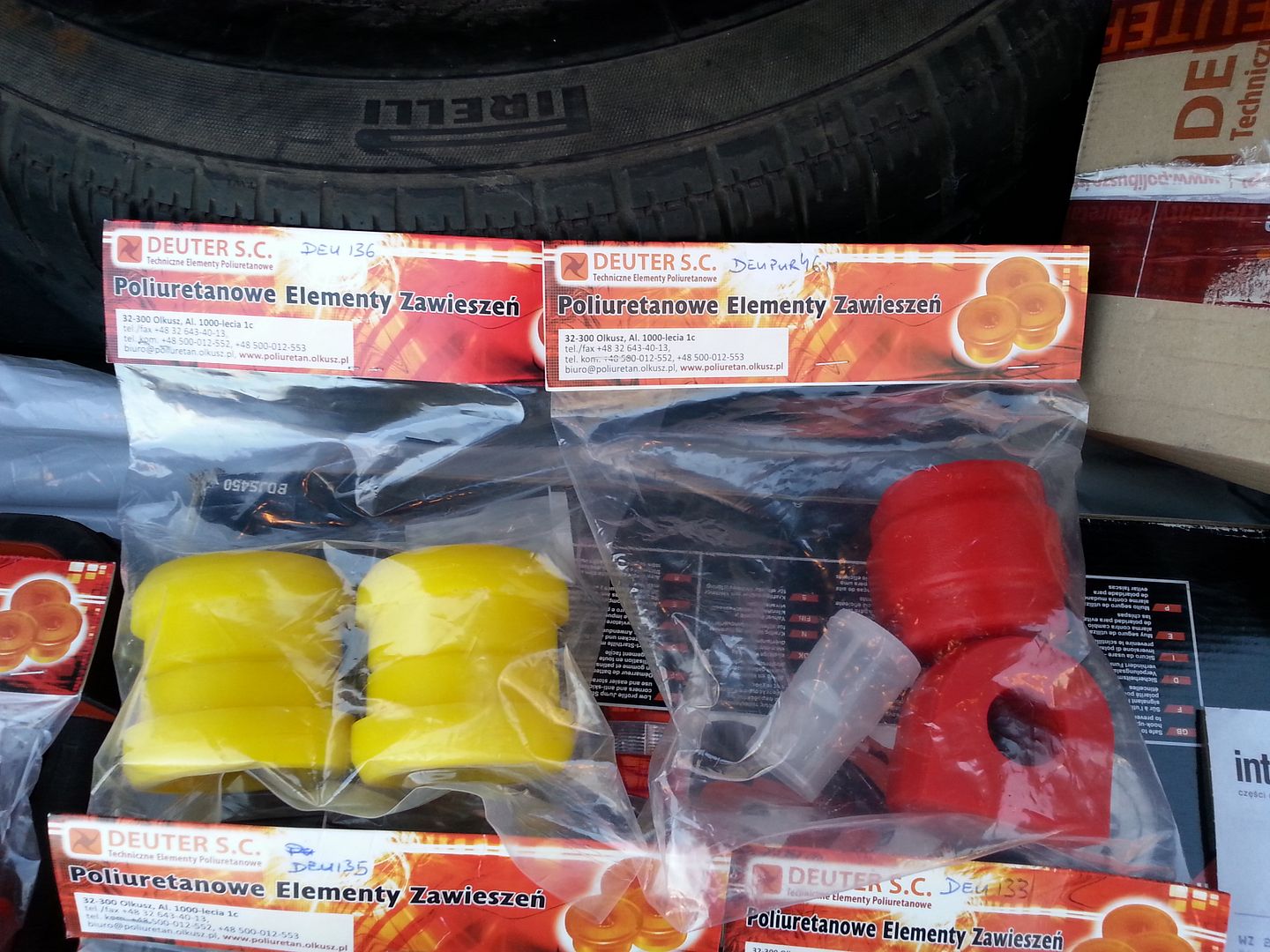

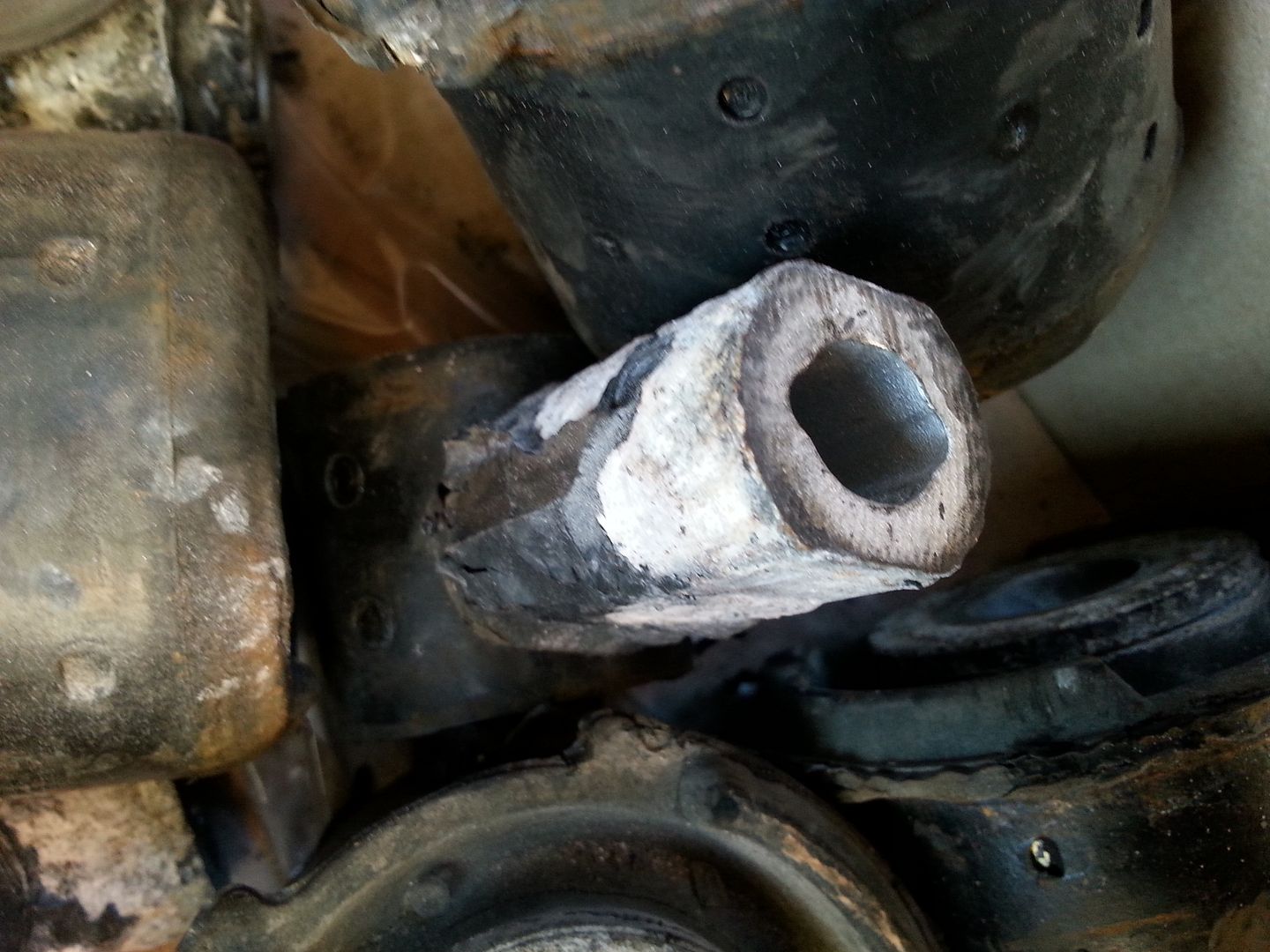

ja u siebie wymieniłem wszystkie tuleje jakie można sobie wymyślić ;-)
jeżeli zamierzasz polatać autem dłużej jak rok to z pewnością będziesz zadowolony z takiego rozwiązania!!
użyłem do wahaczy poliuretany, tuleje wózka i dyfra LEMFORDER :-) auto prowadziło się jak po sznurku i to na solidnym gwincie :hyhy:
tak wyglądały stare tuleje w aucie po 180 000 km
a tak nowe poli i lemforder'ki
taki zestaw + nowe przednie wahacze
do tego geometria :hyhy:
Черный Bymep
ObrazekObrazek

A czy to czasami nie jest stolik u LEO ?

Nie, mój nie ma złotych dodatków ;)
