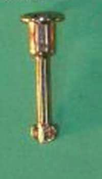

Witam mam problem który napotkalem podczas wymiany tarcz tył klocków i szczek recznego , a mianowicie wyrobił sie otwór w osłonie tarczy
w które to otwory wkladam te
oczywiscie ta mniejsza czescia i przekrecam ale wyrobił sie otwór i boje sie ze moze wypasc po złozeniu.

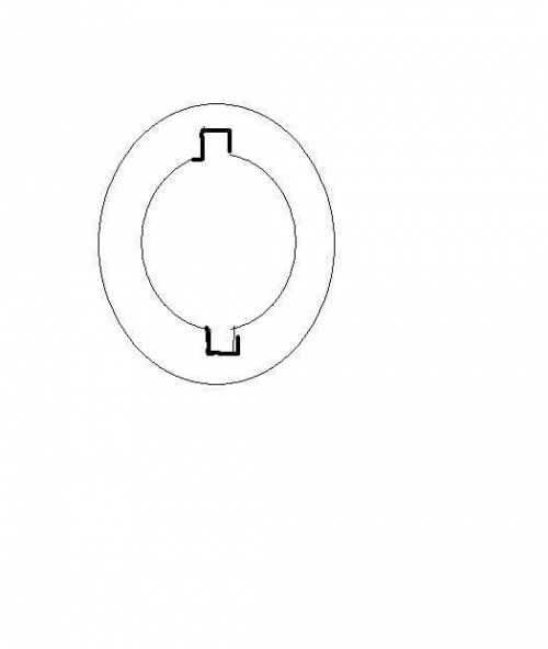

Macie moze na to jakis patent moze jakas podkładka z drugiej strony osłony z takimi tez nacieciami ,
czy nie obejdzie sie bez wymiany tych osłon ?

kiedyś z konieczności,przełożyłem śrubkę z tyłu podkładka i było git
teraz nazywa się to druciarstwo,ale ja jestem starej daty :P

A co do tematu to najlepszym sposobem będzie tak jak ryszard55 napisał. Zamiast tych mocowań dać śrubę z podkładkami po obu stronach i nakrętkę. I myślę że to nie jest druciarstwo ;) Bo faktycznie dużo roboty jest z wymianą osłon :kwasny:

ale nie to jest chyba istotą sprawy ? Podkładki i śruba jak radzi ryszard a na kapslu który trzyma sprężynę zakontruj 2 nakrętki i będzie :ok:

ok mobilki spróbuje z tym powalczyc
