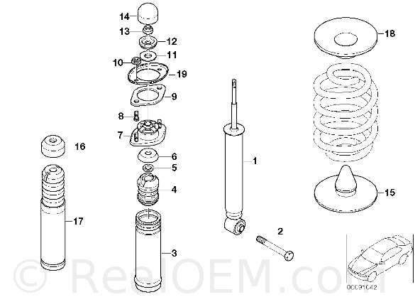

Dziś okazało się, że niestety poszła mi lewa tylna sprężyna. A więc od razu do komputera i szukam. I nigdzie znaleźć nie mogę. Na RealOEM brak numeru sprężyny jako części...zresztą przy 330d też brak numeru. I moje pytanie brzmi - czy tylne sprężyny z 330d Touring pasują do 330xd Touring? Bo chyba różnica miedzy tymi dwoma modelami jest w przednim zawieszeniu a nie w tylnym?

tył na 99% będzie taki sam. najlepiej kup komplet oczywiście na tył.

sprawdz najpierw po nr vin czy niemasz opcji 226 sportowe dostosowanie podwozia, bo z tego co wiem w tej opcji nie wystepuja zamienniki. Jesli masz standard to nie bedzie problemu- ale wydaje mi sie ze wersja 330 xd bedzie miala inne sprezyny jak wesja 330d.
Sprawdziłem - nie mam opcji 226.
Wg Realoem tył 330xd: http://www.realoem.com/bmw/showparts.do?model=EP71&mospid=47674&btnr=33_0841&hg=33&fg=45
wygląda tak samo jak tył 330d: http://www.realoem.com/bmw/showparts.do?model=EL91&mospid=47671&btnr=33_0841&hg=33&fg=45
A co sądzicie o tych sprężynach: http://allegro.pl/bmw-e46-kombi-tyl-sprezyny-lesjofors-wzmocnione-i1475319908.htm?

Jednak są inne, bo jak się dowiedziałem 330xd stoi o 14mm wyżej niż zwykłe 330d. Ale okazuje się, że szwedzkie LESJOFORS ma dedykowane do 330xd. We wtorek powinienem mieć je już w rękach. Szwedom chyba można wierzyć :) Szwedzka stal :)
