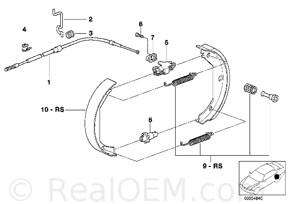

chodzi o przekręcenie przez otwór tarczy hamulcowej, zębatki rozpieraka nr6 i jeśli się nie ma wprawy to lepiej zrzucić tarczę hamulcową i przy okazji dokonać oględzin okładzin szczęk.

owszem jest , ale przeważnie ona nie wymaga regulacji mianowicie wygląda to tak; aby wyregulować przy lewarku , nalezy zciągnąć tarczę hamulca i spuścić dżwignię ręcznego .
Rozpierak nr5 (na rysunku wyżej) na końcu linki pod tarczą powinien być tak ustawiony aby wszelkie luzy na lince były skasowanei żeby linka była napięta już w pozycji opuszczonej dżwigni aby nie tracić zakresu działania dżwigni podczas zaciągania.Jednak rozpierak też ma ograniczony zakres działania i należy tak wyregulować aby napięcie linki było zaraz na początku zakresu ruchu rozpieraka nr5.Najlepiej jest to robić przy pomocy drugiej osoby aby jedna kręciła przy lewarku a druga obserwowała rozpierak nr5.
Jeśli to mamy załatwione to wtedy pozostaje regulacja rozpieraka z drugiej strony szczęk (ten z zębatką nr6 na rysunku wyżej).

tylko że regulując tylko przy lewarku zaniżasz zakres działania .
a tu masz link do rysunku
http://www.realoem.com/bmw/diagrams/q/f/9.png
albo to
http://www.realoem.com/bmw/partgrp.do?m ... g=34&fg=30
