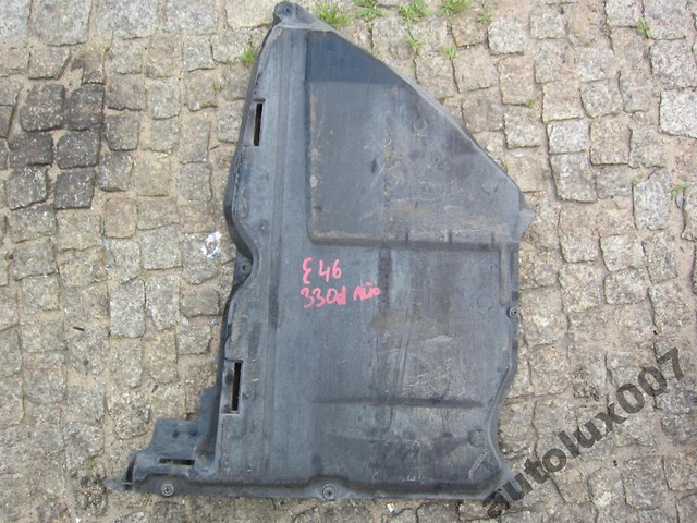

 Tytuł: Re: [E46] coupe Osłona pod silnik
PostNapisane: 15 maja 2014, 12:13
Posty: 8
Moje BMW: E46 320d 07.2004 r.
Do E46 320d i 330d po modernizacji:
Do E46 320d i 330d przed modernizacją:
Zamiast aluminiowej płyty trójkąt widoczny na zdjęciu:
Ta duża idzie od zderzaka, aż za ten trójkąt i łączy się z osłoną skrzyni.
Co do polifta jestem pewny na 100%, bo w swoim to kompletowałem.
Te plastikowe osłony pasowały by tu i tu. Problem mógłby się pojawić przy montażu aluminiowej płyty do przedlifta. Problem może być w ilości otworów w trawersie i za nadkolami. Jeśli otwory są w ramie to na pewno będzie trzeba wyciąć otwór w plastikowym nadkolu.
Realoem nie za bardzo obrazuje faktyczny wygląd osłon.
