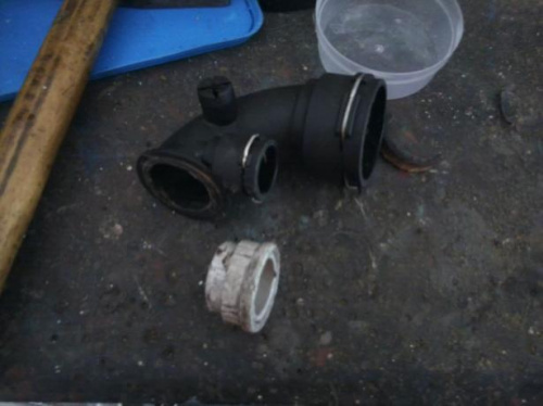

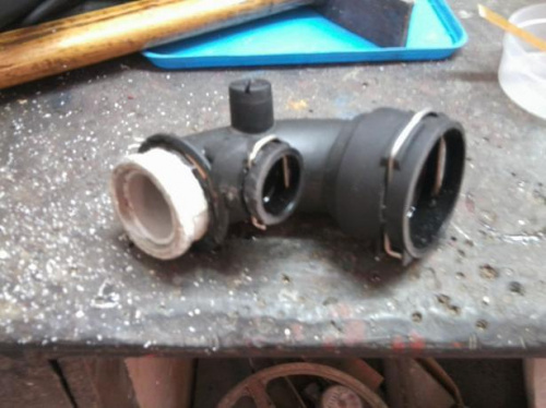

ok zamówione ale w miedzy czasie zeby jezdzic sie dało przerobilem uszkodzone kolanko i zrobilem reduktor z hehe (rury z odkurzacza) osadzilem to na kleju, bo własnie w miejscu gdzie przychodził wąż ten plastik z kolanka był tak kruchy ze w palcach mi został. kto by pomyślał ze bmw mozna naprawic czescią z odkurzacza haha oczywiscie jak tylko dojdzie nowa czesc odrazu wymienie a tą zostawie na rezerwę a kto wie czy czasem dłuzej sie nie sprawdzi niz oryginalna puki co chodzi. a swoją drogą mialem farta bo tak pluło z węża ze całe kable mi zalało z xenonu i ringów dodzło do zwarcia i przetwornica ccfl ma przebicie i juz kable sie topiły. ufff nie mozna tego lekceważyc
zdjecia z wynalazku.

zdjecia z wynalazku. Obrazek
heh no patent pierwsza klasa aby sprawdził się kilka dni aż przyjdzie część zamienna układ musi być bardzo szczelny! pozdro
