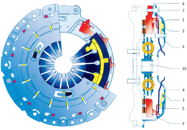

Witam wszystkich forumowiczów.
Czy ktoś może posiada zdjęcie, skan z książki sprzęgła jedno-tarczowego suchego ciernego ze sprężyną talerzową ?
Kliknę pomógł :luka:

No ale to jest chyba rodzaj sprzęgła stosowany w większości pojazdów...
Hmm coś takiego:
Jedno tarczowe suche sprzęgło cierne z tłumikami drgań skrętnych i sprężyną talerzową.
Spreżyna talerzowa to ten szary element w środku złotego (docisku)
Tutaj ładnie widać:
1. obudowa, 2. pierścień samoregulacji (klinowy), 3. sprężyna dociskająca, 4. sprężyna talerzowa,
5. sprężyna czujnikowa, 6 i 7. trzpienie prowadzące, 8. łącznik sprężysty, 9. płyta dociskowa, 10. tarcza sprzęgłowa
(c) http://www.e-autonaprawa.pl/artykuly/23 ... u-sac.html

Właśnie o takie coś mi chodziło :) śliczne dzięki za pomoc :)
