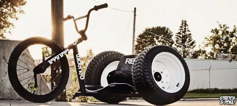

Od dawna chodzi mi po głowie zrobienie takiego wynalazku :
Szkoda, że sprzedałem 18x9 styling 32 :/ Ale Dorwałem dwie felgi z nawet niezłym rantem...
Wypiaskuje, rant wypoleruję... Wnętrze pomaluje. Koła są!
Brakuje mi główki ramy, kierownicy i widelca z kołem i pedałami... Rurki i itp to bez lipy mam pełno tego.
Mam nawet dwie kierownice po liftowe z e46/e39 i kolumnę kierowniczą z e39 (ważne, że wałek jest:P No ale bez airbagu by to słabo wyglądało :D
Jakieś sugestie? Nie wiecie może gdzie dorwać taki front do tego projektu?
Bedę tu wrzucać jakieś fotki z prac na pewno :P

Tylną rurkę i poprzeczną chyba zrobię z kwasówki 42mm bo mam takie dwa kawałki , a jak braknie to się coś dokupi :)
Najgorsze oponki , przydał by się naciąg jakiś, bo te co są na felgach to balony :zdegustowany:

Kiedyś widziałem filmik i właśnie tego typu rowerek był na zlocie wariatów :) Chyba w Japonii? Potem google images i szukanie... No i widzisz wyżej , ktoś to już kiedyś zrobił...
No i też chce mieć takiego :) Typowo 4fun.
Dziś trochę części na gromadziłem, rurki 42mm będą za chude. Robię z 50mm ramę raczej. Mocowania tylnych kół to będą zwrotnice z golfa II . Prawdopodobnie kąt pochylenia tylnych kół zrobię regulowany +/-
Muszę tylko ten przód gdzieś kupić, nie mam wizji na to :/ Bo bez pedałów będzie bez sensu :/

Pomysł fajny. a co do napędu to tak jak kolega wyżej napisał o monocyklu, chociaż tu na zdjęciu tego cuda są to normalne widełki przerobione w taki sposób, ze kolo zamontowane jest na łożyskach maszynowych. Wiec jak chcesz iść na skróty to monocykl i delikatne przerobienie jego żeby zamocować w ramę, a jak trochę trudniej kombinować z normalnymi widelcami.
edit. tu masz stronę która może Tobie pomóc :) http://d-trikes.com/forum/viewforum.php?f=20&sid=111ed1d75df83a029bdd97f6924b4d03 na gorze masz link do DIY jak zrobić taka trike
fotel plastikowy stadionowy do dostania na alle ok 80 zł, przednie kolo ok 20" typu bmx
