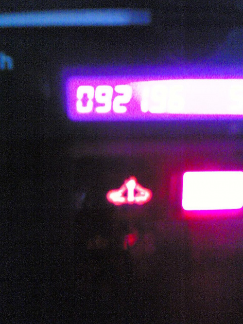

poniewaz nie chodzi o kontrolke w BMW tylko w oplu wiec pozwolilem sobie temat umiescic tutaj...otoz ojciec jezdzi vectrą B z 2000 roku. ostatnio zapala mu sie kontrolka ktora widac na zdjeciu ponizej
coz to moze oznaczac?? prosze o pomoc jesli ktos sie orientuje :)

nie jestem pewny ale wydaje mi sie ze jest to kontrolka ktora przypomina o serwisie. Tak jak w BMW.... tylko inaczej wyglada ;)

dokładnie, mam w rodzinie astrę i to jest kontrolka inspekcji, czyli pokazująca, że czas na przegląd ;)

własnie tez mi sie tak wydawalo ale nie bylem pewien a w "sam naprawiam" do vectry jakos nie bylo opisane, bo ksiązka jest o autach przed liftem a widac tamte nie mialy takiej funkcji :) a moze wiecie czy da to sie jakos skasowac domowym sposobem ??:P

średnio pamiętam procedurę, ale na pewno robi się to "cyckiem" od kasowania przebiegu tymczasowego, trzeba na chwilę włączyć zapłon, wyłączyć, wcisnąć i przytrzymać cycka, w tym czasie włączyć zapłon i po jakiś 3 sekundach powinno się skasować. Puścić cycka i wyłączyć zapłon. Poszukaj jeszcze w necie informacji, ale wydaje mi się, że tak się to robiło ;)

dla tych co nie widza co tam jest opisze z lekka ta kontrolke...otoz jest to znak klucza na tle sylwetki auta :P
chyba macie racje ze to wezwanie na przeglad ale najdziwniejsze jest to ze nie pali sie ciagle tylko zapaloa sie i gasnie z rozna czestotliwoscia...no ale moze tak wlasnie ma byc...

Raczej tak ma byc.Mi w Nissanie Primastarze(Reno Traffic,Opel Vivaro) znak klucza(service) pojawia się,gasnie ,znów sie zapala.
