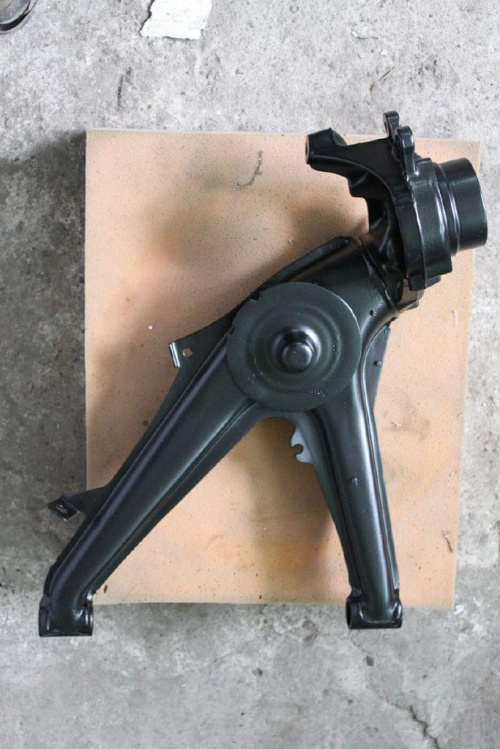

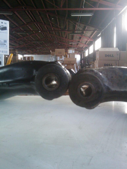

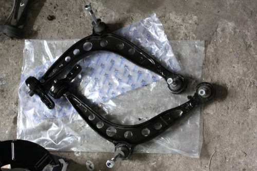

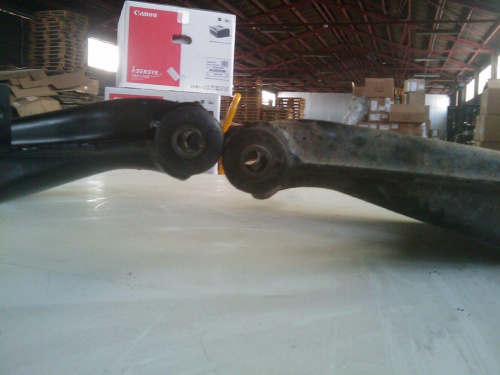

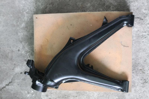

a wiec dziś dojechał do mnie "nowy" wahacz (po prawo)
i jak widać jest spora różnica w porównaniu do starego (po lewo) Obrazek Obrazek

Czy to prawda że E30 nawet z krzywymi wahaczami jedzie dobrze :D ??
 Tytuł: Re: Strzelba - E30 328i cabrio
PostNapisane: 24 lutego 2011, 23:12
Posty: 593
Moje BMW: E24, E60
:przestraszony: Masakra ! Nigdy bym nie podejrzewał że tylne wahacze się tak gną :zdziwko:

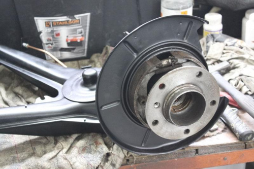

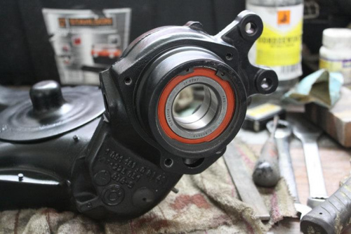

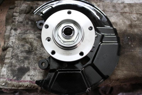

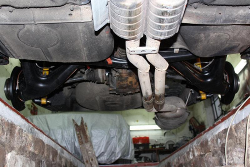

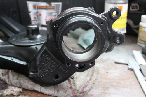

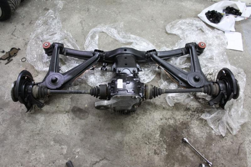

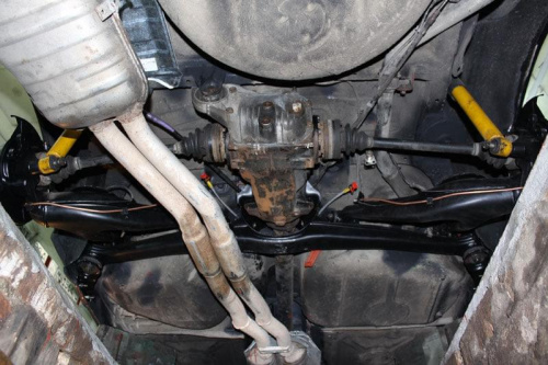

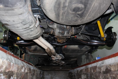

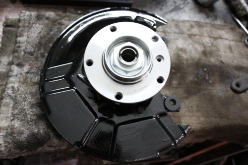

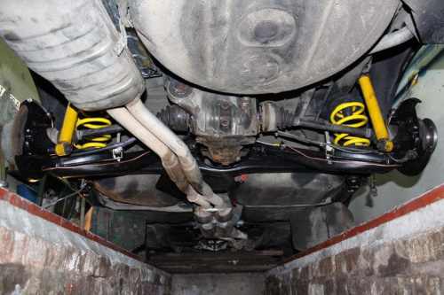

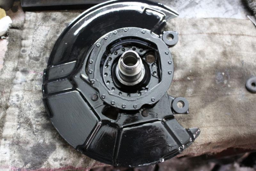

a wiec dzis nastapil progres
nowy wahacz
Obrazek Obrazek Obrazek
koleczki co narobily niezlego bigosu w lakierni proszkowej
dla potomnych jak ktos bedzie odawal do lakierowanie niech je wyjmie to wystrzela i bedzie zle
zamontowane nowe tuleje
lozysko na miejscu
i tarcza kotwiaca
oraz piasta
wszystko zmontowana czeka na montarz
zamontowane

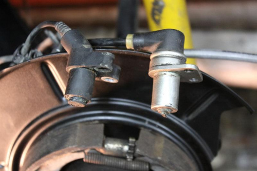

no i pierwszy problem
inne sa czujniki od abs'u
czarny z e36 compact srebrny z e30 (ktory jest za dlugi bo inny jest wahac i obciera o pierscien)
i wszystko zmontowane
podczepiony wydech i takie tam
jutro dopieszczanie czyli pomalowanie szpery itp

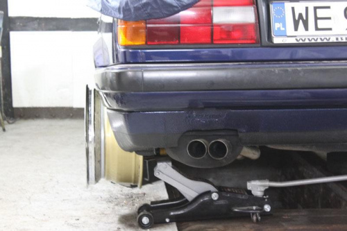

i na koniec powiem ze chyba mnie ch.... strzeli bo jak przymierzałem felgi to chyba jest dupa zbita

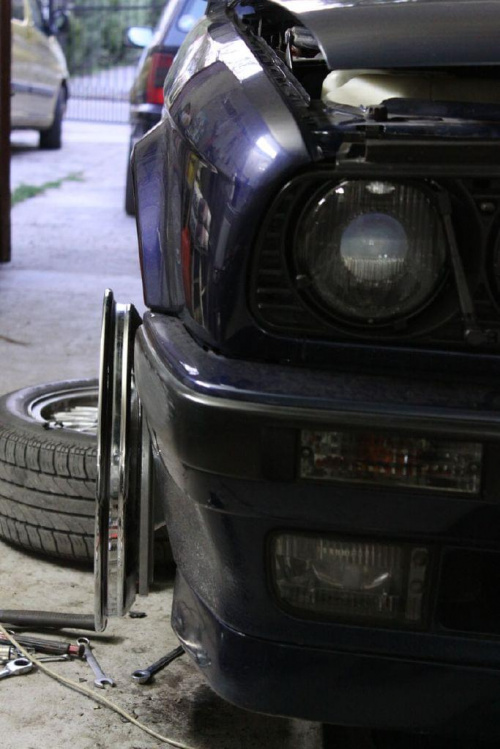

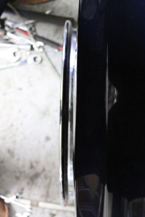

i dupa
felgi nie skręcone i nie do końca przylegają do tarczy (powiedzmy odstają 2-3mm)
bęben 5.5 rant 2
Obrazek Obrazek
bęben 6 rant 1.5
Obrazek Obrazek
i teraz już nie wiem co zrobić może jak by się udało jakieś inne rotory i innym ET dorwać było by najlepszym wyjście

To zawieszenie od compacta ?? Jakie ET mają te felgi ??
tak
nie wiem dodam ze rotory są od RS198 8.5 x 17 ET13.0
i jak pisałem na tył miał iść bęben 5.5" + rant 2" + rotor 0.5"
a na przód bęben 6" + rant 1.5" + rotor 0.5"
i wszystkie po 8" ale jak obliczyć z tego ET to nie wiem

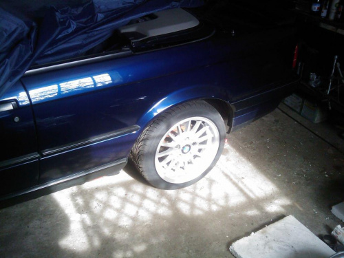

rozwiązałem ten problem z czujnikami ABS tak iż zostały dorobione dystanse i podłożone pod czujniki (fotek brak bo ostatnio mam problemy z pamięcią - problemy życiowe itp itd)

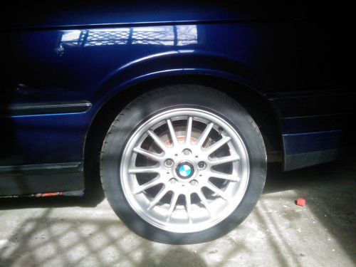

co do kol i felg na razie jest tak
Obrazek Obrazek
a co do RSow to się wyjaśni jak przerobione zostanie przednie zawieszenie ale teraz kiedy to nastąpi to nie mam pojęcia bo trochę mi się pokomplikowało wszystko

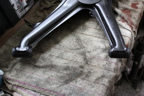

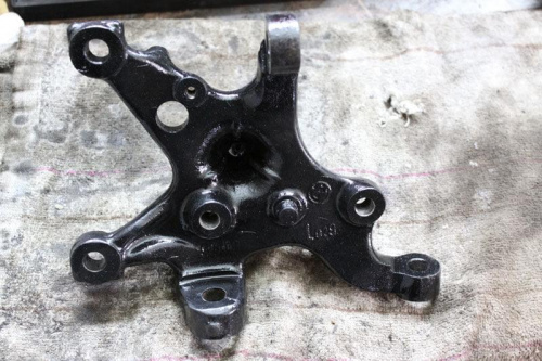

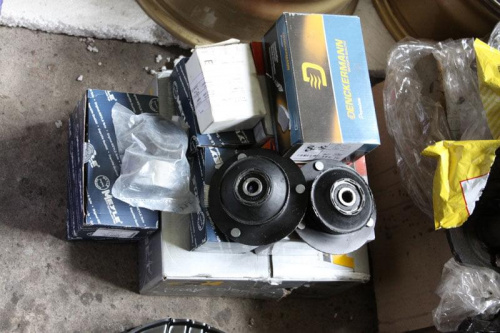

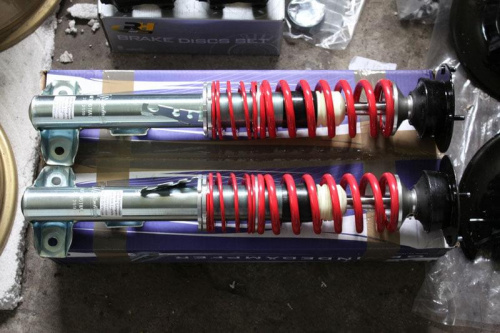

takie male zaleglosci w temacie sie zrobily
Obrazek Obrazek
Obrazek Obrazek Obrazek Obrazek Obrazek Obrazek Obrazek Obrazek Obrazek

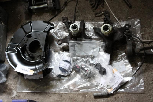

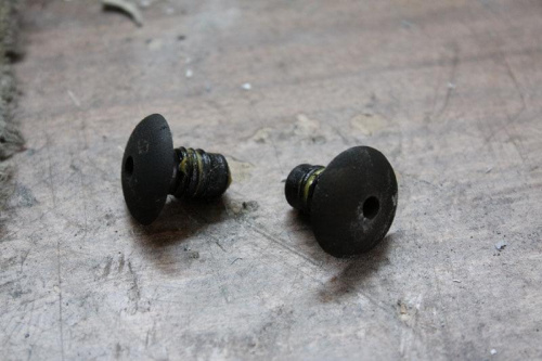

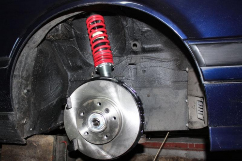

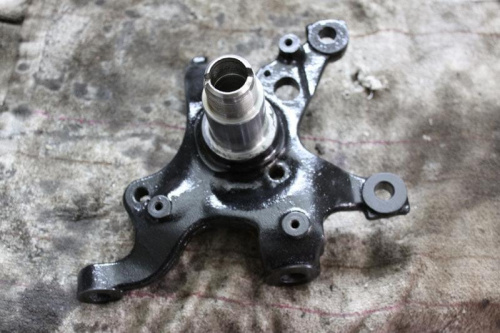

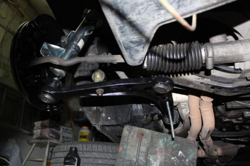

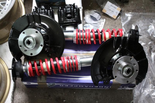

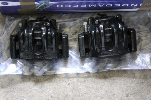

z racji iż dziś udało mi się szybciej z roboty wymigać zabrałem się za przednie zawieszenie
wyobrażałem sobie iż zrobię to szybko i bez problemów a wyszło jak zawsze wielka czyli kupa
jeden wahacz na długim sworzniu przykręcony kluczem 22 a drugi 21 i za cholerę nie mogę takiego i siebie nigdzie znaleźć (jak będzie niepotrzebny sam w ręce wpadnie)
kolejny problem to taki iż jak to była ze sworzniami nie chcą się odkręcić a jak już to zrobią to nakrętka się tak zatnie ze nie idzie jaj do końca odkręcić no i oczywiście musiałem brzeszczot w garść i jazda
kolejne co mnie .... to przewód hamulcowy giętki ten co idzie do zacisku nie wiem czy pamiętacie ale na przodzie miałem już zamontowane przewody w oplocie
no i oczywiście jednego nie mogę za nic odkręcić od zacisku (drugiego jeszcze nie ruszałem) no i to by było chyba tyle przygód na dziś udało mi się poskładać (prawie) jedna stronę (brakuje mi przewodu)
Obrazek Obrazek

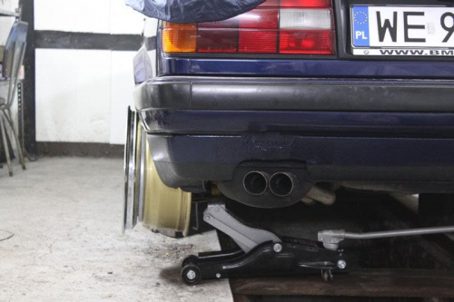

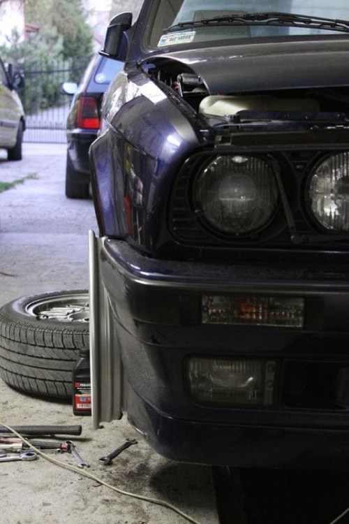

no i nie moglem sobie darować i musiałem przymierzyć RSy (sam rotor z rantem 1.5")
i tak to wygląda
jak myślicie zmieści się jak postawi się na ziemi
Obrazek Obrazek
a tak wygląda felga (taka jak jest w tej chwili na tyle)

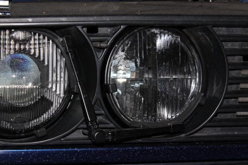

a i na koniec aby nie było tak kolorowo

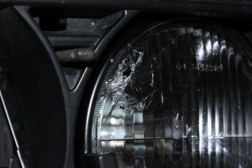

dopatrzyłem się ze jakaś bladz podbiła mi jedno oko w baśce
tak wiec potrzebuje oryginalnego szkła Hella do świateł drogowych
Obrazek Obrazek

PostNapisane: 21 kwietnia 2011, 23:21
Posty: 3082
Lokalizacja: Kętrzyn
Moje BMW: 540i
Garaż: Volvo S40 II 2.0d
Wszystko fajnie pięknie, tylko szkoda że felgi mają złe ET i będą wystawać :/ No ale ostatnio taka dziwna moda, może Ci i komuś jeszcze się spodoba. Mi osobiście się to nie podoba
