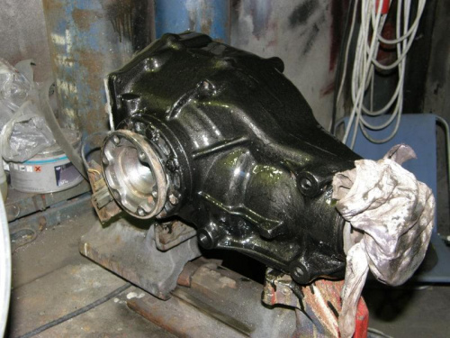

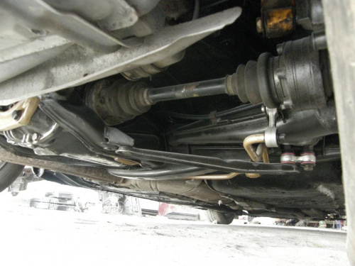

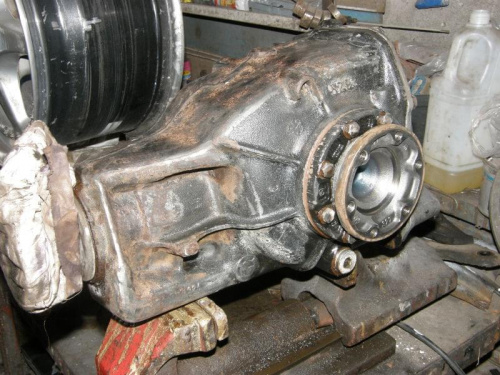

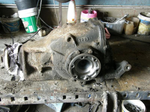

dzisiaj z powodu wolnej niedzieli i braku innych zajęć stwierdziłem że troszkę wszystko odświeżę co by przy montażu nie uwalić się w smarach itp hehe ;)
1
dyfer przed czyszczeniem
tutaj już tak miarawo obczyszczony
i odświeżony
z resztą zawiasu robiłem to samo . będzie widać na foto za jakiś czas :)

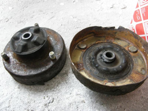

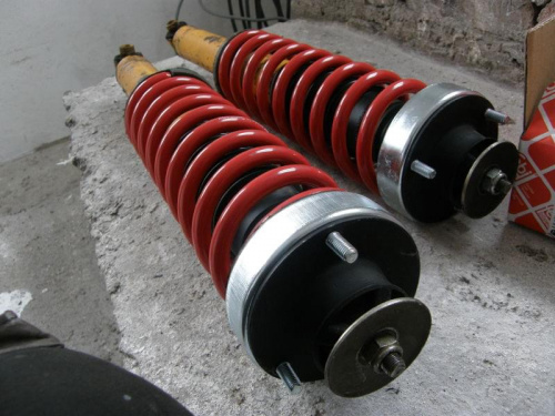

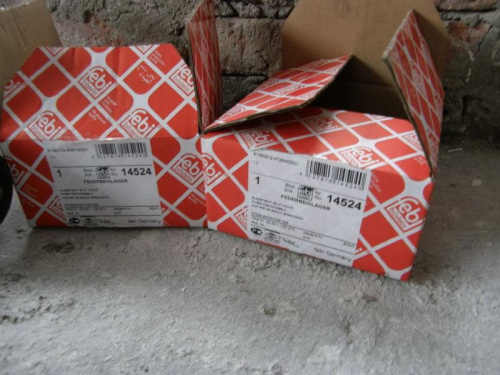

wczoraj miałem mały problem z górnymi poduszkami od amorów - przy próbie odkręcenia połamały się dwie regulację od amorów :mur:
a po odkręceniu poduchy trochę się wk....
tak więc szybko poleciałem do hurtowni po nowe
amory zostały skręcone na 3/4 regulacji- tak że by tylko tyci chodziły :beta: tak więc bedzie mocny beton hehe

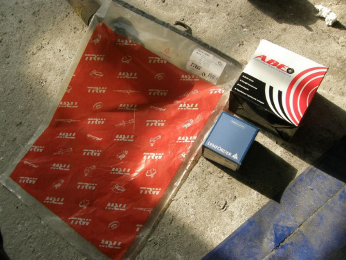

mała aktualizacja :) zawias mam już złożony ( tył po skręceniu jest jak w betoniarce :D a przód jak dla mnie mógł by być troszkę sztywniejszy, nom ale cóż puki co musi być tak jak jest )
przy montażu zawieszenia wyszło jeszcze pare kwiatków, musiałem dokupić:
- 2 nowe linki hamulca ręcznego by TRW ( nie polecam nikomu tego- przy montażu okazało się że główka linki jest za duża i trzeba było ją przypiłować)
- komplet szczęk by ABE
- gumy tylniego stabilizatora by lemforder
tutaj tylko takie foto podglądowe jak to wygląda po złożeniu ( dzisiaj odebrałem aparat z naprawy więc dlatego takie foto tylko )

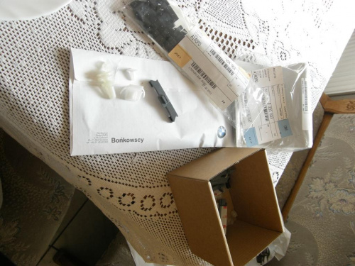

i oczekiwane zamówienie z ASO
- tylnia zaślepka zderzaka m
- spinki, klipsy, kołki rozporowe do progów
- spinki do shadow line
- spinki do szyb
- spinki do listew progowych ozdobnych

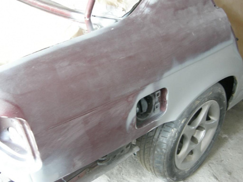

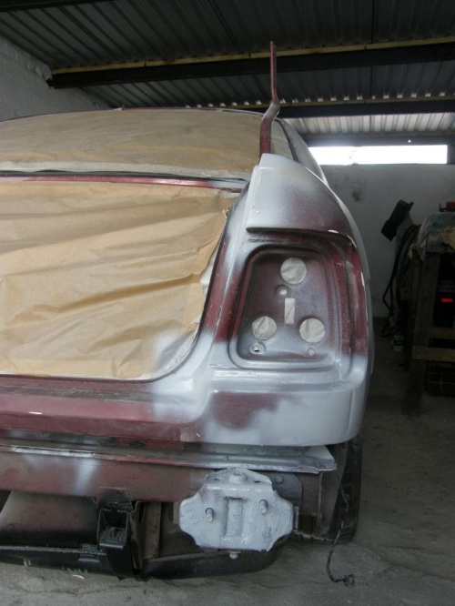

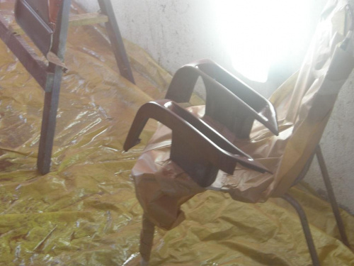

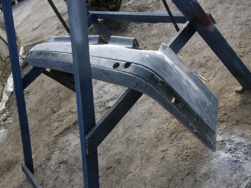

update z tego tygodnia, czyli:
a na poważnie to :
dzisiaj skończyłem na 99% szpachlować, szlifować itp :P
efektem czego było położenie na wszystkie miejsca które były "ruszane" ( czyli szpachlowane bądź na gołą blachę ) podkładu epoksydowego (antykorozyjnego)
1
2
3
4
tutaj był kiedyś wlew od gazu ;)
5
po zdjęciach może się wydawać że się nic nie zmieniło od ostatnich czasy ale uwierzcie mi na słowo że mam za sobą najbardziej mozolną pracę :suchy: teraz to tylko kwestia wolnego czasu na pomalowanie :)

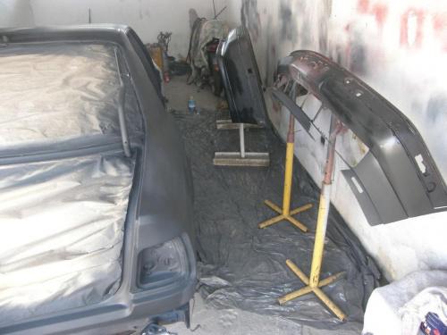

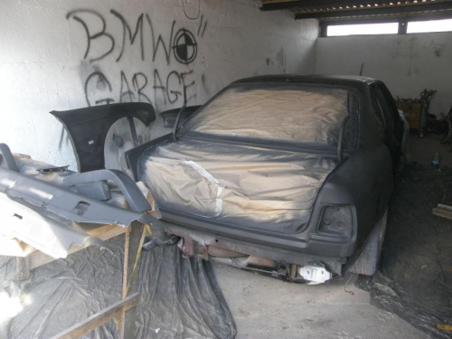

update 27.03.2011 :D
właśnie przed 10 minutami skończyłem podkładować :)
do podkładu została mi jeszcze klapa ale to w tym tygodniu dopiero będę tworzył ( wyszła rdzawka i musze ją na łączeniu wypiaskować )
1
2
3
kolejnym etapem jest dotarcie podkładu ( jak się ciesze że mam maszynę do tego :D ) nałożenie podkładu transparentnego ( dotarcie) i lakier właściwy :) więc sądze że na przyszły tydzień powinienem już malować :drunk:

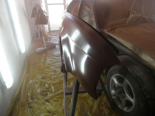

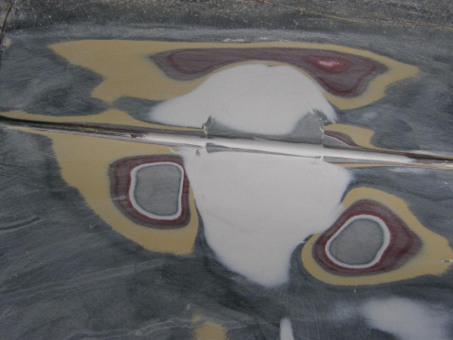

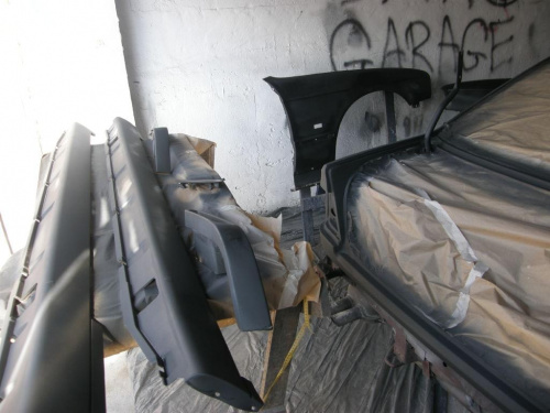

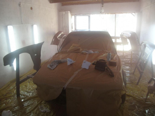

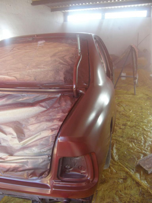

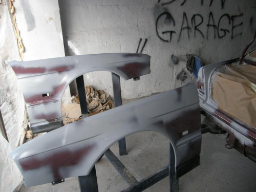

po dzisiejszym dniu położona "szarość widmowa" czyli pospolicie podkład barwiący ;)
1
2
3
4
po podkładowaniu wyszło że jeden błotnik do poprawy . jutro po za nim a raczej dziś malowanko :)
