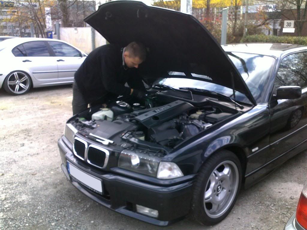

Dzisiaj auto wylądowało u mechanika M-Auto w Katowicach w celu sprawdzenia kompresji na tłokach. Uparłem się, żeby koniecznie sprawdzić kompresje dla dobrego snu i świadomości, że silnik żyleta. Modliłem się żeby wyszło chociaż po 13 bar na każdym, ale po zmierzeniu sam mechanik był zaskoczony i miał taką minę, że aż mocno przeraziłem się, myślałem, że będzie źle, a wyszło aż do 15 bar na każdy na każdym cylindrze, banan szybko wrócił na twarz, przytulas z mechanikiem i już się mnie czepiali czy nie sprzedam im auta.
A tak naprawdę chciałem wykluczyć paru rzeczy bo czasem potrafi łyknąć olej jak prawie mityczne M54B30, wycieków nie ma a okazało się, że separator oleju jest do wymiany.

Co do kompresji, to jaka powinna być w M52B25 ??
Ja tez miałem okazję sprawdzić ostatnio kompresję w swoim m43, i wyszło w okolicy 9,5-10bar (fabryka mówi 9,7 ) a na szafie 319k km :cwaniak:
Z tego co wiem, że 10 - 11 to książkowe minimum. A ja mam do 15bar.
