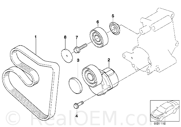

dziś moją ukochaną :P dopadły problemy z napinaczem a konkretnie rolka napinacza i rolki napinająca
nr. 6 i 2
jak demontowałem rolkę z napinacza śruba się zerwała i jest lipa, teraz będę musiał jakoś to cholerstwo wykręcić
na dodatek przy próbie wykręcenia gwintownik urwał się w tej przeklętej śrubie :mur: :mur: a to cholerstwo twarde
jak się nie uda trzeba będzie zakupić cały napinacz :/

Mira_s1987,
Da się naprawić, i wykręcić śrubę :) I napinacza nie trzeba będzie wymieniać :)
A gwintownik jest twardy ale zarazem kruchy i trzeba go po kawałku wyłamywać :), a do śruby nakrętkę przyspawać i po kłopocie :)

dziś w końcu się wyjaśniło co tak huczało z pod maski okazało się że wszystkie rolki się rozsypały na raz
Rafi88, uratował dwie na agregacie, ale została jeszcze jedna napinająca kompresor od klimy, na razie ją wywaliłem i jest cisza
