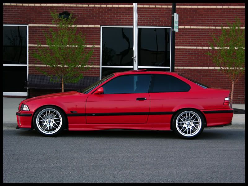

Dowiedz się jakie ET one mają i będzie wiadomo ! Ewentualnie mogę się zapytać właściciela tej E36 z fotki jakie on ma założone.
Dla mnie te felgi to od zawsze był mistrz na E34 i E38, najlepsza felga OE do tych modeli ale nie przypuszczałem że taki dobry efekt da na E36 :)
Same felgi są w kilku rozmiarach i jak widać coś z tego powinno podejść bez rozpychania:
8x18 vorne 245/40R18 ET 20
9x18 hinten 245/40R18 ET 22
8x18 vorne 235/40R18 ET 20
9x18 hinten 265/35R18 ET 24
8x18 vorne 235/50R18 ET 13
9,5x18 hinten 255/45R18 ET 25

dystanse? wręcz przeciwnie, trzeba kombinować jak tu nadkola rozepchać

e36 na tej feldze wyglada kosmicznie, co do ACS type 3, to dzis kurier dostarczyl je do mnie :hyhy: niestety tylko 17'' ale mysle ze bedzie dobrze :] mysle, ze 18'' to jednak przyduzawe kola do e36, choc walory estetyczne widomo jakie... :)

LeSiO z tym ET czyli odsadzeniem jest tak, ze im mniejsza cyferka np. ET22 to felga bardziej wystaje na zewnatrz, a im wieksza np ET43 felga chowa sie bardziej w nadkole. Daletego felgi z 5er nie nadaja sie za bardzo do 3er bo za bardzo wystaja na zewnatrz. Natomiast felgi z 3er mogłyby obcierac np. o sprezyny w 5er, poniewaz maja za male odsadzenie, daltego zeby wlozyc felgi z 3er do 5er stosuje sie dystanse, nie na odwrot.
Mam nadzieje, ze troche rozjasnilem sprawe.

no i sprawa felg sie wyjasnila
te co sa na tym samochodzie to sa repliki,ale i tak przycieraja jak samochod zaladowany,maja et 35
dostalem info ze jak bym chcial ori zalozyc z et przod 20 tyl et22 to musial bym ostro naciagnac oponki i jeszcze zaklepac ranty a i tak przy zaladowaniu prawdopodobnie by tarlo.
wiec taki temat niestety trzeba bedzie odpuscic. szkoda...
ma ktos moze jakis pomysl na felge? jakas taka moze niespotykana i w 18 calach najlepiej?
