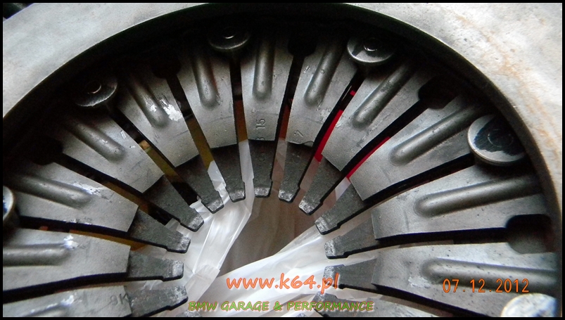

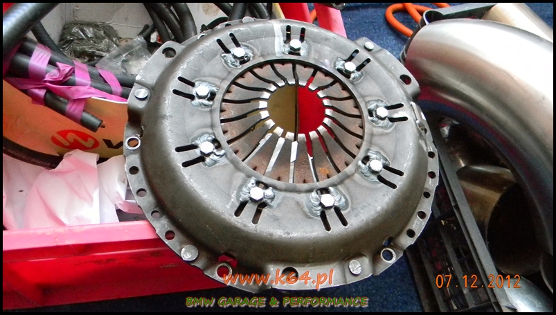

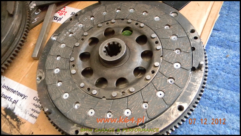

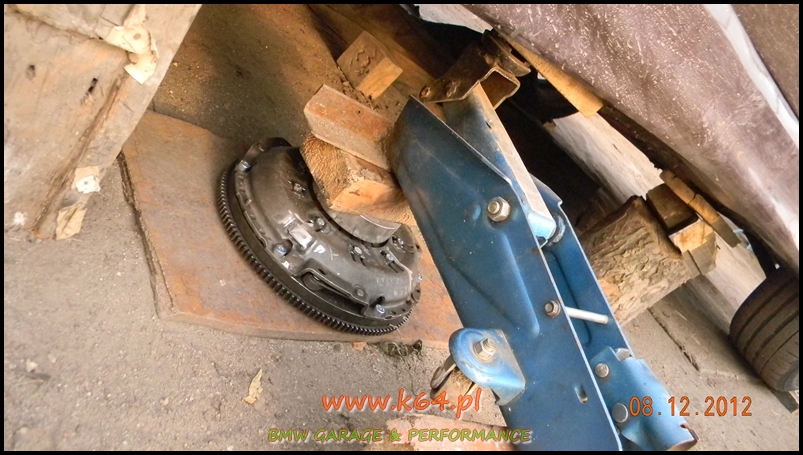

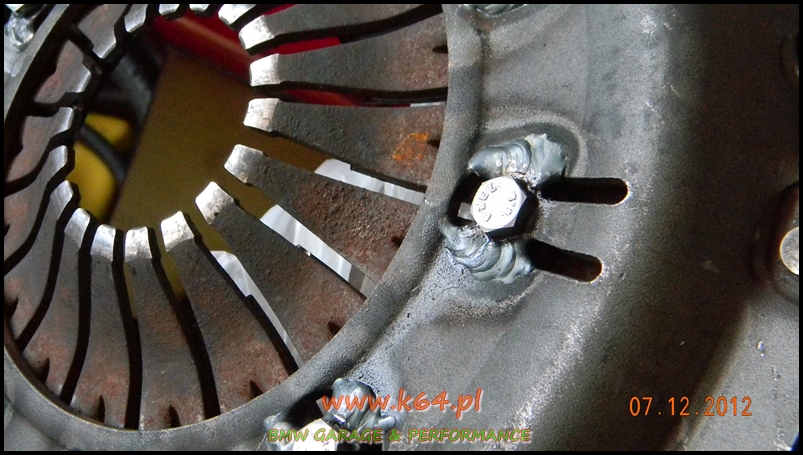

sprzęgło:
-"podwójny docisk" , tzn podwójne słoneczko odpowiednio przerobione z Tdi ;) (seria przenosi 500nM) a więc teoretycznie 1000nM.
- rozrusznik m20
- zamach m20 - 6kg
- tarcza zakuta organiczna , bez sprężynek.
- przyszlifowane pare śrub z miski aby wskoczył zamach z m20.
calosc wywazona , sruby wzmacniane nowe: docisk-zamach, dobierane do do grama.
całość przy spoczynku jest ścisnięta (docisk-tarcza) na 5mm... a więc nie martwię się już zbytnio o to że jeśli tarcza zostanie zjechana nawet o te 4mm to będzie ślizgac.
Sprzęgło tak zrobione że obyło się bez przeróbki ŁAPY i wysprzęglika.
Lewa noga będzie umięśniona. :wink2:
auto odpalone, wstępnie wystrojone, myśle jutro zobacze co się stanie przy męskim doładowaniu.
troche pozbyte kg , błotniki przygotowane pod hoosiery

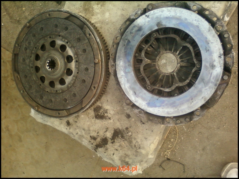

stare sprzęgło : dwumas m57 (lipa) , docisk m57 , zjechana tarcza b28.

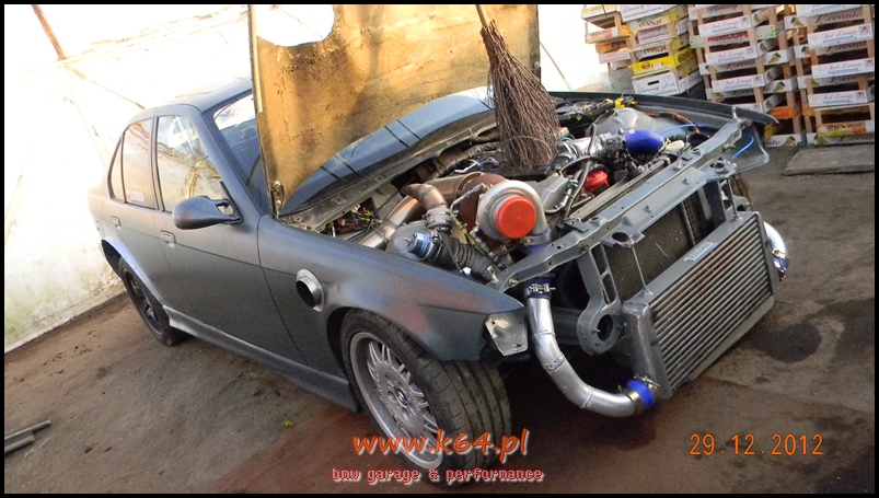

2013 setup.
-walbro + bosch 044 zalozone.
-2 x ssace wałki , ustawienie raczej hard ;)
-oczywiscie calosc na e85.
-nowy dolot 3 calowy.
-nowe turbo 1000+
-opony dragowe: hoosier q.t.pro 28/14,5/15.
-wystrojony wstepnie na 1,6 bara. Jest napewno kolo 600KM.
-wpadl spowrotem krotki dyfer 3,45.
-przerobiony cały tył, nowe poloski + przeguby customowe,
-regulowane wahacze.
miało być bemowo ale niestety skrzynia sie poddala, i dobrze bo jak sie pozniej okazalo zamach byl odkrecony ;)
pare fotek.
