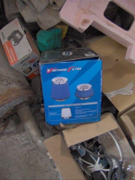

Filtry powietrza ( na odmę i zasadniczy, troche mały ale miejsca też niewiele mam)
