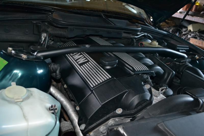

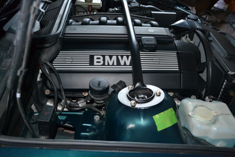

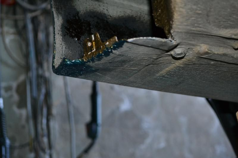

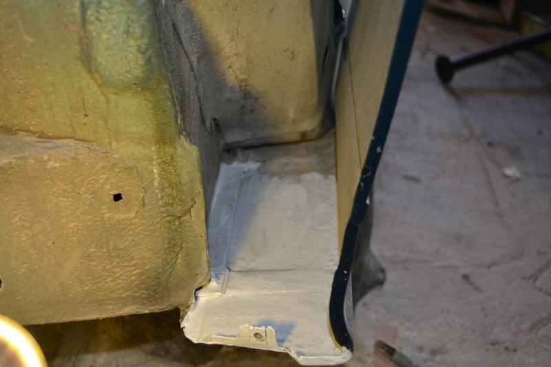

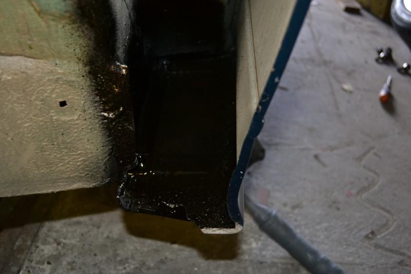

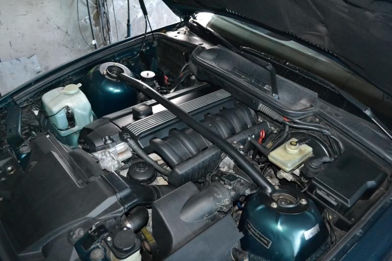

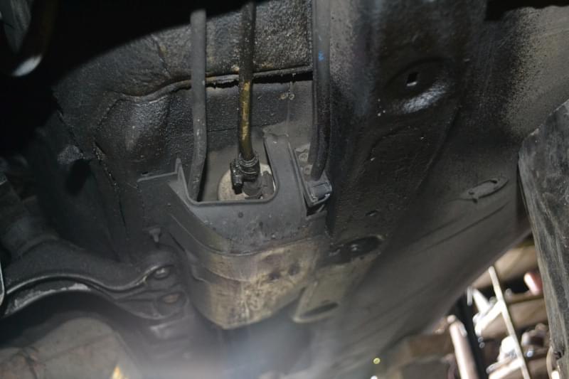

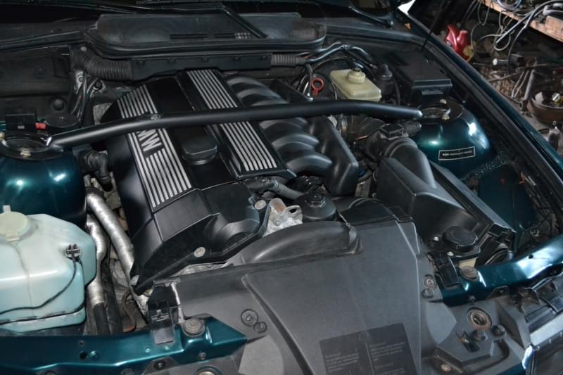

Siema. Widać że Konrad się obija i ma gdzieś wrzucanie zdjęć do swojej galerii, więc trzeba to robić za niego :)
Dziś mnie odwiedził i przygotowaliśmy auto do zimy czyli konserwacja podwozia i newralgicznych miejsc. Zostało tylko zabezpieczyć lakier ale to może za jakiś tydzień Konrad się z tym upora.
Na początek pokażemy jak siedzi pod maską to wypucowane M52B28 ;)

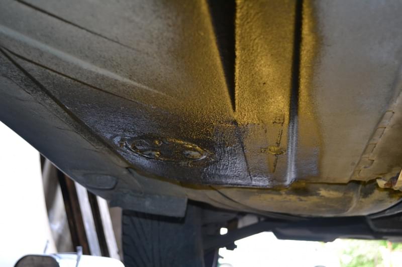

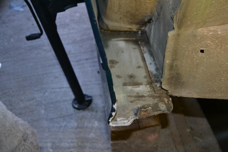

A teraz wcześniej wspomniana konserwacja:
Moim zdaniem mega zdrowizna :szok:

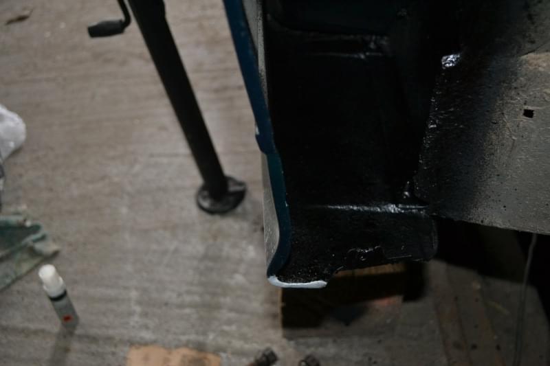

Miejsca gdzie pojawiała się ruda zostały w miarę możliwości zaczyszczone i zaatakowane epoxydem, tak samo podłużnice które trochę się przytarły kiedy Konrad jeździł na Mellberach 15"
Później wszystko zostało pryśnięte środkiem do konserwacji podwozi które przywiózł ze sobą właściciel zielonej coupe:

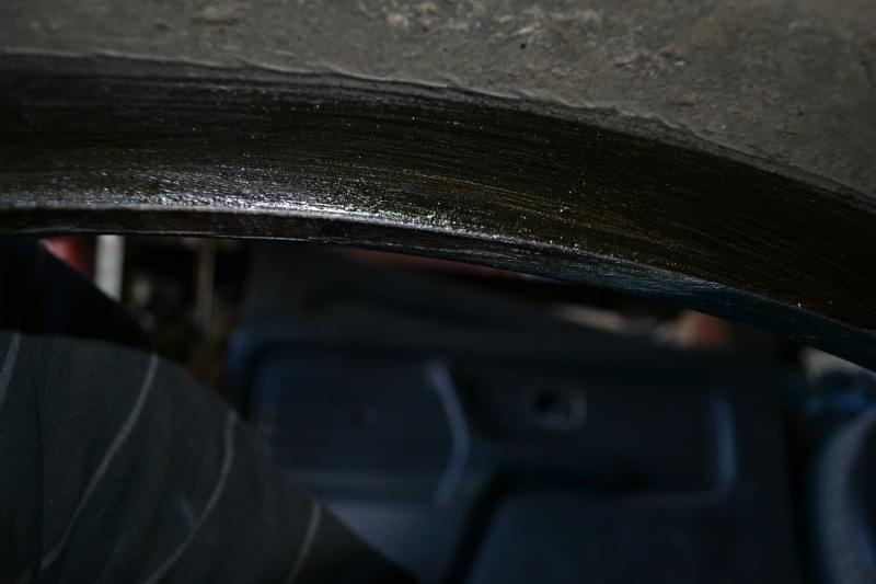

No i tylne nadkola:
Na obecną chwilę to tyle :)

 Tytuł: Re: Conrad -->> e36 :m52b28: konserwacja s.12
PostNapisane: 30 września 2013, 18:40
konserwacja ważna sprawa :ok: ... niedługo mnie też to czeka ;) napisz może w jakich ilościach i jakich specyfików użyłeś. No i czy starczyło, czy mogłoby być więcej?
Puszka filtra od m50b25?
PostNapisane: 30 września 2013, 21:32
Posty: 1416
Moje BMW: e39 528iA
kszyhu, tak, puszka z 2.5 ;)
Do konserwacji kupiłem środek jakiś niemiecki, gościu w sklepie mówił że jest tak samo dobry jak Boll i tańszy bo zapłaciłem 17zł :D
Puszka 0,5 starczyła mi na całe podłużnice, progi od spodu, błotniki od środka i ranty nadkoli. Po zaschnięciu zrobił się taki fajny baranek jak fabryka kładła na progi :hyhy:
Będę się cieszył jak zime wytrzyma bo jak założe 15" to napewno będę znowu robił za pług w zime :D
Ogólnie podłoga i progi były mega zdrowe ale pomyślałem, że lepiej zapobiegać niż leczyć ;)

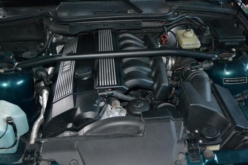

Wrzucam pare fotek z ostatniej chyba sesji przed zimą. Tak na szybko po zakończeniu sezonu w Radomiu skoczyliśmy z lukiz3000 i hamerykańskim burgerem pocykać troche fotek ;)
Na aucie już siedzi wydech AC Schnitzer'a chociaż i tak jeszcze go trzeba poprawić bo gdzieś przy łączeniu jest przedmuch lekki i słychać jak nie wszystkie spaliny lecą do końca :niepewny:
Ogólnie auto zapierd :cenzura: :D. Na fotach widać Chryslera 300M 3.5 V6 252KM który ze świateł do końca mojej 3, czyli jakieś 140 dostał ze 3 długości jak nie więcej :cwaniak: Może było by więcej ale jeszcze nie umiem ruszać tak żeby nie spalić troszke laczka :D
