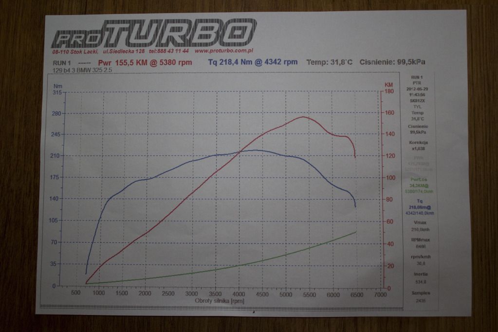

bardzo fajny problem od kiedy kupilem silnik nie nawalił ani razu trzyma moc, a potem dziwne sytuacja 3 razy objechała mnie moja była 1.8is więc jazda na hamownie.
Wypluła 155,5 KM i 218,4 NM, a powinno być ponad 170 KM i ponad 245 NM :cenzura: :wsciekly:
Co się dzieje, co może być przyczyną :cenzura: :wsciekly: :mur:

przyczyn może być tak wiele że masssakra od sondy przez zapchany wydech, ciśnienie w tłokach ,sprzęgło, dwumas, dolot,świece,kable itp
też tak miałem i wymiana sprzęgła ,regeneracja dwumasu ,wymiana świec ,płynów i wycięcie kata i auto fruwa jak nowe a nawet lepiej ;)

 Tytuł: Re: MRCIN86 -->> E36 323i Coupe -> Wykres, problemy z mocą s. 13

sprawdź gume ( kolanko ) przepływka dolot może gdzieś masz tam dziure ? wymien wszystkie filtry , świeczki i jeszcze raz na hamownie :)

podjedz na komputer i sprawdz bledy. Ja obstawiam przeplywke
Świeczki, fajki cewek, filtry nowe były wymieniane 2 miesiące temu.
Sęk w tym, że komputer pokazuje 0 błędów ;/

gume sprawdziłes ?
