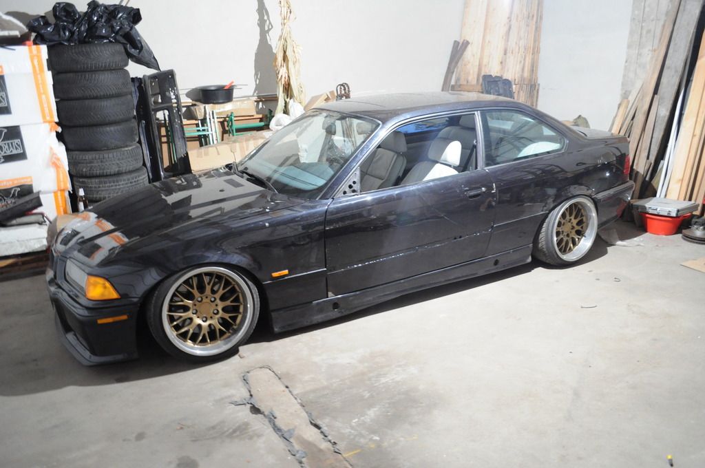

Nie. To są sprężyny H&R (jak wcześniej pisałem pewności nie ma bo były malowane) do E30. Dziś je mogłem porównać u bawarki320i z jego springami od Dzidziusia. Moje trochę wyższe i mają więcej zwoi. W twardości są ponoć podobne, choć to akurat na aucie nie było mierzone :hyhy: No w każdym razie są dużżżżo twardsze niż te wyprodukowane przez kitajców z czego jestem zadowolony :)
Dziś (w sumie to już wczoraj), jak co piątek wróciłem do domu, przebrałem się i poszedłem na garaż do czarnuli. Grzecznie na mnie czekała narzekając na brak prywatności przez zdemontowane drzwi.
Obiecałem je jej na dziś no ale niestety wydarzył się wypadek przy pracy i będą za jakieś dwa tygodnie. Zdarza się. Z resztą sezon i tak zakończyłem więc czy byłyby za dwa tygodnie czy dziś to w sumie bez różnicy. Może poza taką, że dziś było ciepło i pewnie przyjemnie by się je montowało :)
Tak czy siak zacząłem się dobierać do czarnej :hyhy: Na początek zdjąłem jej buty i dobrałem się do jej amorków. Te jej buty za bardzo wystawały więc pochowałem je troszeczkę za pomocą podkładek i tych takich tam:

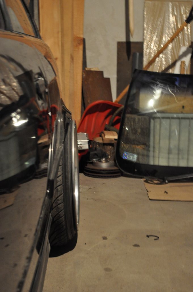

Na początku listopada, po zakończeniu prac nad heblami, przód wyglądał nie najlepiej. Martwiłem się czy koło się upcha w błotniku:
... no ale się udało. To ta sama strona. Dwie podkładki pod zwrotnicę, koło położone kamberowym płateczkiem na maxa i czarnula Beti zaczęła z przodu przypominać szeroką, giermańską Helgę:

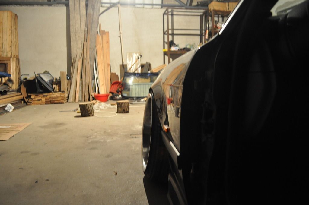

Łooooj chyba wzrośnie komuś apetyt na bieżnik:
Przy zakładaniu camberów, nie mogłem się oprzeć przed pokusą na wyrzucenie helperów. Jak pomyślałem tak zrobiłem. Tylko czemu cholera nie ma tej hiper gleby o której każdy pisze? Nie wiem czemu, ale dało to może z centymetr, może dwa w dół? Tu na zdjęciu widać, że szału ni ma:
Myślałem, że uda mi się dojść błotnikiem do rantu. Chociaż na chwilę. Tak żeby popatrzeć, zrobić zdjęcie i kiedyś przy kubku gorącego kakao z fajką w ręku przy kominku z którego bucha ogień wspomnieć ten dzień... Zdjęcia ni ma, wspomnienia będą, ale nie te :D
3 i pół centymetra jeszcze brakuje. A regulacji nie ma. Znaczy trochę jest bo akurat na tej stronie E36 stoją niżej przez co żeby auto stało równo zostało mi trochę regulacji. W sumie nie skręciłem tej strony do końca ale wątpię by było tam jeszcze prawie 4 centymetry. Tak więc spasu jak w pierwszym poście ze strony 12 nie będzie. Chyba, że większe koło wleci. Tył może i z camberem się tak ogarnie ale nieładnie będzie to wyglądało względem przodu. Chyba, że ajer rajda by zamontować, ale ani nie ten czas, ani fundusze :D

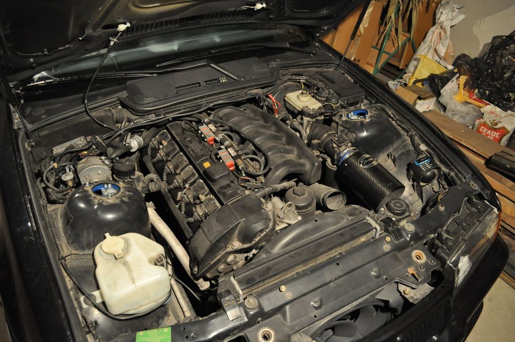

Tak więc na koniec zostawiam perełkę. Tak wygląda moja obecna komora:
Ohyda, co? Miałem poskręcać chłodzenie alternatora i osłony silnika ale uznałem, że nadam zdjęciu więcej dramatyzmu :hyhy: O co chodzi? Od czasu awarii jednego cylindra przez ten pieprzony gaz było mnóstwo pracy i się tym po prostu nie zająłem. Teraz chyba nadszedł na to czas. Gaz mnie cholernie denerwuje i będzie poprowadzony tak jak mnie się to podobuje :cisza: Panuje teraz tam chaos i jak podnosiłem ostatnio machę bo chłopaki chcięli zmacać Simotę to myślałem, że ze wstydu się spalę :wstyd: na szczęście pokazywałem Simotę po zmroku :hyhy: tylko cholera teraz te komórki z tymi flaszami robią :D No i dobrałem się do tego gazu. Pooglądałem i mam wstępny plan jak to porozmieszczać. Czasu nie mam za dużo, bo tylko piątkowe i sobotnie wieczory a nie samym autem człowiek żyje, ale auto teraz i tak będzie stało więc komputer ląduje do schowka (prawdopodobnie inny bo ten podobno próbował uśmiercić jeden cylinder za co zostanie bezwzględnie zgładzony) a reszta gazu gdzieś na przód auta. Trzeba to jakoś sprytnie porozstawiać tak by było prawie jak ori :) No i potem oczywiście porządnie doszorować komorę.

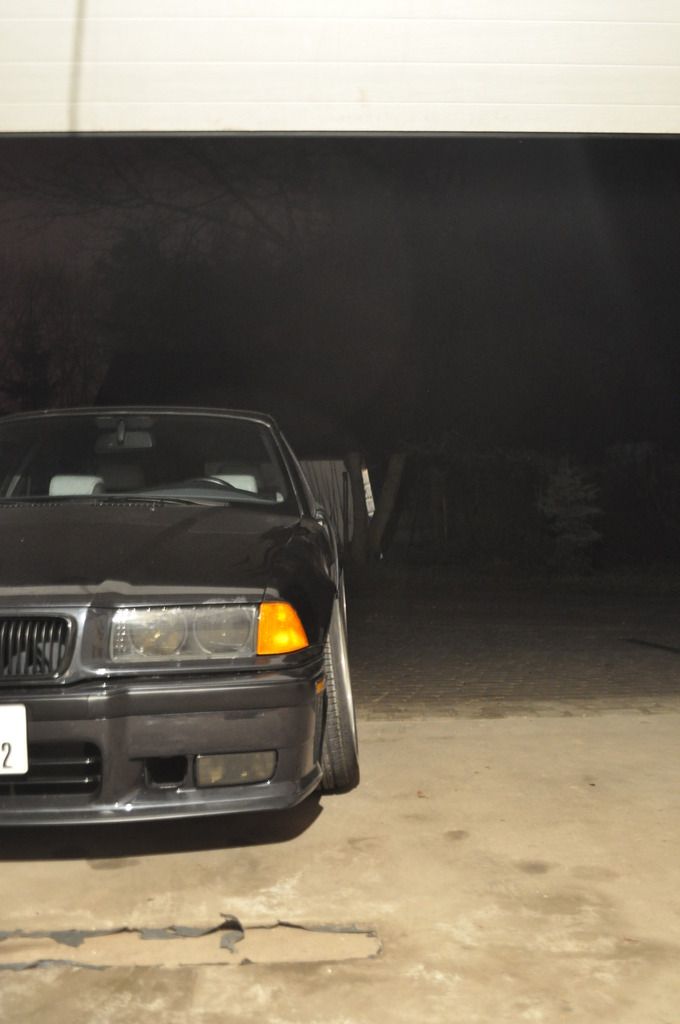

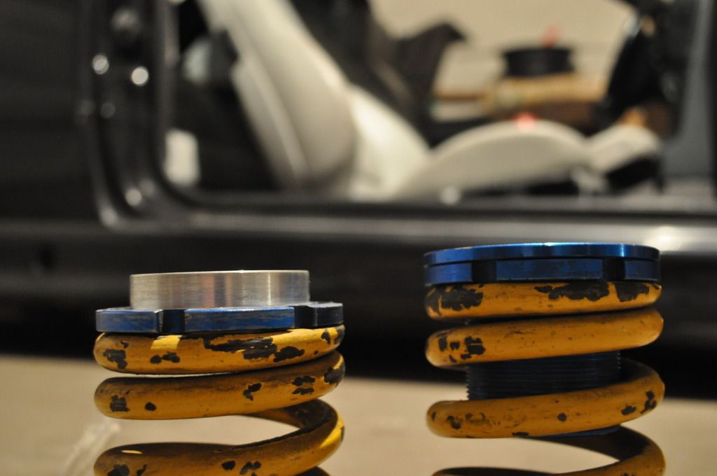

Na początek wrzucę jedno zdjęcie z internetów, które mi się podoba. Zdjęcie z okolic września/ października kiedy to odbyło się radomskie zakończenie sezonu:

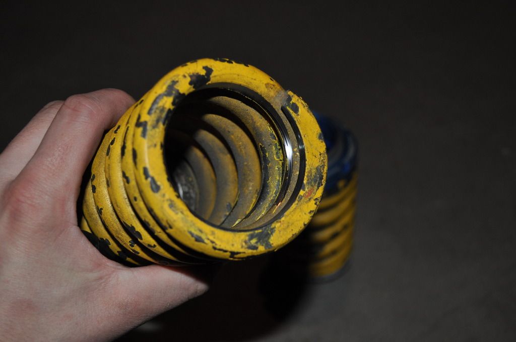

No i w sobotę po pracy poleciałem do znajomego odebrać tulejki. Stare tulejki z TuningArtowych sprężyn nie wchodziły. Nowe tulejki czyli stare zostały obtoczone i teraz regulacja spokojnie wchodzi:
Żeby nie osłabić za bardzo materiału obtoczona została również sprężyna o 1mm na stronę. Gwint ma głębokość 1,5 mm więc w najbardziej cienkim miejscu wychodził 1mm grubości ścianki przy założeniu, że nie ruszamy sprężyny. Uznałem, że ścinam sprężynę bo nic jej się nie stanie a gwint przynajmniej nie powinien się zerwać, i głowa dużo spokojniejsza:
To co się tak świeci przy flashu to właśnie ten ubrany 1mm. Miałem przez weekend podłączyć mulitifunckję pod beckera ale uznałem, że go sprzedaję więc tego nie robiłem. Założyliśmy za to w niedzielę wieczorem trochę potłuczone drzwi. Jedne szybko odelżyłem z szyby i bawarka320i je zabrał. Drugie zostały na aucie i będą robione w następnym tygodniu. Na koniec zrobiłem jeszcze zdjęcia gleby.
Sprężyna jest włożona z samą tulejką która była obtaczana
Szczerze mówiąc spodziewałem się, że siądzie lepiej. A może po prostu przesadzam? Brat i tak już się denerwuje bo wyjeżdżając z naprawdę delikatnie pochylonego dojazdu do garażu kostkę podłużnicami porysowałem. Strona fotografowana trochę lepiej siadła. Z drugiej strony jest większa szpara, ale amorki najprawdopodobniej są do wymiany. W sumie jakby siadło na skróconym bilku tak jak teraz z dodatkowo założonym camberem to chyba byłbym usatysfakcjonowany. Teraz próg z przodu i tak mam niecałe 5 cm od ziemi czyli podłużnicę jakieś 3. Nie ma co szaleć za bardzo z tą glebą bo rzeczywiście sprawdzi się to że będę tym autem mógł sobie pojeździć jedynie po garażu. Do przodu i do tyłu :hyhy:
Na koniec jeszcze porównawcze zdjęcia. Któregoś wieczoru, dzień po ostatniej sesji (wtedy każdy mówił, że koza z beemki :D) pojechałem popatrzeć jak chłopaki sobie latają beemkami i trafił się fotograf :) Zdjęcia "takie se" ale pogoda nie rozpieszczała i było ciemno. Choć ostatnie zdjęcie w sumie mi się podoba :ok:
Ogólnie chciałem zwrócić uwagę na to jak koło się schowało po obniżeniu auta z tyłu. Jeżeli ktoś pamięta to wie, że sprężyna była wsparta na tulejce Teraz jest jakieś 3 cm niżej a efekt o niebo lepszy ;) Przy okazji można zaobserwować jak siadł przód, dzięki camberom.

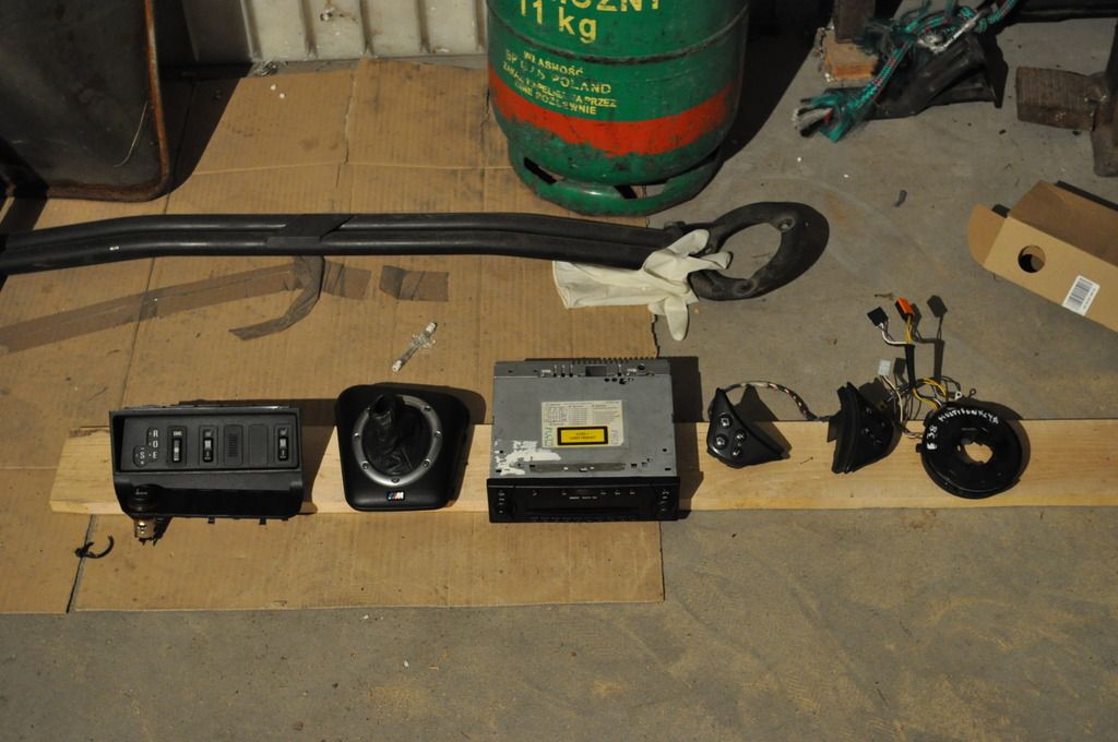

Wczoraj przyszły graty od szwabów. Trochę się bałem, bo nie przychodziły i nie przychodziły, a znajoma kiedyś przelewy robiła za granicę i pieniądze po prostu gdzieś ginęły i nie docierały. Zacząłem się mocno martwić o mój portfel, ale jak wróciłem wczoraj do domu okazało się, że paczka już czeka :hyhy:

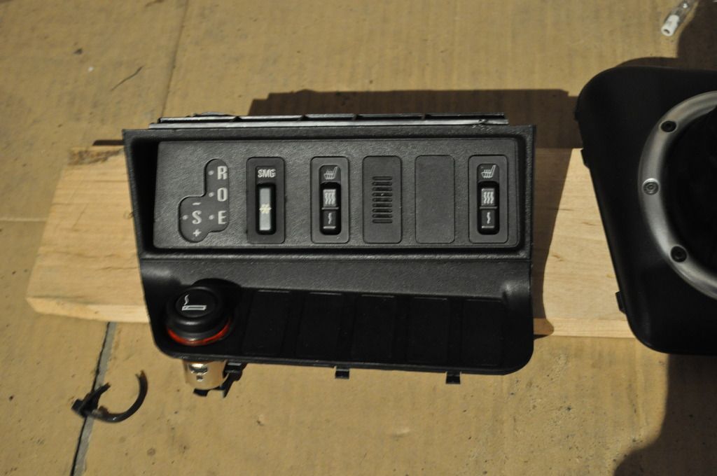

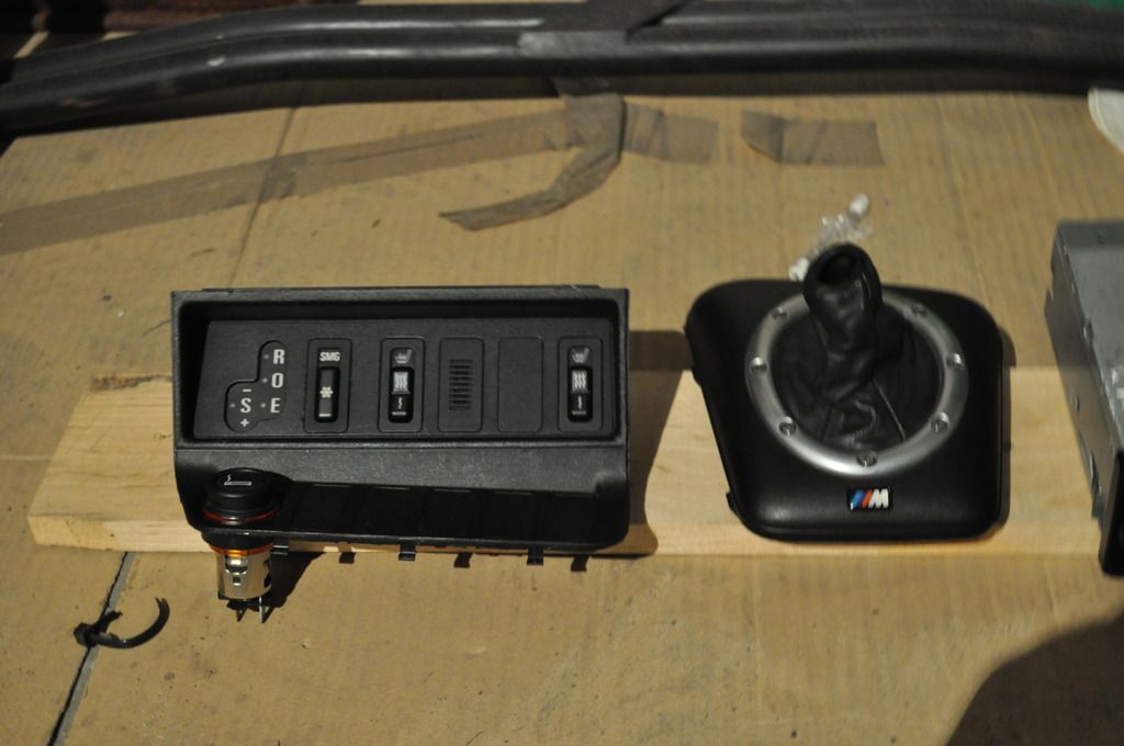

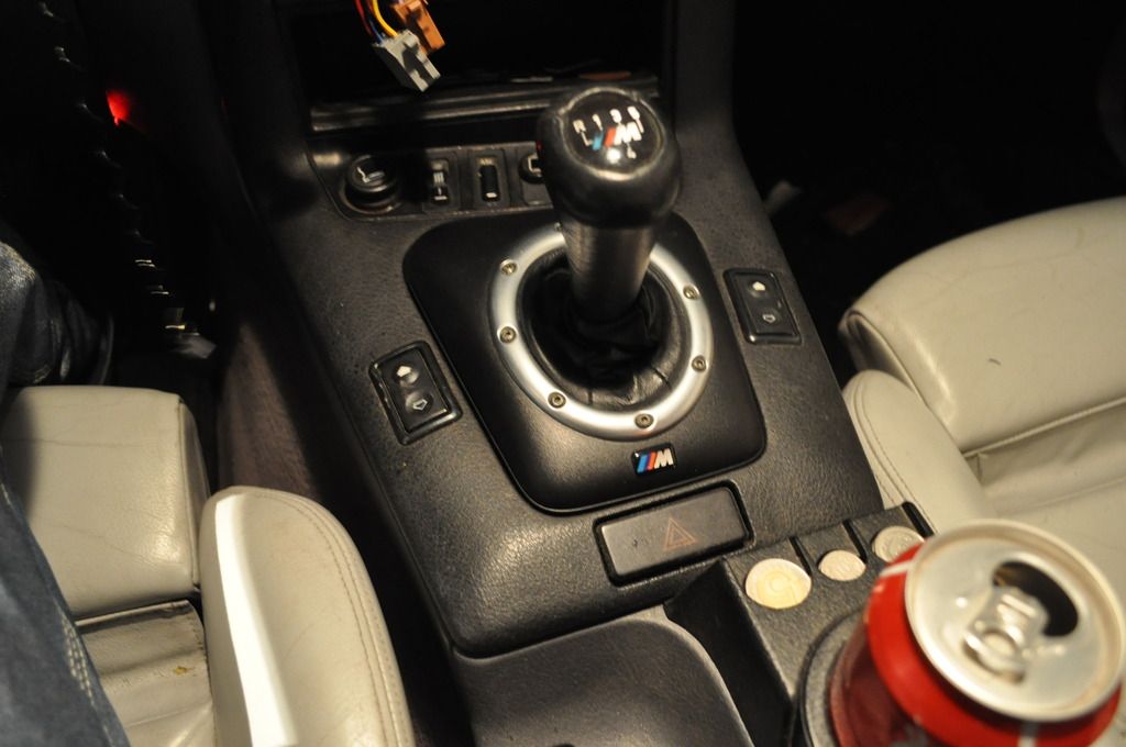

Zadanie na wczoraj: Zamontować pakiet SMG, radio i podłączyć multifunkcję ;)
Nie wiedziałem co to jest w tej półce od SMG pomiędzy przełącznikami podgrzewania foteli z tymi jakby szczebelkami.
Jak się okazało to mikrofon do zestawu głośnomówiącego więc prawdopodobnie wyląduje gdzieś na garażowej półce.

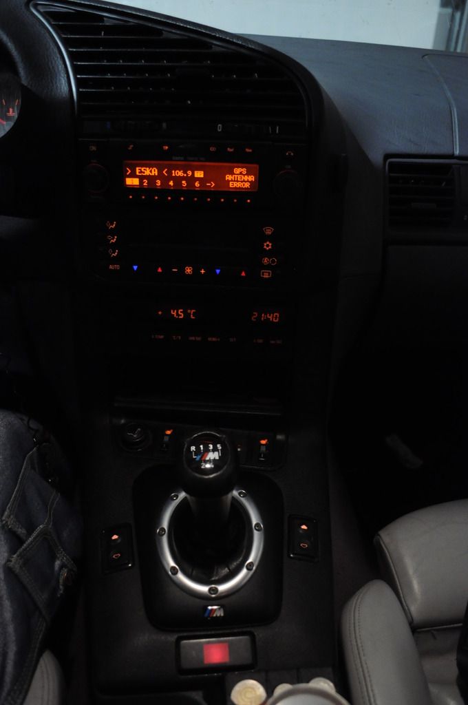

Pierwsze za co się zabrałem to osłona lewarka. Raz dwa wymieniłem i wygląda to tak:
Problem w tym, że wajchą od SMG rusza się do przodu i do tyłu, ale tylko delikatnie bo tam działa elektronika. Tu jest duża wajcha i nie wchodzi żaden bieg :suchy: Trochę się zdenerwowałem, bo na początku jak popatrzyłem to miałem może i średnie odczucia ale w końcu mi się spodobało. Zacząłem wajchą wachlować a tu zonk... Short shifter może i by pomógł ale podejrzewam, że wstecznego i tak nie będzie się dało wrzucić. No nic. Kolejny element wyląduje na półce. Może kiedyś SMG załaduje to będę miał już osłonę od lewarka ;) to bardzo optymistyczny scenariusz, ale wmawiać sobie coś trzeba :rotfl:

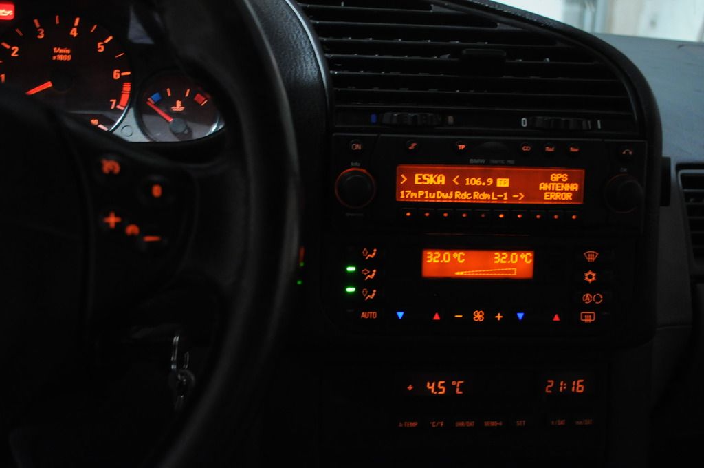

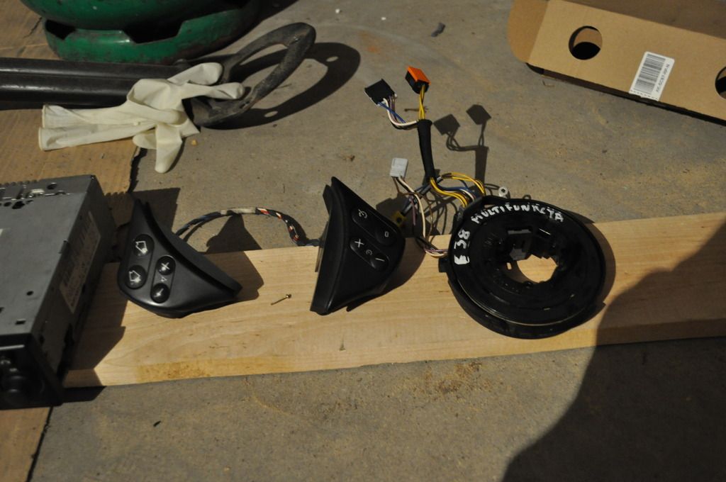

Potem zabrałem się za montowanie radia i multifuncji. O ile przyciski od pół roku na półce leżą o tyle taśmę do multifunkcji kupowałem i kupowałem. Może zmotywowało mnie wsadzenie nowego radia? Sam nie wiem.
Taśma jest od E38 jak widać i pomimo, że gdzieś wyczytałem, że jakaś kostka nie pasuje to taśmy są identyczne, z tym, że jedna wiadomo ma kable od sterowania multifunkcją ;) Podoba mi się szczerze mówiąc :super: Jeszcze duże OBC załadować, półkę od SMG wypełnić i będzie statek kosmiczny w środku :hyhy:
Co prawda starego radia jeszcze nie sprzedałem, ale nowe wylądowało na pokładzie. Trafił się Becker Traffic Pro w relatywnie niskiej cenie, więc wziąłem. Teraz podświetlenie jest w negatywie co mnie niezmiernie cieszy ;)
Ogólnie całość cieszy moje oko dużo bardziej niż poprzednie radio, do tego doszła multi. Kochanego bursztynu nigdy nie za wiele :D
Półki od SMG póki co nie wkładałem. Najpierw muszę nauczyć się wyciągać OBC inaczej niż przez dziurę w schowku bo w nowej półce jej nie ma :)

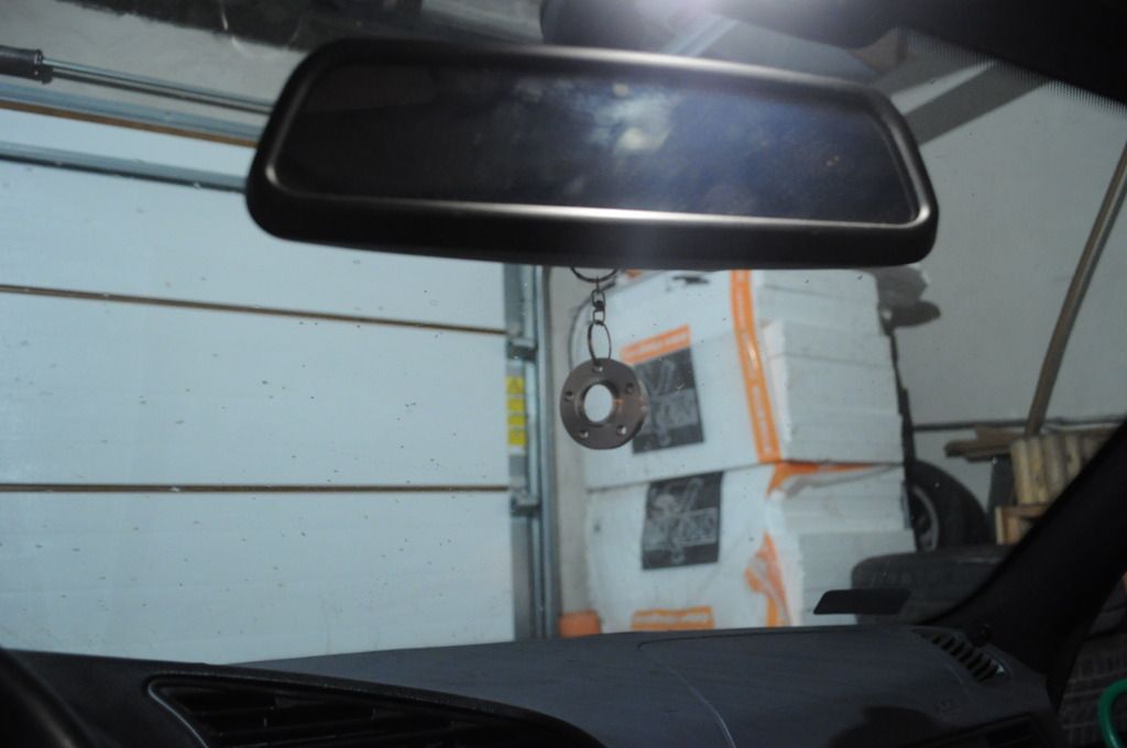

Na koniec wleciał wisiorek dla mojej Buni. Na Dub-It'cie kupiłem sobie mały breloczek z dystansem na pięć dziur, co by wiadomo było, że do kebaba :D Pół roku go zawieszałem i w końcu to zrobiłem:
Jednak co do niego mam mieszane uczucia... Póki co zostaje bo i tak auto nie jeździ. Jak mi jednak nie podejdzie to wyląduje w bagażniku na rozpórce ;)

osłona lewarka straszny kibel jak dla mnie, reszta na plus :ok:
 Tytuł: Re: plemniczek ->E36 German Burger -> Becker Multi SMG <-
PostNapisane: 30 listopada 2013, 12:42
Wiek: 28
Posty: 1915
Moje BMW: E36, E84
Kod silnika: M43B16, N47D20C
Garaż: .
Instagram:
E36 Compact 316i
X1 E84 sDrive20d
Fajnie teraz środeczek jest podświetlony, ale dobrze że planujesz full OBC i półeczkę SMG bo będzie mega kosmos :oczami:
Nic dodać nic ująć :)
PostNapisane: 30 listopada 2013, 13:07
Posty: 102
Lokalizacja: Zawada
Kod silnika: M42
Faktycznie tak jak koledzy mówią, że Smg nie wyglada fajnie. Cały środek juz jest super, jak dojdzie półeczka z guzikami i pełny Obc to będzie miazga. :D Jeszcze jakbyś dołożył elektryczne szyby z tyłu, byłby chyba komplet guzików. :D
PostNapisane: 30 listopada 2013, 13:22
Posty: 3719
Tragicznie wygląda ta obudowa od SMG z normalną gałką :wstyd:

panel SMG robiłbym robote gdyby był głębiej osadzony i gałka była by krótsza ;)
