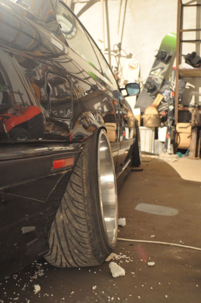

Troszkę odświeżę temat:

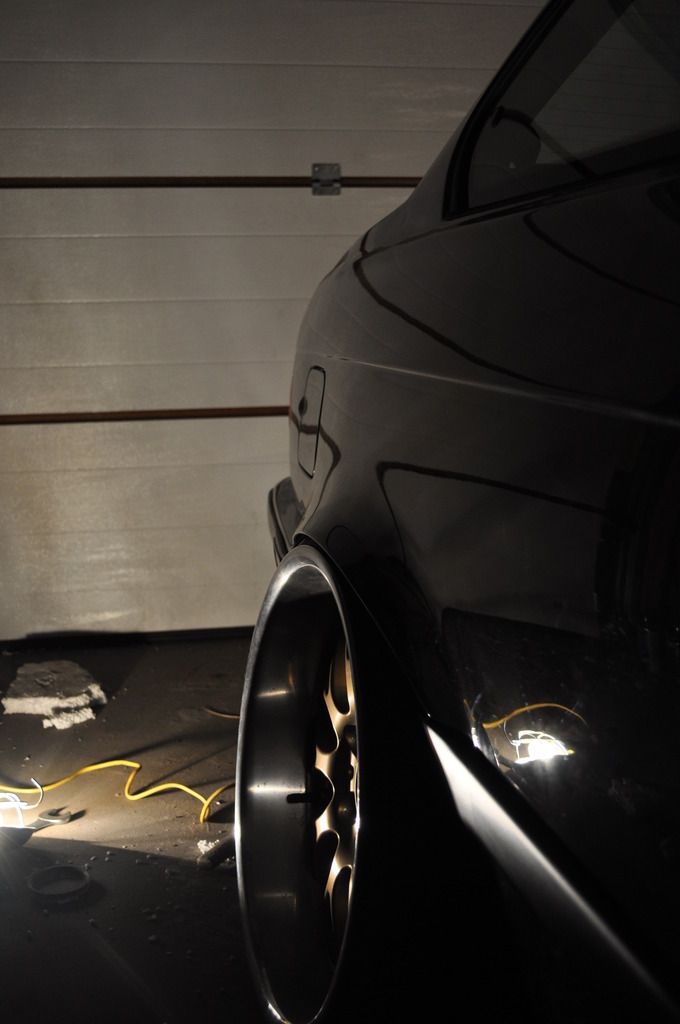

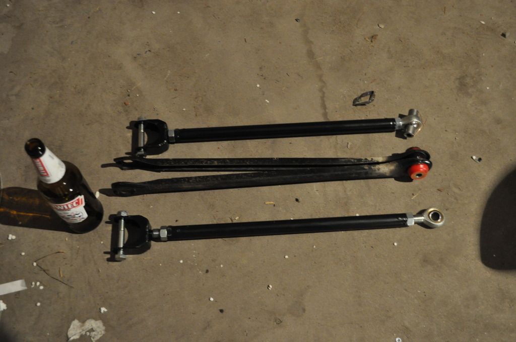

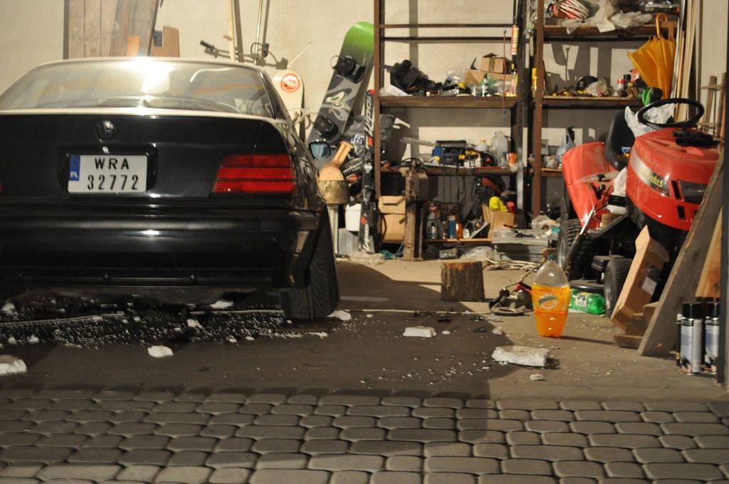

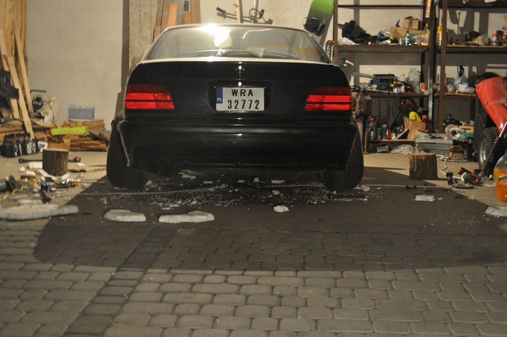

W piątek walczyłem z wahaczami. Problem pojawił się przy wyciąganiu. Dolny wzdłużny wahacz żeby wyciągnąć trzeba usunąć dyfer... W piątek późno się za to zabrałem i po wylegiwaniu się pod autem uznałem że spierdzielam z garażu. Ostatecznie dyfer został tylko poluzowany ale śrubom trzeba było pomóc wejść w swoje miejsca. Z jedną nie było problemów, druga ciężko się skręcała, zacząłem wykręcać no i gwint delikatnie był naruszony, podejścia nie było, walki z przeciskaniem ich koło dyfra miałem dosyć więc dociągnąłem tą samą śrubę. Szła z oporem ale doszła. Po oparzeniu łapy od lapmki, ściśnięciu palca i kilku niezgrabnych "kurwach" zacząłem skręcać do kupy wahacze, wydech, dyfer i stabilizator. Potem zabrałem się za kąty...
Na dobry początek poleciał grubaśny zestawik czyli kąt z 2cm dystansem. Opuściłem jedną stronę i zmiękły mi kolana, od razu banan na ryju, podziw i uznanie, że jednak warto było poleżeć tam pod tym samochodem :D
Rant błotnika od rantu felgi był na prawdę na milimetry
No ale jak się okazało do dupy z taką robotą. Im większy kąt tym koło jest bardziej schowane od strony drzwi ale wypycha się od strony zderzaka i właśnie nie na środku nadkola a w okolicy zderzaka by tarło. Kolejna sprawa to taka, że z drugiej strony (od strony kierowcy) Żeby koło nie tarło musiałem większy kąt zrobić przy tym samym dystansie i obniżeniu. Wyszło to wszystko mniej więcej tak, znaczy wyszłoby bo już zostało zmienione:
Wg mnie kąty były za duże. Pokracznie się zrobiło. Tył nie zgrywał się z przodem. Na zdjęciach to ładniej wygląda chyba. Wleciały dystanse 1,5 cm i inne kąty. Zdjęć nie mam bo ciężko było zrobić poza garażem gdy oświetlenia tylko w garażu i już mi się z resztą odechciało. Początkowa euforia szybko została stłumiona przez późną porę, ciągłe ściąganie kół i dopasowywanie kątów. Jutro może coś pokręcę jeszcze. Kusi mnie żeby się przejechać :oczami:
Żeby to wszystko dobrze poustawiać trzeba poświęcić na prawdę masę czasu i cierpliwości. Na nudę nie będę narzekał :)

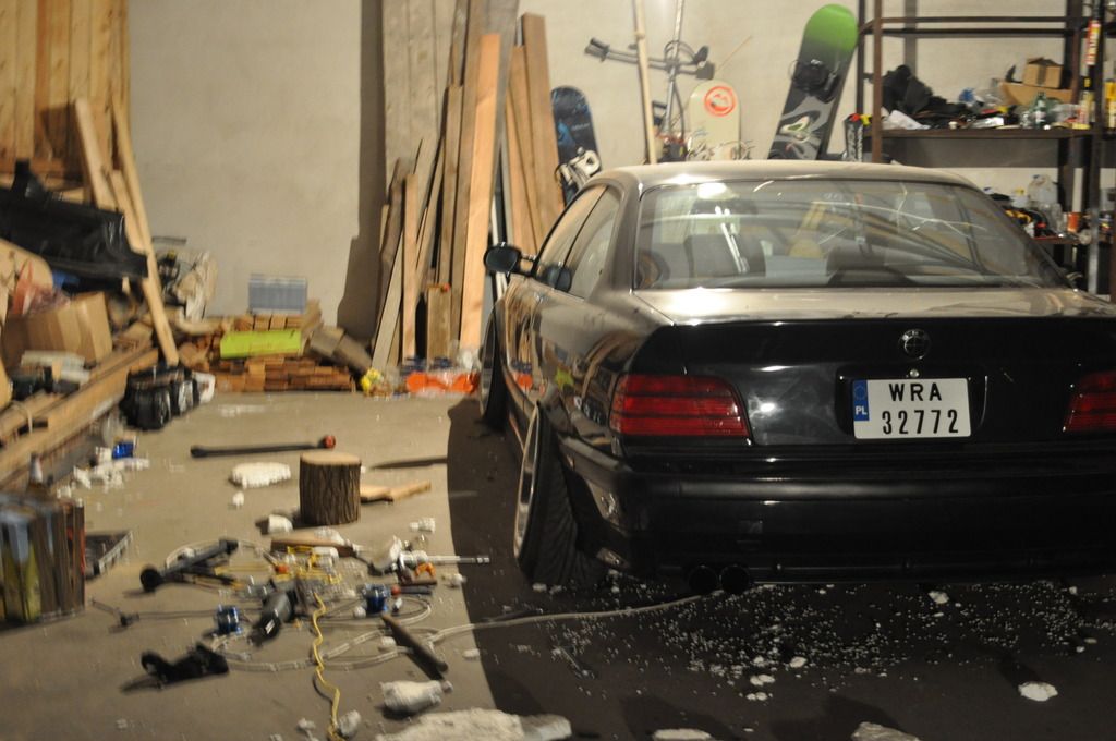

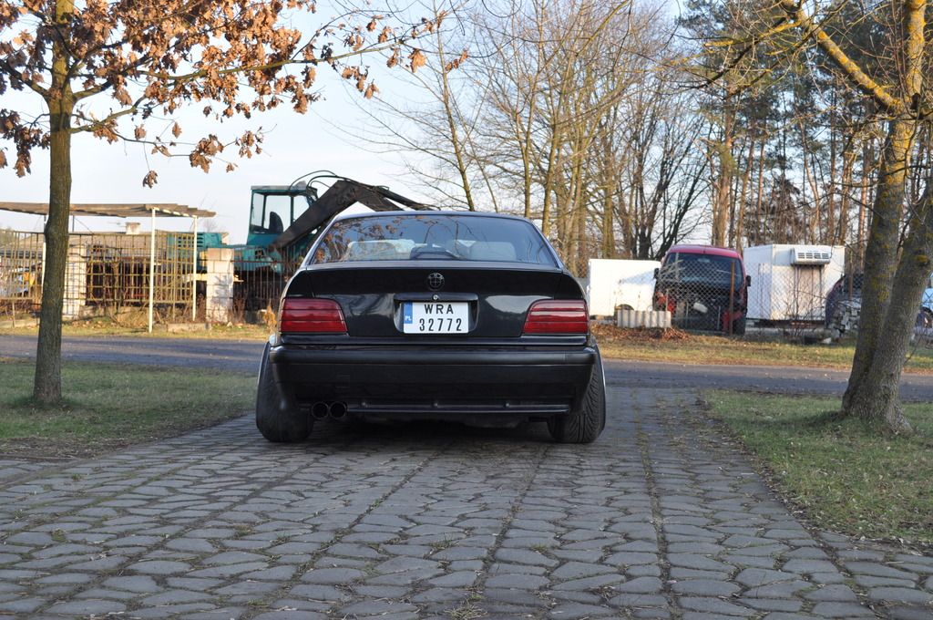

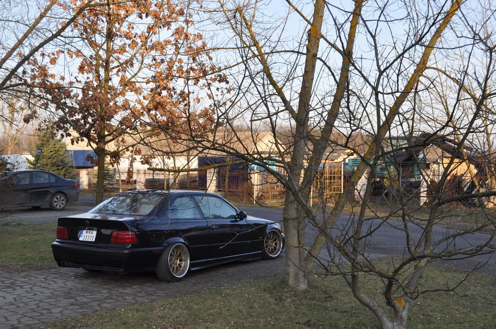

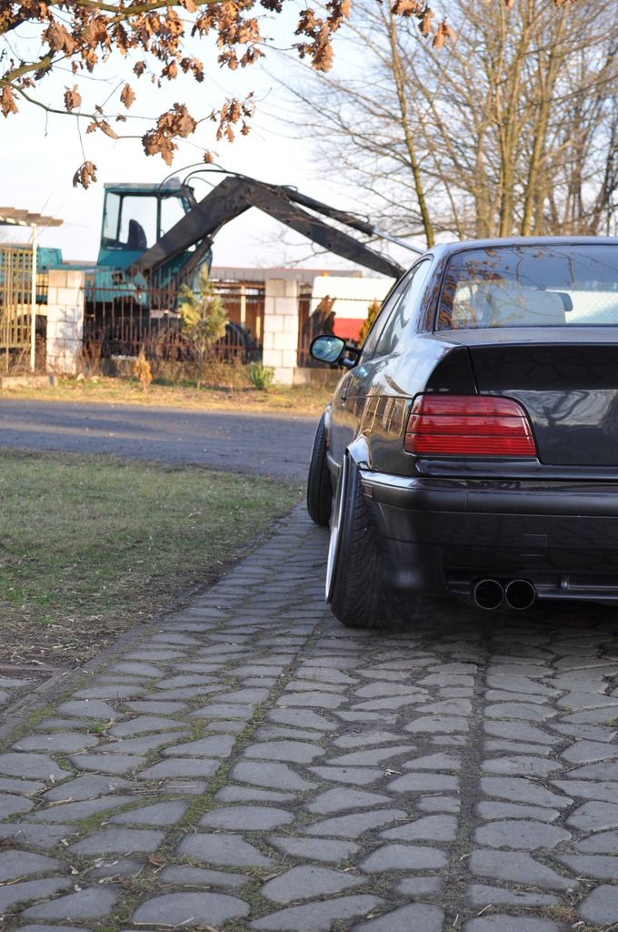

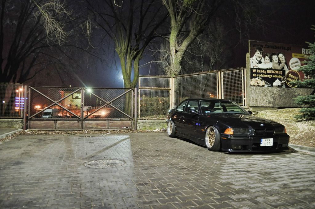

Polatalimy dziś trochę. Zamiast obiad jeść ustawiałem to mniej więcej i zapowiadało się spoko:
Na aucie były wspomniane dystanse 1.5 cm i takie też zostały, ale auto musiało pójść trochę do góry. Zaraz jak wyjechałem zaczęło cyklicznie delikatnie obcierać. Nie dało się sprawnie przyspieszyć bo dupa trochę dosiadała i wtedy sobie tarło. Wróciłem do domu i podkręciłem delikatnie gwint. Kątów nie kręciłem ale przez podwyższenie auta (kilka mm na gwincie) pewnie się zmniejszyły. Na pewno jest lepiej jak wczoraj. Ostatecznie znów zdjęć nie mam ale później na garaż pójdę bo posprzątać muszę ten burdel który robiłem ostatnie dwie noce więc coś ustrzelę. Myślę, że nie jest źle. Jest lepszy spas niż bez camberów ale i tak mimo pochylenia koła czasem sobie lubi gdzieś delikatnie opona nadkole liznąć. No i na poprzednim setupie mogłem gnieść beemkę a rzadko jeżdżę więc to lubię. Teraz zostaje tylko spokojna jazda chociaż jak dziś jeździłem też mi się podobało :)
Na dniach będę jeszcze kombinował z tymi kątami. Niezła zabawa jest z ustawieniem tego. Jak bym nie ustawił to mam wrażenie, że z lewej strony zawsze jest większy kąt. A może to taki efekt optyczny... Muszę zdobyć Bósemki utwardzone ale od lipca żadnych na allegro nie było na grubej ladze. Chyba czas odkładać na nowy komplecik :hyhy:

No i dzięki chłopaki za wszystkie pochlebstwa i krytykę ;) A no i właśnie koko2403, Conrad, Lukiz3000 zwróciliście może dziś uwagę jak to z tyłu wygląda? Bo zawsze mam wrażenie, że zupełnie inaczej to wygląda na zdjęciach a inaczej na żywo :niepewny:

teraz z takimi kątami to mi się mega podoba !:) wręcz jest idealnie :)

Jest super :ok: Kąty nie za duże, nie za małe, a w sam raz :)
