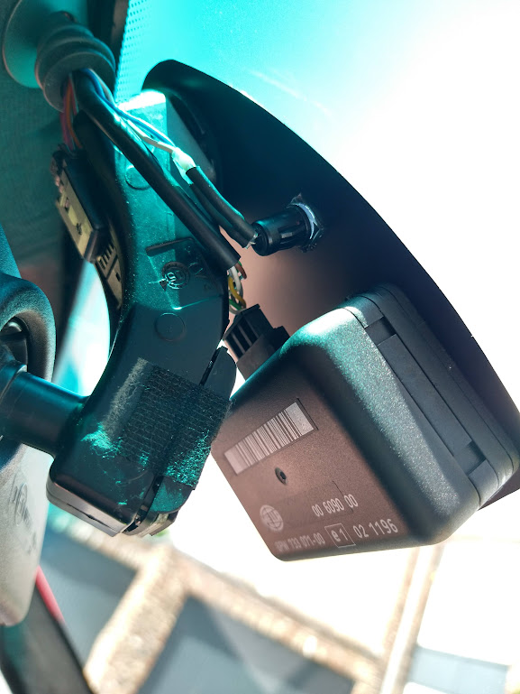

Długo wymarzony Czujnik deszczu Hella Raintronic. Ponieważ mam u siebie lusterko od X5 z kompasem to udało mi się schować czujnik tak jak fabrycznie był montowany w nowszych bmw.
Tutaj film jak działa czujnik
https://photos.google.com/share/AF1QipNf5ESpBOwM3NWPD0sPeUIJi_zKyJppts_mVlrNH-NWhU0sOpyBLm04a3j0VAgYBw/photo/AF1QipP9mwzlueqoiTo50Vzl8zTJcvTRxekutQgJBCs3?key=LTM2cEwtbENOY2o4b2FRdTUzUWhTSWRUS1g0cHpn
Dodatkowo podłączyłem czujnik pod włącznik HIFI który przerobiłem na własne potrzeby. To ten miedzy asc a ogrzewaniem pasażera.

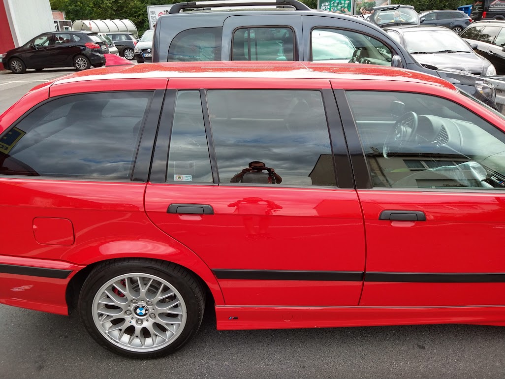

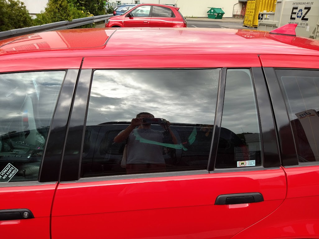

Obkleiłem tez słupki czarna folia połysk Oracle 970. Bo te matowe doprowadzały mnie do szalu.

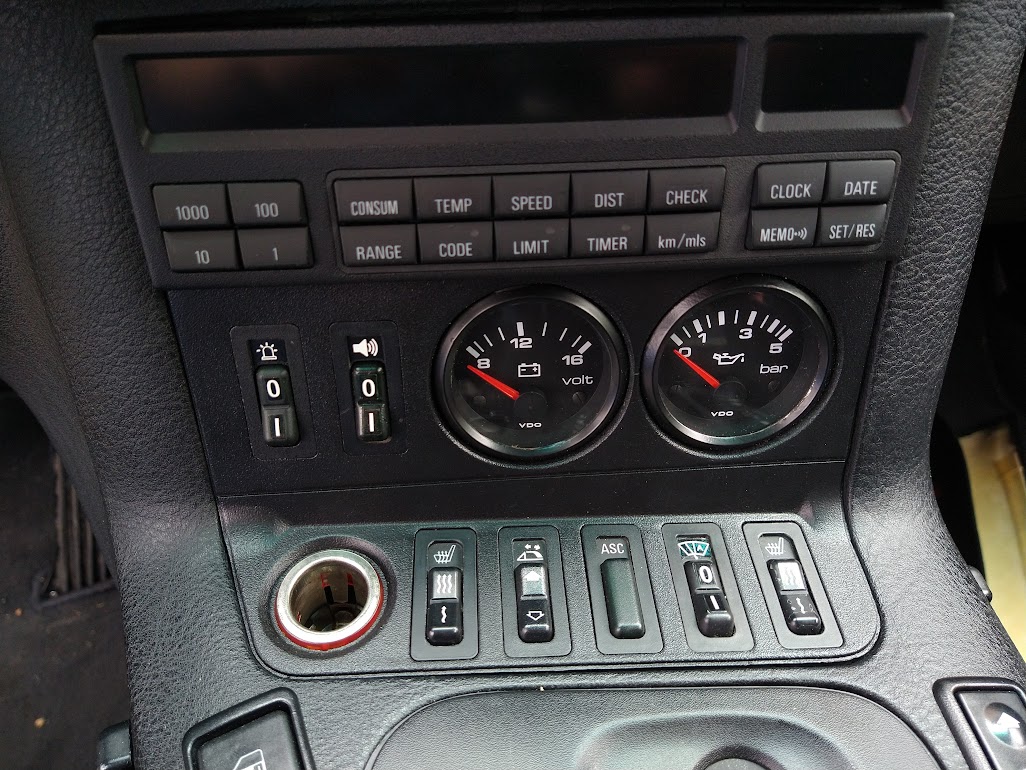

No i oczywiście wisienka na torcie czyli indywidualna półeczka na zamówienie pod liczniki VDO i dwa dodatkowe przyciski
Czujnik ciśnienia oleju musical zostać podmieniony na VDO żeby nowe zegary działały jak trzeba:)

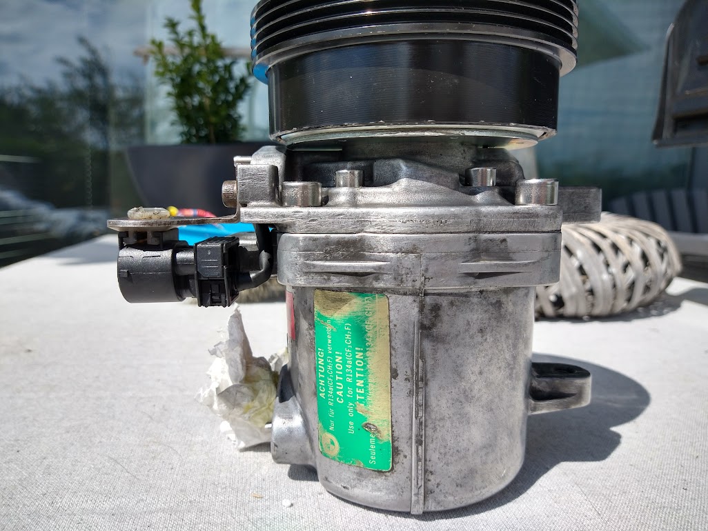

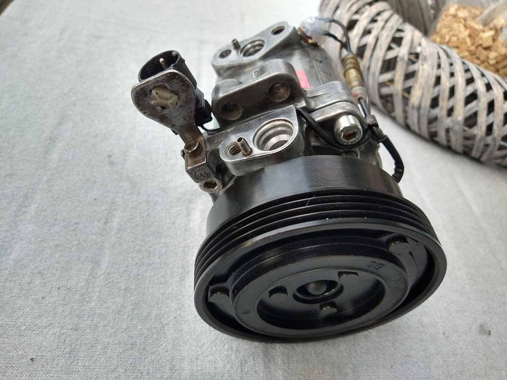

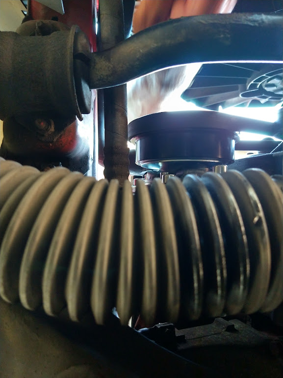

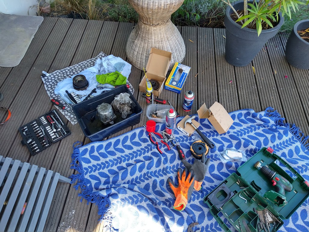

Dzieki wszystkim za mile słowa moich postępów przy Hellboy'u. Jakby tego było mało klima mi uciekła i w systemie zostało jedynie 100g czynnika. W ruch poszła wiec regeneracja Kompresora Klimy w tym sprzęgło, uszczelki oring, uszczelniacz wałka i nowy osuszacz. Pacjent to Seiko SS96D1.
Tutaj parę fotek z prac.
A tutaj już na gotowo kompresor
i nowy osuszacz
INSTAGRAM: https://www.instagram.com/hellboy_e36/
GARAŻ: http://bmw-sport.pl/viewtopic.php?f=6&t=131903
INTERFEJSY BMW MAPA https://maps.google.com/maps/ms?ie=UTF&msa=0&msid=217929254550052471344.0004a4589c86f70991725
 Tytuł: Re: marcars -->> E36 Touring M43B18, Hellboy Classic
PostNapisane: 3 września 2020, 10:35
Posty: 518
Lokalizacja: Wrocław/Neuss
Moje BMW: E36 318i
Kod silnika: M43 B18
Garaż: http://bmw-sport.pl/viewtopic.php?f=6&t=131903

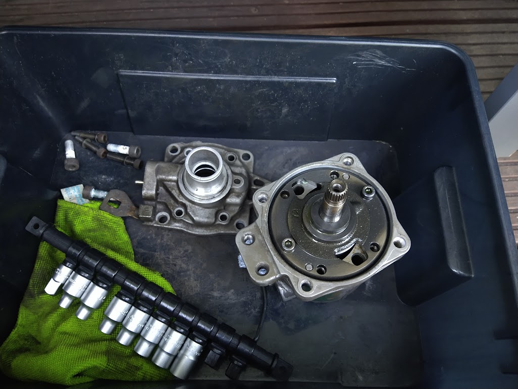

Niestety moje majsterkowanie przy sprężarce zakończyło się małym nie powodzeniem ponieważ sprężarka okazała się nie szczelna a dokładnie pokrywa za sprzęgłem. Śruby mocujące okazały się mieć zbyt spory luz i sobie kapało.
No wiec czynnik został znowu odpompowany i kompresor ponownie wyjęty do poprawki. Tym razem do montażu śrub użyłem dodatkowo Loctite 243 i do uszczelnienia pokrywy nałożyłem cienko Reinzosil. Śruby tym razem dokręciłem staranniej i sporo mocniej niż wcześniej chociaż wydawało mi się, że za pierwszym razem było mocno dokręcone...
Po wszystkim tak wyglądało
Jak dotąd sprężarka jest szczelna i nic już nie kapie. Mam nadzieje ze do następnego lata czynnik nie wparuje:)
