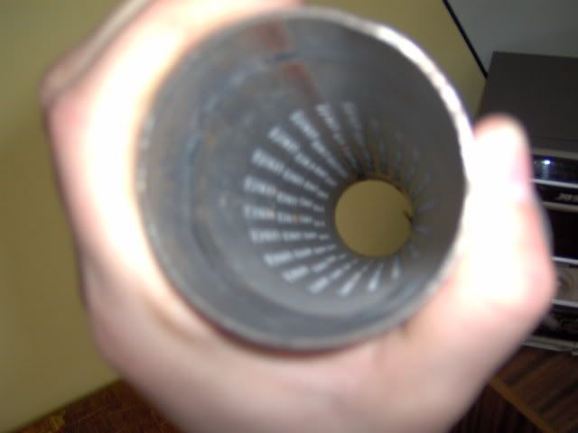

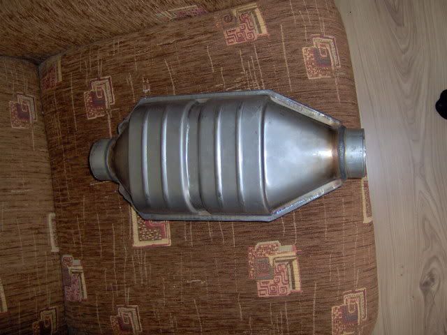

Kupiłem drugi tłumiczek, przelot w obudowie katalizatora. Przegląd może przejdę ( jak pojawię się z flaszeczką).
Turbo miało być na wczoraj i nadal nie mam. Koła w trakcie klejenia, będą może jutro.
A ja siedzę i gdybam czemu mam takie kosmiczne EGT. Nie chcę za bardzo inwestować i szaleć z ecumasterem, no ale jak nie ujarzmię temp spalania to będę musiał stroić świniakiem (mój pierwszy raz :wstyd: ) Jak korekta zapłonu i PEWNE dolanie paliwa, bo to co mam teraz to niby leje, ale pewności nie mam.
Aaa no i świeczki trzeba nabyć, bo BRISKI to lubią spustoszyć cylindry.
Foto tłumika: taki mały, że aż wstyd. Już wiem czemu on taki tani był :zdziwko:

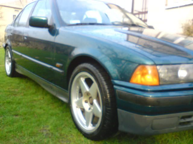

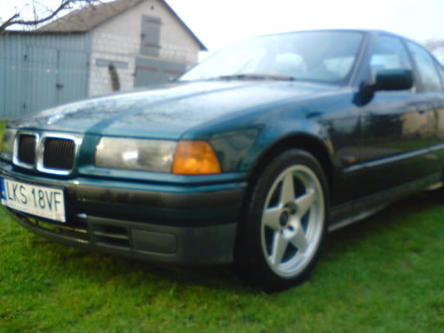

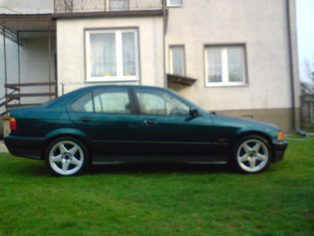

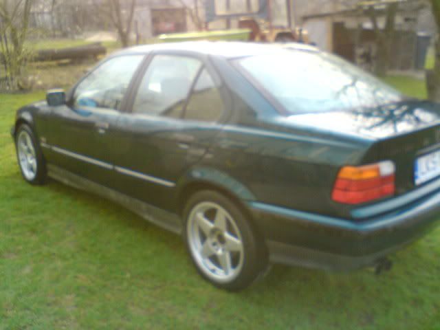

Aha i coś co dobiło mnie totalnie. Pojechałem sobie odebrać felgi. Zabrałem też ostatnią felgę, bo tam mają używane 17 to myślałem że coś dobiorę. NO i miło fajnie felgi leżą gotowe. Proste, że ho ho. Znalazłem sobie 2 opony (100zł sztuka :kwasny: ). Pierwsza niespodzianka, ostatnia felga to książkowy przykład kwadratury koła. Do prostowania inaczej nie da rady na tym jeździć.... Sobie myślę...kur**. Ale to nic, dalej wyważanie starych opon, pierwsza z brzegu, balon na środku i nierówno wytarta. Kur**x2 ale założona. Koleżka (spoko koleś, doradzał co robić z felgami i pogadać się dało) stwierdził, że jak do beemki to z tyłu się sama ułoży tylko żeby nie szaleć. Albo się zetrze jak to w BMW się zdarza notorycznie.
No nic, nie będę pisał ile mnie te zabawy z felgami kosztowały, napiszę tylko ile sprzedawca raczył mi oddać...160zł :rotfl: :rotfl: :rotfl: Oj tak łatwo to mu to nie przejdzie.

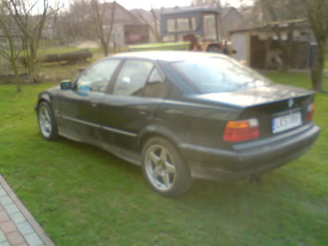

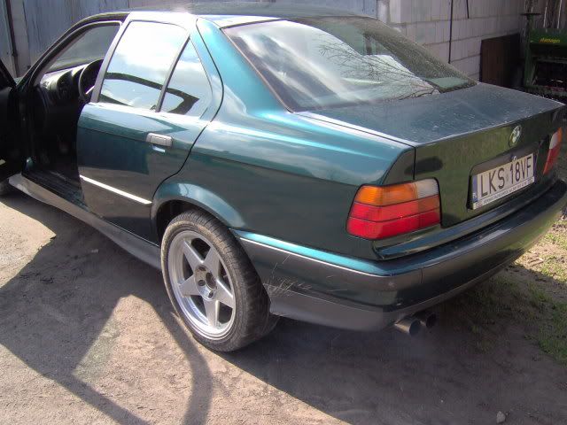

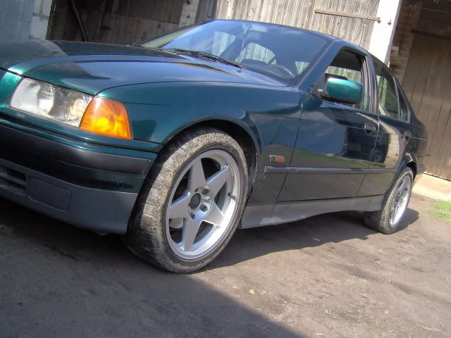

Jakieś zdjęcia, po myciu, przed myciem itp...
