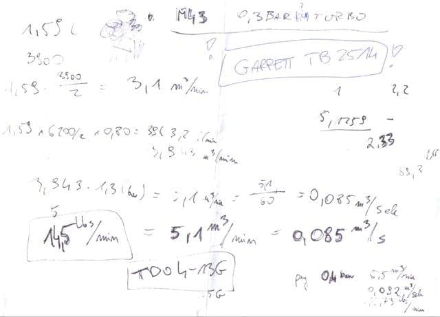

A żeby jakiś update zrobić to mogę wkleić moja prywatna karteczkę (skan) z obliczeniami co i jak wyjdzie i czy zagra.
Obrazek :cool:
