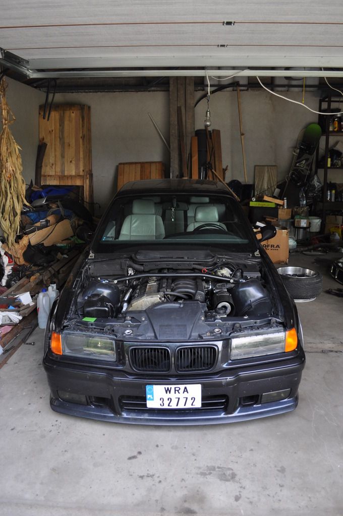

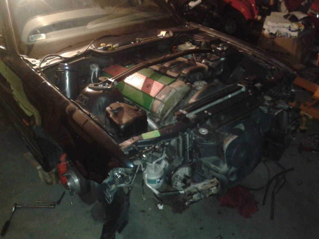

Silnik zagadał. Został uzbrojony w osprzęt i w zielono czerwoną pokrywę zaworów. Nie wiem co artysta miał na myśli ale innej na ten moment nie mam :D Zdjęcie słabe ale wycisnąłem wszystko co tylko mogłem z mojego mało multifunkcyjnego telefonu ;)
Ogólnie myślałem, że w weekend będzie mocno testowana, ale musiałbym złożyć resztę przodu do jutra do południa, bo później będę zajęty pracą. Może i by się udało gdyby nie fakt, że chłodnica mi przy zbiorniczku wyrównawczym się poszczała i najwyraźniej nie ma zamiaru przestać. Dziwi mnie to bo chłodnica pochodzi z mojego silnika i problemów z nią nie było. Druga sprawa to problem z wolnymi obrotami. Wąż od krokówki był ambitnie ratowany taśmą :zdegustowany: Nie miałem nic innego pod ręką więc złożyłem go z powrotem na ten wąż więc możliwe, że tu leży przyczyna. Ogólnie na wolnych pracuje nierówno i po chwili potrafi się uspokoić. Lekka przegazówka i znów silnikiem telepie.
kupiec_fkl napisał(a):
Czyli na jakim komputerze chcesz odpalić M50 ?
Niestety ale komp jest od M50B20. Ponoć przy M50 nie czuć różnicy, który jest komputer choć nie chce mi się w to wierzyć. Druga sprawa to taka, że dziś wierciłem w wydechu dziurę na sondę i nawet gdyby był komp od B25 i miałoby to chodzić tak jak chodzi to by nie chodziło przez jednorurowy wydech od M52B20.
Ogólnie chcę to przetestować, chwilę pojeździć, wychwycić niedoskonałości i je usunąć. A pod koniec sierpnia silnik znów wyjeżdża z budy w celu powolnego przygotowywania go pod doładowanie.

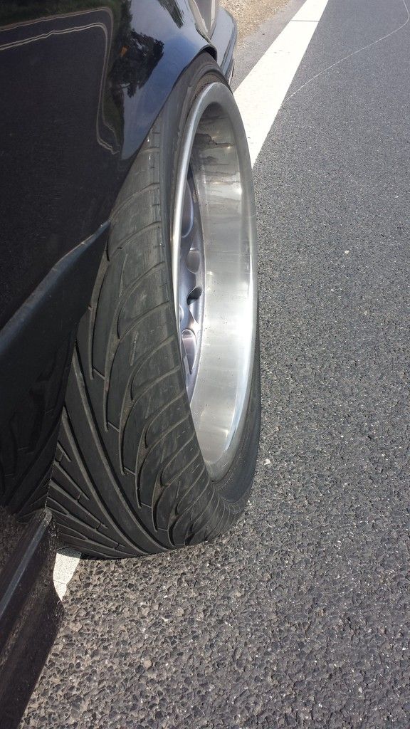

Naciągi są do bani, wystarczy wpaść nieco szybciej na rondo i po zabawię :dobani: :dobani:

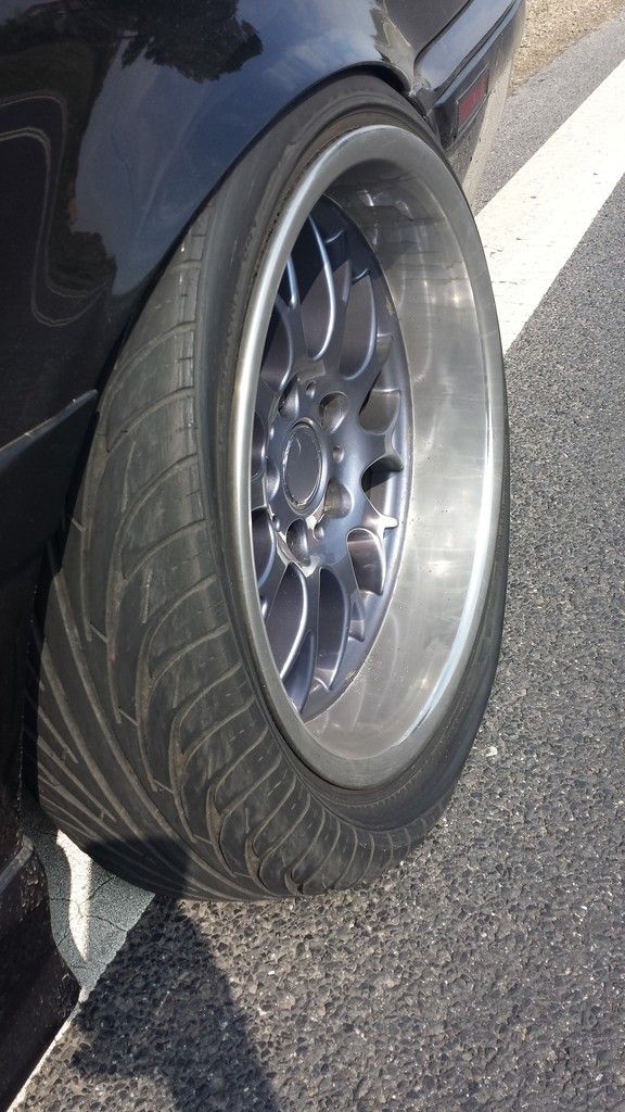

Z tą oponą to niefajna sprawa rzeczywiście. Tak w ogóle to jak chcesz budować szybkie auto to po co Ci te naciągi ?

Myślę, że nie ma co przeżywać jak baba... Ani to strasznie nie wyglądało ani straszne nie było. Chciałem bokiem wylecieć, więc pod samochód się nikomu nie ładowałem tylko grzecznie czekałem aż się luźniej zrobi. Dwulitrówką mogłem na to sobie pozwolić jedynie w deszczu gdzie tarcie jest jak wiadomo mniejsze. Teraz się przeliczyłem i wiem, że więcej nie należy tak robić. Uczę się na błędach :) Mam jedynie wielką nadzieję, że koło po dupie nie dostało. Jutro może uda mi się wybrać na wulkanizację to wszystkiego się dowiem.
kupiec_fkl chcę budować szybkie auto. Chcę. Dopiero silnik wsadziłem, który daje raptem 40 koni. I to na wydechu od dwulitrówki więc pewnie tylu nie dał co za tym idzie obecny setup z naciągami spokojnie wystarcza. Z resztą ten silnik niebawem wyleci z komory. Bawienie się od nowa z kątami, szukanie opon i ustawianie zbieżności byłoby w tym momencie dodatkową stratą czasu i pieniędzy.
Adam_94 jak się okazuje póki się nie głupieje próbując targać furę na bok jak widać nic złego się nie dzieje, więc swoją "debilną" krytykę mogłeś zachować dla siebie. Nie raz jeździłem szybko tym autem i nic niepokojącego się nie działo, więc nie wydaje mi się by to tak łatwo spadało.
Toniu1107 dla spasu. Pisałem o tym już parę stron wcześniej.
Conrad w tej galerii nigdy nie było ochów i achów na naciągi :rotfl:
Piotrek poprawiłeś mi humor przed pójściem spać :rotfl: a co do widoku "spadniętej opony, to kilka razy o tym czytałem, ale nigdy na własne oczy nie widziałem, choć jak poczułem że coś jest nie tak to od razu wiedziałem, że opona zleciała. Teraz każdy może popatrzeć. Nie ma za co Panowie :D

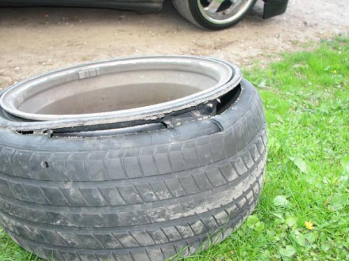

katastrofa i żenada :wstyd: myślę ,że za to powinni zabrać Ci dowód rejestracyjny bo jeżdżąc na czymś takim stworzysz niebezpieczeństwo dla siebie i innych. Po prostu przegięcie pyty.
A to mnie rozbawiło najbardziej :)
yzyko istnieje oponę 205/40 można według producentów założyć maksymalnie na felgę 8" .
Przypadkowa fota z internetu.

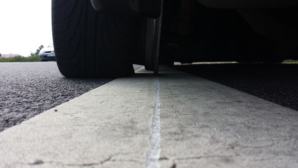

Posty: 410
A więc tak. Koło w sobotę zawiozłem do pobliskiej wulkanizacji. Nie miałem zbytnio czasu na przyglądanie się z racji ślubu mojej siostry a później ślubu Conrada, ale ponoć felga ładnie się wyważyła bez jakichkolwiek problemów. Pojechałem więc szykować auta. Założyłem maskę oraz koło i uznałem, że czas przetestować czy felga jest rzeczywiście prosta. Wyjechałem i nic mi nie biło. Uznałem, że fajnie a z racji tego, że cały czas nie przetestowałem porządnie potencjału nowego silnika zacząłem po okolicy trochę szaleć. Gdy wróciłem okazało się, że powietrza w lewym tylnym kole mało. Powoli doczłapałem się na stację i nabiłem na farta powietrza bo barometr przy kompresorze oczywiście nie działał :D Później wyczyściłem auto, pojechałem na błogosławieństwo do siostry, później po dziewczynę i na pierwszą uroczystość.
Po ślubie sprawdziłem stan powietrza spoglądając czy po lewej jak i po prawej stronie koła przylegają mniej więcej tą samą powierzchnią (gdy powietrze zeszło z opony lewa mimo negatywu cała przylegała do podłoża). Wszystko było okej więc udałem się na drugie zaślubiny. Pod kościołem ustawiliśmy się w jednym miejscu tak by zgraną grupą rozpocząć ślubną paradę wcześniej przystrajając nasze grille we wstążki oraz auta w balony (oczywiście w jedynym słusznym kolorze :hyhy:)
Jak na ryczącą co jakieś pół minuty odcinę, (która według mnie jest po prostu przezajebista na bastucku), gwałtowne ruszanie oraz dohamowywanie i strzelanie ze sprzęgła to konsumpcja wynosiła i tak nie dużo :D
No i to strzelanie ze sprzęgła wyszło bokiem. Najpierw trochę przysmażyłem kapora, potem jadąc powoli strzeliłem na jedynie, przepiąłem na dwójkę i efekt był identyczny co dzień wcześniej z tym, że nie na łuku a na prostej, ale w takim dniu nawet takie sytuacje nie były w stanie popsuć humoru :)
Ogólnie rzecz biorąc podejrzewam, że słabo była opona uszczelniona bądź za mało powietrza w niej już było. Kazałem nabić 4 bary. Ile wbili tego nie wiem. Gdy powietrze zeszło nawet nie wiem ile dobiłem bo jak mówię barometr nie działał. Wczoraj koło zawiozłem do innej wulkanizacji mającej do czynienia z naciągami. Zobaczę co oni wymodzą. Może im uda się to porządnie uszczelnić. Najwyżej teraz się nabije 5 barów :mad: Jak jebnie to z hukiem :!: :D No a wtedy już będę szukał co najmniej 215/40 :)
