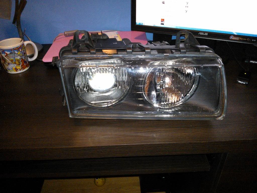

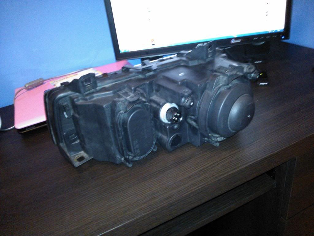

Doszła paczka a w niej reflektory BOSCH, więc od razu zacząłem rozbierać je na pierwsze części i porządnie czyścić, czekam jeszcze na nowe uszczelki między kloszem a obudową
Rozebrane na części, wymyte i suszą się na kaloryferze
Nałożyłem nowy klej do szyb
W czasie gdy klej schnął a obudowy i zaślepki dalej się suszyły rozebrałem odbłyśnik, gruntowne wyczyściłem, ale roboty nie było dużo, bo nie były te odbłyśniki i soczewki aż tak zabrudzone widocznie kupiłem je od auta które mało jeździło albo wcale na światłach nie jeździło, na zdjęciu jeden gotowy a drugi czeka na przeczyszczenie.

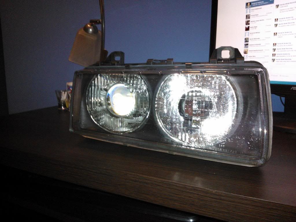

Jeden złożony na próbę i jakoś nie jestem zadowolony z efektu, bo klosz trzeba przepolerować papierami od 1000 do 2500 wodne, potem filc i tlenek ceru, jeszcze uszczelkę muszę wymienić na którą czekam.

Super wyszło. Powiedz czym/jak czyściłeś odbłyśniki ??

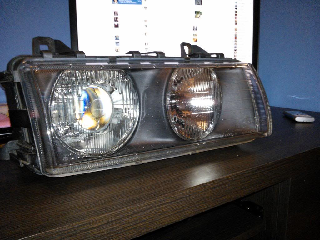

Dzisiaj z ASO BMW odebrałem uszczelki i od razu po powrocie zamontowałem, a na montaż kloszy przyjdzie czas, bo trzeba je przepolerować
Wiesz Ziomek, powiem ci tak płyn do szyb CLIN (nie zapachowy i nie antyfog, tylko taki zwykły) oraz ściereczka taka bardzo delikatna do czyszczenia telewizorów, ekranów, okularów tą ściereczką zmywałem zabrudzenie, a potem tą zółtą wyżej na zdjęciu widać delikatnie przetarłem, żeby nie było smug i żeby odbłyśnik wyglądał lepiej niż nowy (ta zółta jest do mycia szyb).

To jeszcze jedno - jak długo i czym strugałeś klej z szkieł?
Nożyk papierniczy najpierw rozciąłem klej dookoła szkiełek, wyjąłem szkiełko i ze szkiełka ściągałem klej nożykiem tak jakbyś obierał kartofle, a z klosza tak samo jak ze szkiełkami ale delikatniej żeby plastiku nie uciąć.
