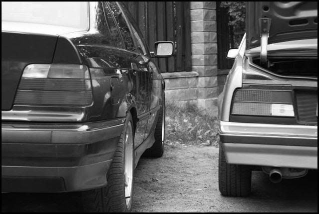

PostNapisane: 26 maja 2009, 10:00
Posty: 1408
Moje BMW: e60 535d 2005r
More soon...
PostNapisane: 26 maja 2009, 10:56
Posty: 2469
Lokalizacja: Wisła
Moje BMW: Audi 80 B4Q VR5T
Kod silnika: AZX
noo, wygląda przyzwoicie :)
co do hamowni, ja też się już umówiłem, tzn. kolega nas umówił ale nie wiem na kiedy heheh, dzisiaj się dowiem bo też jestem mega ciekawy ile też to moje cudo ma mocy :)
a ten program Tempes miałeś demo czy pełną wersję ? dzisiaj robię pomiary swojego :D
eh... wiedziałem, że znowu trzebabędzie łamać zabezpieczenia na symbianie ale opłaca się :D
