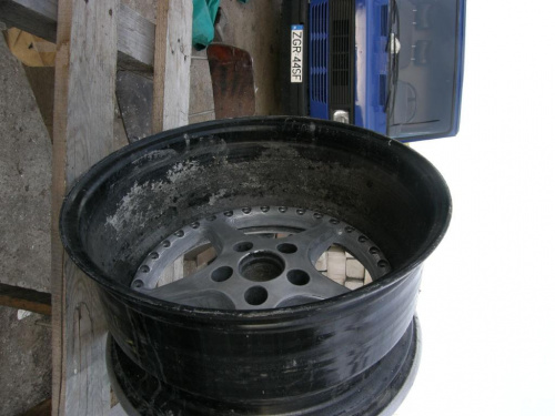

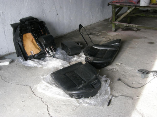

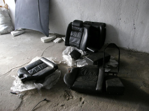

w końcu u mnie, teraz powoli zacznie się ich remont :)
1
2
3
etapem będzie teraz polerowanie całych felg :) 8)

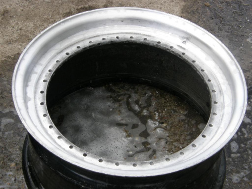

dawno nic nie pisałem, ogólnie ostatnio cierpię na brak czasu. z felgami udało mi się ruszyć dopiero od dnia wczorajszego. dużo czasu zajęło mi szukanie klucza do ozetów :kwasny:
tutaj pierwsze efekty prac :)
1
2
3
i czy ktoś jest mi w stanie powiedzieć jaka ta felga będzie miała ET :?: :D :P
w czwartek albo piątek (zależy jak wypłata będzie hehe ) wysyłam śrubki do złocenia :)
jutro będe miał już większość części do zrobienia maszyny do polerowania :D dzisiaj wszystko polerowałem ręcznie i dojechałem tylko do papieru 400 jedną felgę hehe :)
zastanawiam się tylko jeszcze czy przy całej feldze w polerkę tył jej malować na czarno czy w jasny srebrny :?:

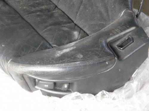

w końcu miałem troche czasu że by podziałać coś przy aucie :)
puki co udało mi się zrobić stelaże do przymocowania kanapy. jedynie zostało pociągnąć zasilanie i ogarnąć zagłówki :zly: za diabła nie mogę rozgryźć jak je podłączyć. ogólnie brakuje wiązki łączącej oparcie z siedziskiem, może ktoś ma jakiś schemat wiązki z e32 obrazujący to. :)
nom i muszę jeszcze pomalować tą kanapę, gdyż nie jest popękana, czy po przecierana ale skóra już sie gdzie nie gdzie wysiedziała hehe :)

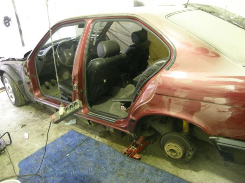

tak więc prace ruszyły, powoli ale ruszyły :)
ogólnie podstawowym powodem do rozpoczęcia prac było zakupione :
uważam że jest to najlepszy mod w moim aucie, gdyż w tej chwili wszystko mogę robić na bieżąco i na spokojnie :)

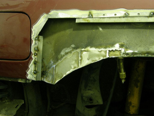

ogólnie mam już wymienioną jedną stronę , czyli próg i nadkole. zaskoczyłem się nie miło w paru miejscach a w nie których wręcz ucieszyłem :)
ogólnie założenie w tej chwili jest takie aby pomalować całe boki wraz dachem, tylnim zderzakiem od m-paka i progami w kolor, zmienić tylni zawias to znaczy ósemki, tuleję, łączniki itp itd , gdyż okazało się z u mnie nie które z tych gadzetów nie są w za dobrym stanie :suchy: a jak wymieniać to wszystko zarazem :) przy okazji tego robię również innych parę modów które pokaże na fotkach poniżej :)
w następnym miesiącu już mam nadzieję wjedzie kolumna kierownicza elektryczna :drunk: :D
a więc dokumentacja zdjęciami hehe :
1
2
3

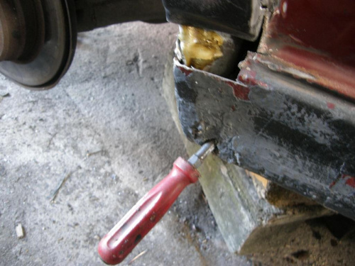

rozcinamy parcha hehe :P
4
tragedii nie ma :)
5
tutaj już wyspawanę z nierdzewki :)
zdjęc z konserwacji tego jak i progu od środka nie mam gdyż zwyczajnie nie zrobiłem z braku czasu :/ ale jak będe konserwował drugą stronę to na pewno stworzę już dokumentację :)

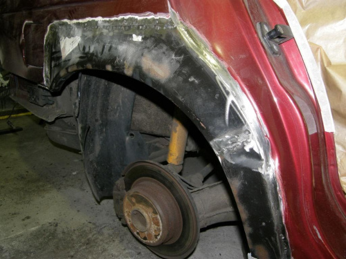

powiedzieć moge że reperaturka nadkola, próg, i wszystkie spawy po naprawach od środka pierw były pomalowane podkładem epoksydowym następnie na spawy guma z kiszki i na to farba antykorozyjna.
6
już po wstawieniu
7

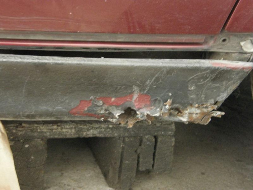

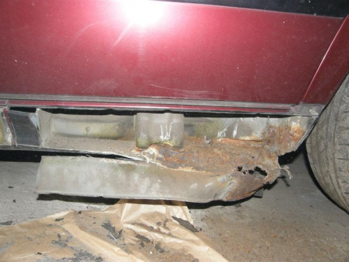

powód wymiany progów
8
nie miły widok po rozcięciu progu :zly:
9

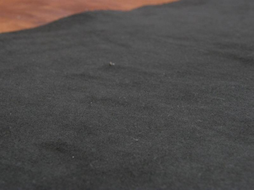

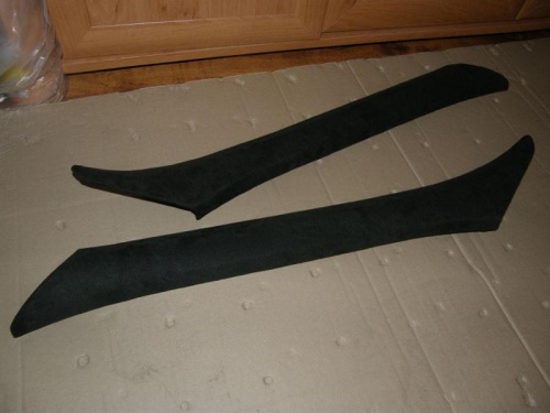

po obdarciu ze starego materiału
13
14
materiał czarna alkantara :)

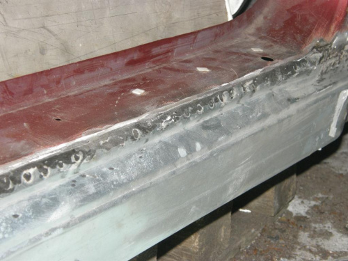

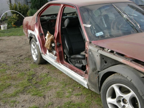

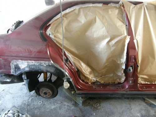

jedna zstrona całkowicie zrobiona , druga wycięta , trzeba tylko wyspawać jeszcze próg wewnętrzny pod mocowaniem od belki
1
2
taka dziura była po stronie kierowcy, mała i tylko na tym odcinku. chciałem wspawać tylko ten fragment ale stwierdziłem że jak kupioną mam reperaturkę to nie ma co się bawić w łatki i łateczki :) hehe
3
po rozcięciu oczom mym ukazał się taki widok
tragedii nie ma :)

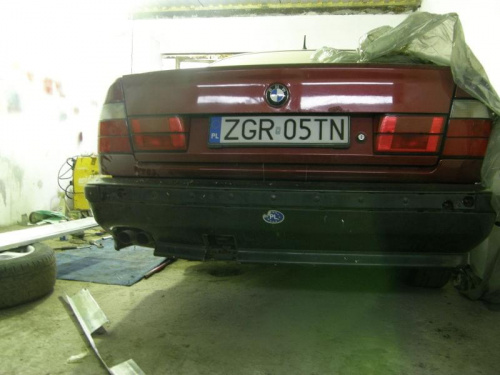

nie wytrzymałem i przy okazji przymierzyłem zderzak tylni hehe
w tym tygodniu powinienem skonczyć tą stronę auta :)
