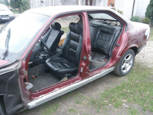

aktualizacja:).....
wczoraj udało mi się wyspawać do końca reperaturke progu, więc etap spawania całkowicie zakończony :D
auto jest całkowicie rozgrzebane. następnym etapem teraz będzie zabezpieczenie antykorozyjne i przygotowanie pod podkład a dalej wymiana elementów belki tylniej :)

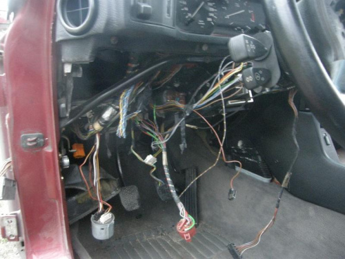

co do kolumny to dalej szukam wiązki do podłączenia tego. same podłączenie aby to chodziło to nie problem ale chcę że by działała pamięć itp itd :) w szczecinie pytałem się o tą wiazke to facet który siedzi juz w tym kupę lat zrobił oczy jak 5 złotówki hehe i powiedział że praktycznie nie dostępne :(
parę zdjęć jak to wszystko wygląda :)

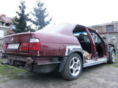

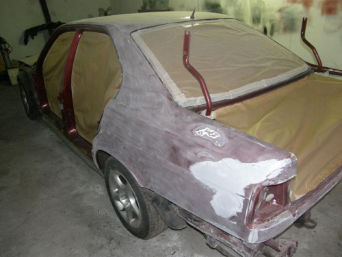

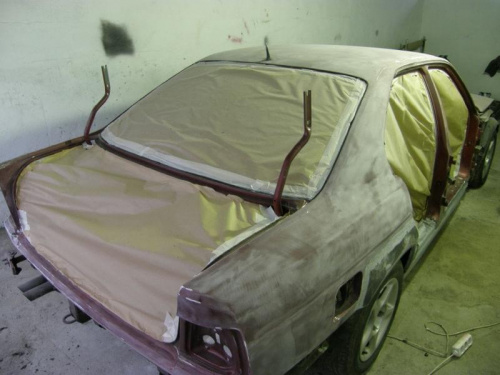

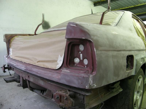

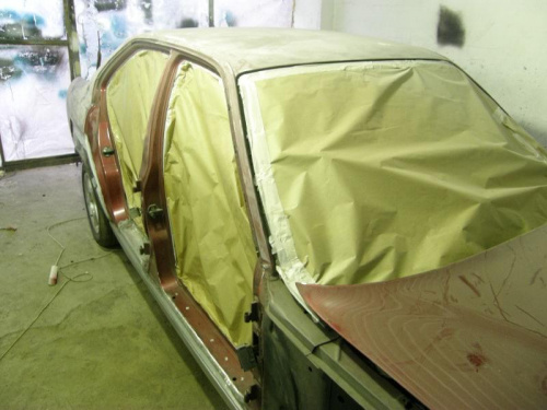

wczoraj się w końcu obroniłem i uzyskałem tytuł licencjata z bhp :D :drunk: więc teraz mogę na spokojnie działać przy aucie :) dzisiaj udało się troszkę obkleić i przeszlifować wstępnie.
1
2
3
4

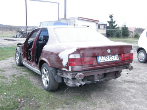

a tutaj takie foto gdzieś wygrzebałem z aparatu :)
5
przy okazji wczoraj uzupełniłem listę którą prowadzę związaną z wszystkimi wydatkami do beemki no i po zliczeniu i uzupełnieniu stukło powyżej 10 tyś i bóg wie czy płakać czy się cieszyć hehe :)

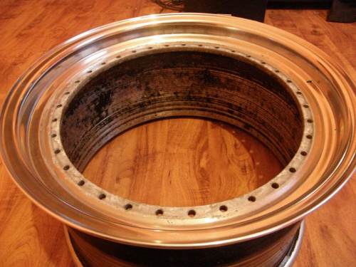

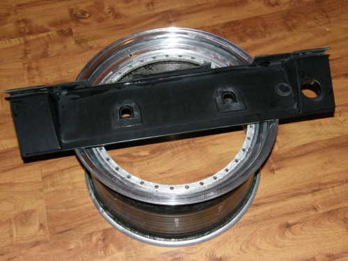

z tego względu że na zewnątrz jest dość mroźno, puki co zaniechałem działań przy samym aucie i zająłem się kompletowaniem gratów na nowy sezon i w końcu regeneracją felg :)
1
felga po polerce rantu :) puki co zrobiłem przez 2 dni trzy felgi :)
2
blenda od :m: :5er:
po za tym udało mi się dorwać moduł pamięci kolumny kierowniczej, wieć mam już praktycznie wszystkie graty do ogarnięcia tego :)

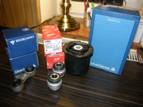

a w między czasie, oczekując na sprężyny zakupiłem pare pierdół do tylniego zawiasu :)
- tuleje tylniej belki by Lemforder
- łączniki stabilizatora Lemforder
- wsporniki tylnich wahaczy by TRW
muszę dokupić jeszcze tylko tuleje do wahaczy i gumy na stabilizator :)

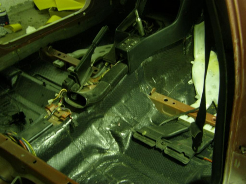

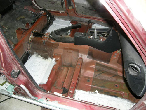

mała aktualizacja :)
ogólnie to malutkimi kroczkami zbliżam się do finału :)

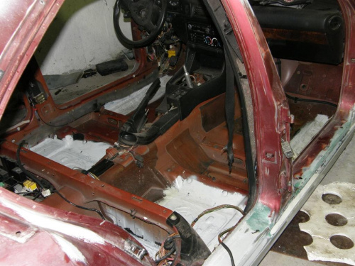

między czasie za namową kolegi wygłuszam całą kabinę :)

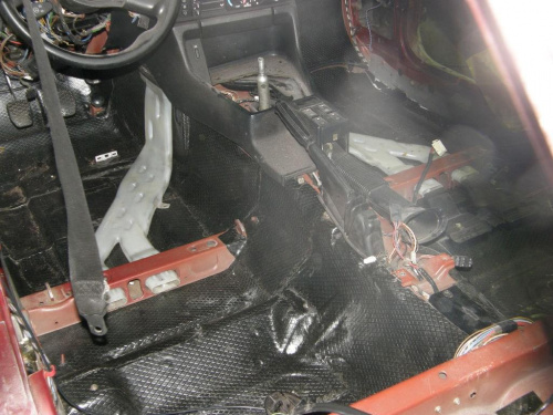

1 zdjęcia przed położeniem mat, że by było widać w jakim stanie jest podłoga :) tam gdzie to białe to jest podkład antykorozyjny ( w paru miejscach były naloty rdzy - na szczęscie tylko powierzchowne ) pożniej na to poszła jakaś dziwna konserwacja którą dostałem od kolesia. Niby konsystencją jak gęsty bitex ale po zaschnięciu guma.
2
3
4
na całą kabinę zużyłem 29 mat 25cm x 50 cm
tak sobię myślę że gdy skończę to przez te dodane kilogramy te auto będzie jezdzić jak 2.0 hehe :P
co do filmiku z kanapą to na weekend już na pewno wrzucę :)

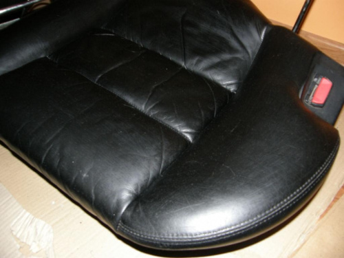

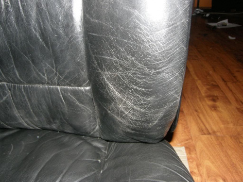

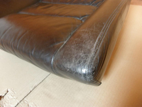

puki co siedze o tygodnia połamany przez angine więc pokaż tylko co udało mi się zrobić przez ten czas w domu
przed włożeniem skóry stwierdziłem że ją troszkę odświeżę :)
takie były tego efekty:
tutaj kanapa przed:
kanapa po:
tutaj fotel kierowcy przed:
i fotel już po:
wszystko robiłem za pomocą RENOSKÓR
po tym zabiegu mogę powiedzieć że jestem zadowolony :) przebarwienia jakie były na skórze poznikały, a sam kolor się "od świeżył "

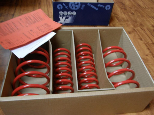

a tutaj w końcu po wielu cyrkach zresztą dotarły do mnie dzisiaj sprężyny
pozdro

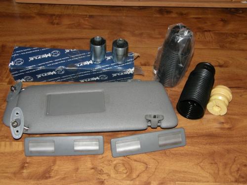

a przy okazji regeneracji zawiasu dokupiłem jeszcze
tuleje tylnich wahaczy made by MEYLE :) i do kompletu nowe odboje wraz z osłonami na amortyzatory tylne :)
no i dodatkowo jeszcze jeden fant czyli pakiet oświetlenia wnętrza :D ( marzyłem o tym już kupe czasu hehe :) )

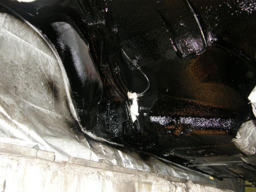

Kod silnika: m57d30n

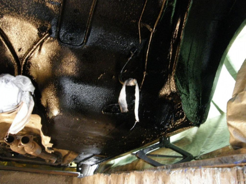

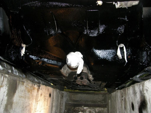

korzystając z tego że nie mam belki przy okazji zrobiłem konserwe podwozia- gdzie była rdza to epoksyd, a na łączenia i progi guma na pędzel. Dalej konserwacja bitumiczna na pistolet
efekt:
1
2
3
a zaraz lece do kolesia na pneumat bo mam mały problem z odkręceniem poduszek :mur:
