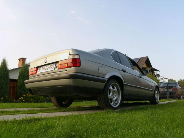

Nie mam zdjęć odrazu po kupnie ale ta fota przedstawia ją po 1 tygodniu, już po założeniu alufelg.

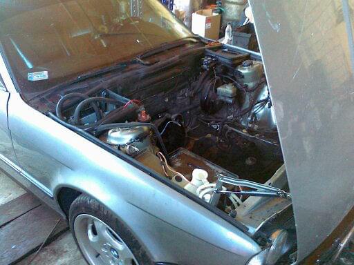

Wyjęcie padki
Nowe serducho 2.5 czysta benzyna 198km z vanosem. Niestety silnik z E36 i kompletnie nic nie pasuje a sił już brakuje :/

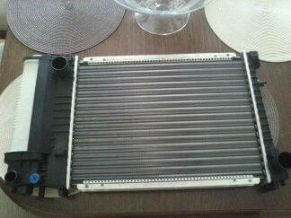

Nowa chłodnica :)
Tutaj fotki po swapie, wywalona instalacja LPG i hak :D
Silnik M50B25 wsadzony :) dyfer 4.44, krótki wał więc kopa będzie miała ładnego :P

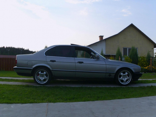

Stare fele mi się znudziły (mały rant, rozmiar, spawane itd) więc je sprzedałem i kupiłem drugie :D
Fotki felg 18cali, kapeć tył 285 :P
Fele sprowadzone z niemiec, proste nie spawane, gumy 3 letnie w dobrym stanie :)

Fota dzisiejsza :)
